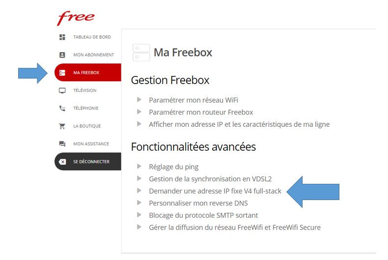

    Fater, il faut aller sur votre compte FREE sur internet pour demander une adresse IP FULL STACK
    Si vous avez vos identifiants sur la fiche Abonné Free cliquez sur le lien ci dessous
    https://subscribe.free.fr/login/
    Ci joint copie de l'écran FREE ou il faut Aller
    Après il faudra attendre 1 heure, puis faire un arrêt relance de la box et appliquer le paramétrage ci dessous (Révolution POP 4K c'est pareil)
