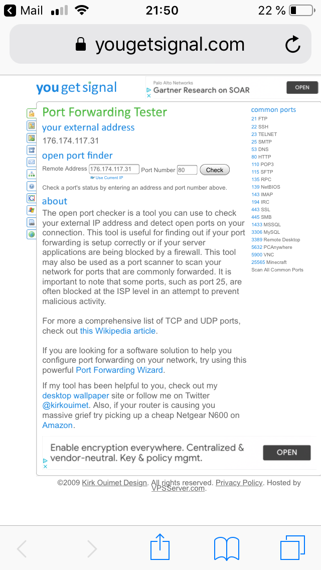

    Vérifier en local avec le lien ci dessous si vos ports 80 et 443 sont ouvert.

    Ci après le résultat

    Frederic je comprends pas
    Ca semble ouvert quand vous testez en local alors que si je fais le même test de l'extérieur ils apparaissent comme fermé
    A partir du moment ou ils apparaissent fermés de l'extérieur vous ne pouvez pas avoir accès.
    La y a un problème au niveau de la Bbox. Peut être un Firewall trop restrictif.

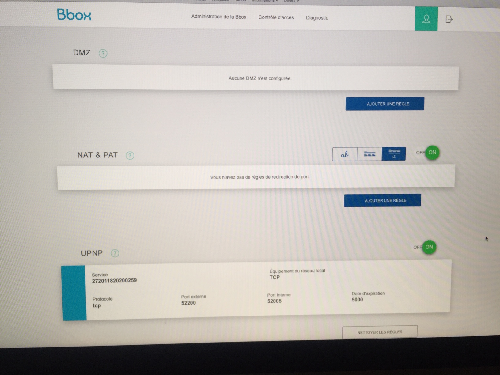

    Comme préconisé par Jacky M j'ai modifié hier sur mon compte FREE les paramètres de "notification par SMS" - je patiente 2 à 3 jours pour constater le résultat.
    Je possède une carte sim FREE et une Box Bouygues :Le module est branché à ma Box Bouygues par RJ45 - Vous noterez au regard de l'historique de nos échanges que si le module est défaillant il l'est depuis le début quand il était encore sous garantie.
    Pour ce qui concerne la capture d'écran de l'ouverture des ports de la box, je le ferai en fin de journée quand je rentrerai chez moi
    cordialement

    Vous trouverez en pièce jointe une capture d'écran de la box, les règles avaient disparues je les ai réinstallées - l'application fonctionne en wifi mais pas avec le réseau cellulaire
    J’ai acheté cette alarme le 21/10/2016

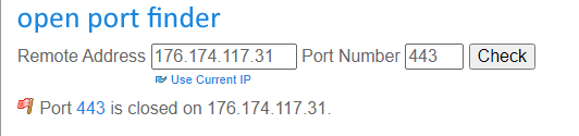

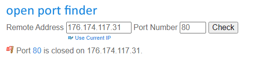

    Frederic il n'y a pas de règle dans la copie d'écran et je viens de revérifier vos ports sont toujours fermé comme on le vois sur la copie d'écran ci jointe.
    Si vous cliquez sur le lien ci joint et que vous cliquez sur le check confirmer vous que la procédure vous indique "Port 80 is Open" ou "Port 80 is Close" ?

    J’ai recréé les règles
    Frederic dans l'outil pour tester les ports si vous ne cliquez pas sur le bouton "Check" vous ne saurez pas si vos ports sont ouvert.
    Je comprends mieux maintenant pourquoi on avançait pas la dernière fois.
    Fréderic activez l'accès a distance de votre Bbox.

    Je viens de vérifier de nouveau l’ouverture des Ports de ma box - les règles ne sont plus installées alors que je les ai ressaisi en début de soirée ?
    Je vais les ressaisir de nouveau et vous faire une copie d’écran
    Là maintenant je comprends mieux.
    La centrale n'est pas en cause.
    Tant que les ports ne sont pas ouvert aucune chance d'y accéder de l'extérieur.
    Activer l'accès à distance de la box
    Saisissez les règles pour les ports 80 et 443
    et jettez un oeil dans le Firewall de la box il est fort possible qu'il faille indiquer quels ports sont autorisés en ouverture.

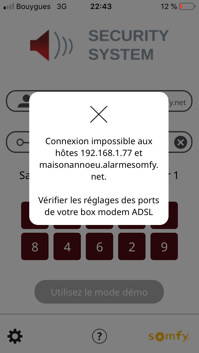

    J’ai ouvert les portables et activer l'accès A distance
    Pour info je n’ai pas figé l’ip car mon interface bbox ne me le propose pas
    Pas d’accès à l’application en mode cellulaire
