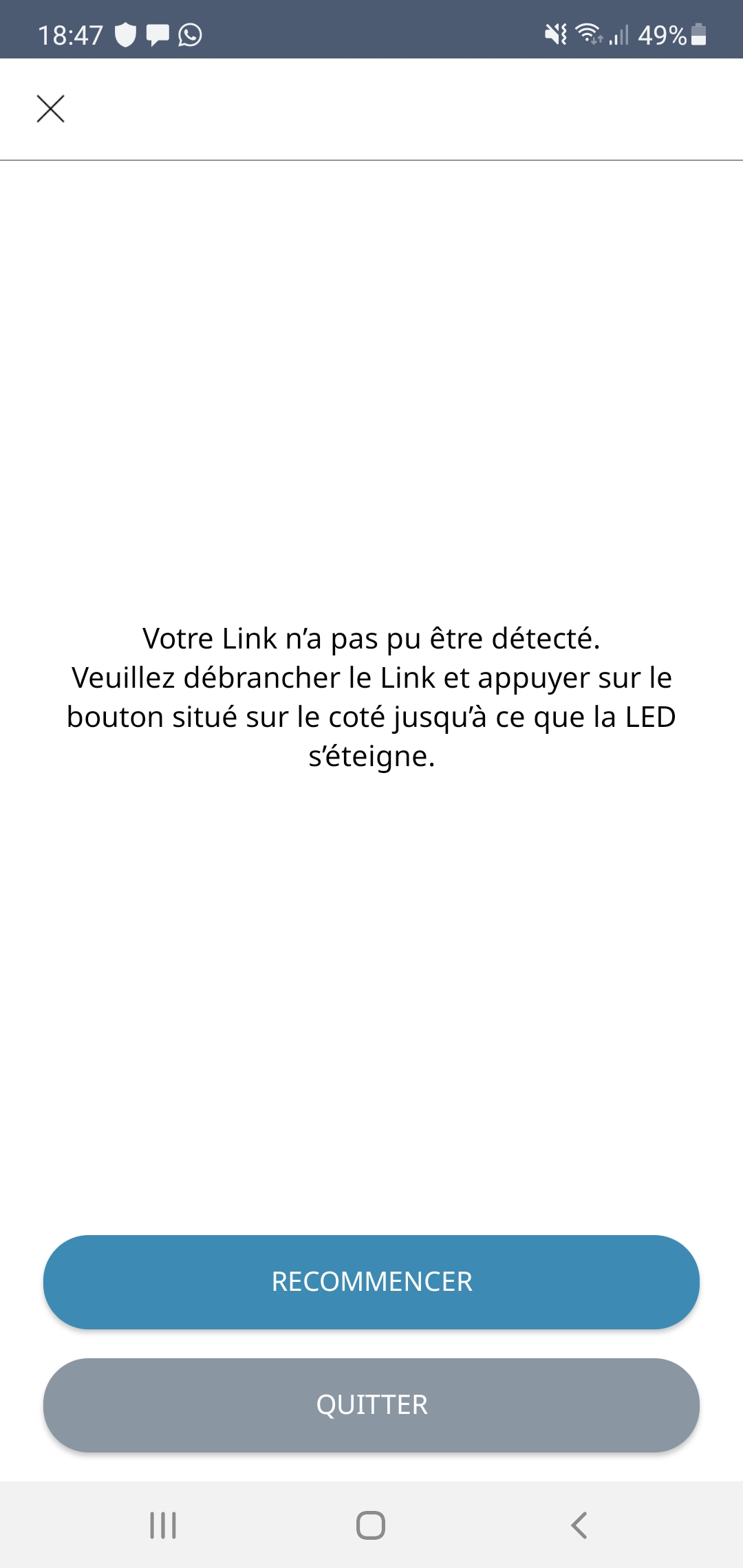

    L'erreur apparaît lors de la détection du LINK pour son installation malgré avoir suivi toutes les étapes

    J'ai bien effectué votre manipulation et toujours le même message d'erreur...
