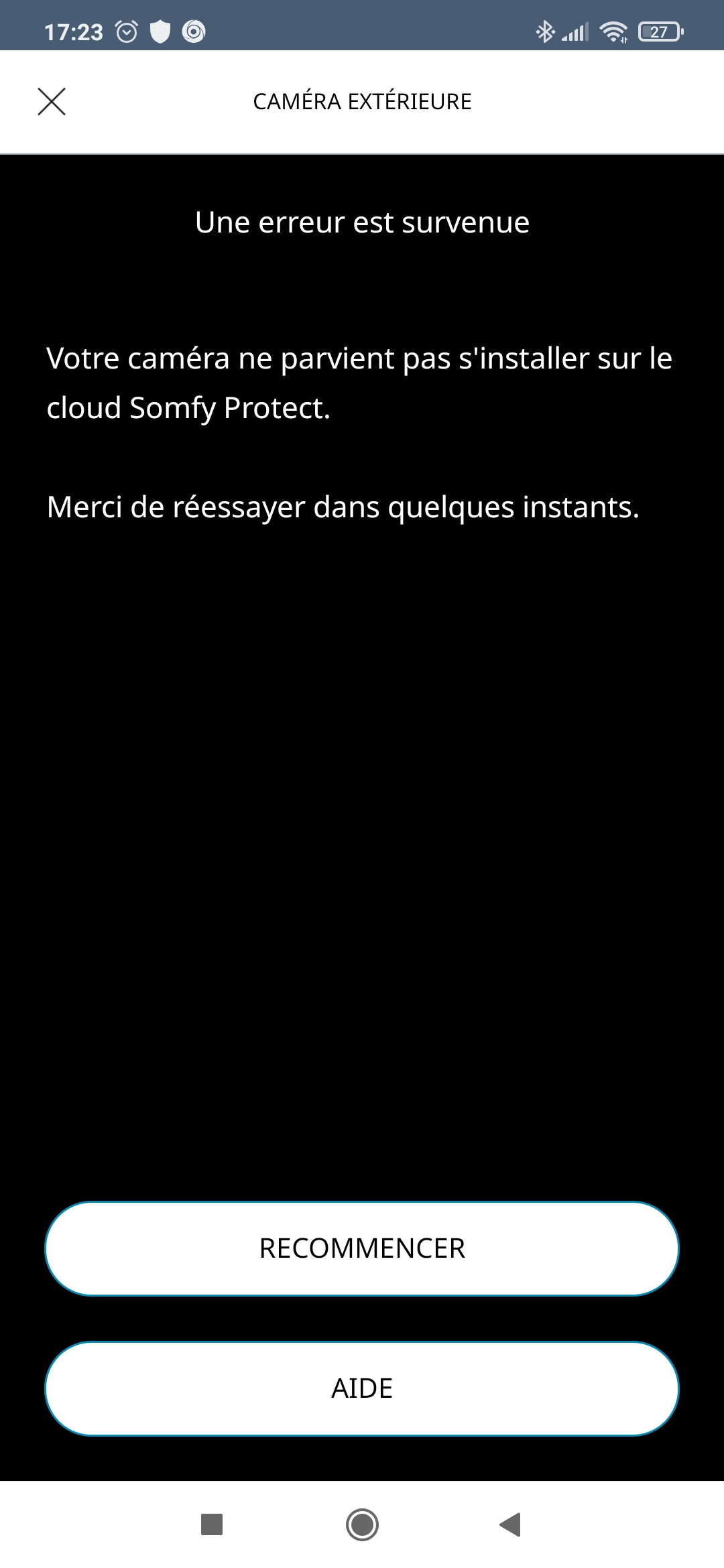

Bonjour à tous,
Lors du processus d'installation, il est impossible de terminer l'ajout de ma caméra.
Lors de l'étape de configuration l'application me retourne l'erreur " Votre équipement n'a pas pu être ajouté au cloud Somfy".
J'ai pourtant bien vérifier les paramètres de ma Bbox, et ma caméra apparait bien et possède une adresse IP.
J'ai effectué plusieurs réinitialisation, mais rien à faire l'installation échoue a chaque fois.
J'ai aussi essayer a plusieurs reprise avec un deuxième smartphone en partage de connexion , comme préconisé sur le forum, c'est un échec aussi.
Au niveau LED, cette dernière est blanche et fixe
Voici l'adresse MAC de ma caméra 0076B10839F7
Merci de me venir en aide.

    Elle n'est pas installé correctement j'ai toujours un message d'erreur, je la vois dans l'application mais je n'ais accès a aucun flux vidéo et elle n'est pas a jour.

    Je viens une nouvelle fois d'essayer le changement de réseau wifi, toujours le même message d'erreur. Et toujours pas de mise à jour.il faut peut être me changer la caméra. Cela commence à m'énerver sérieusement.
