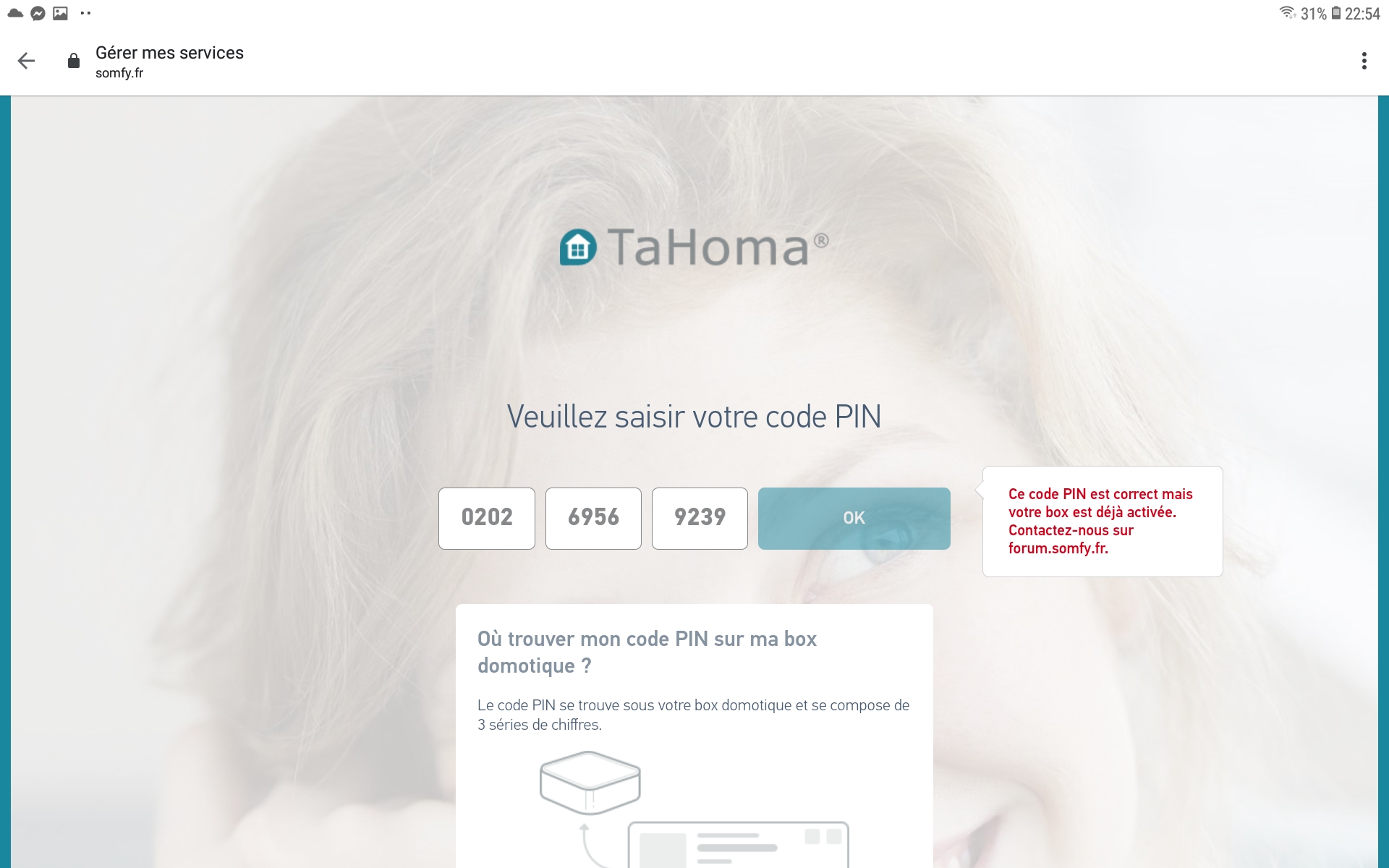

Comment accéder à l interface pour programmer mon tahoma ?
J ai acheté ma box en 2015 chez un professionnel mais je ne l ai activé qu au mois de janvier 2021 après avoir équipé ma maison en somfy. A près avoir rentré mon code pin, je ne peux accéder à la configuration de l interface.
Mon code pin est le 020269569239 Références box 5067437B
Merci de votre aide

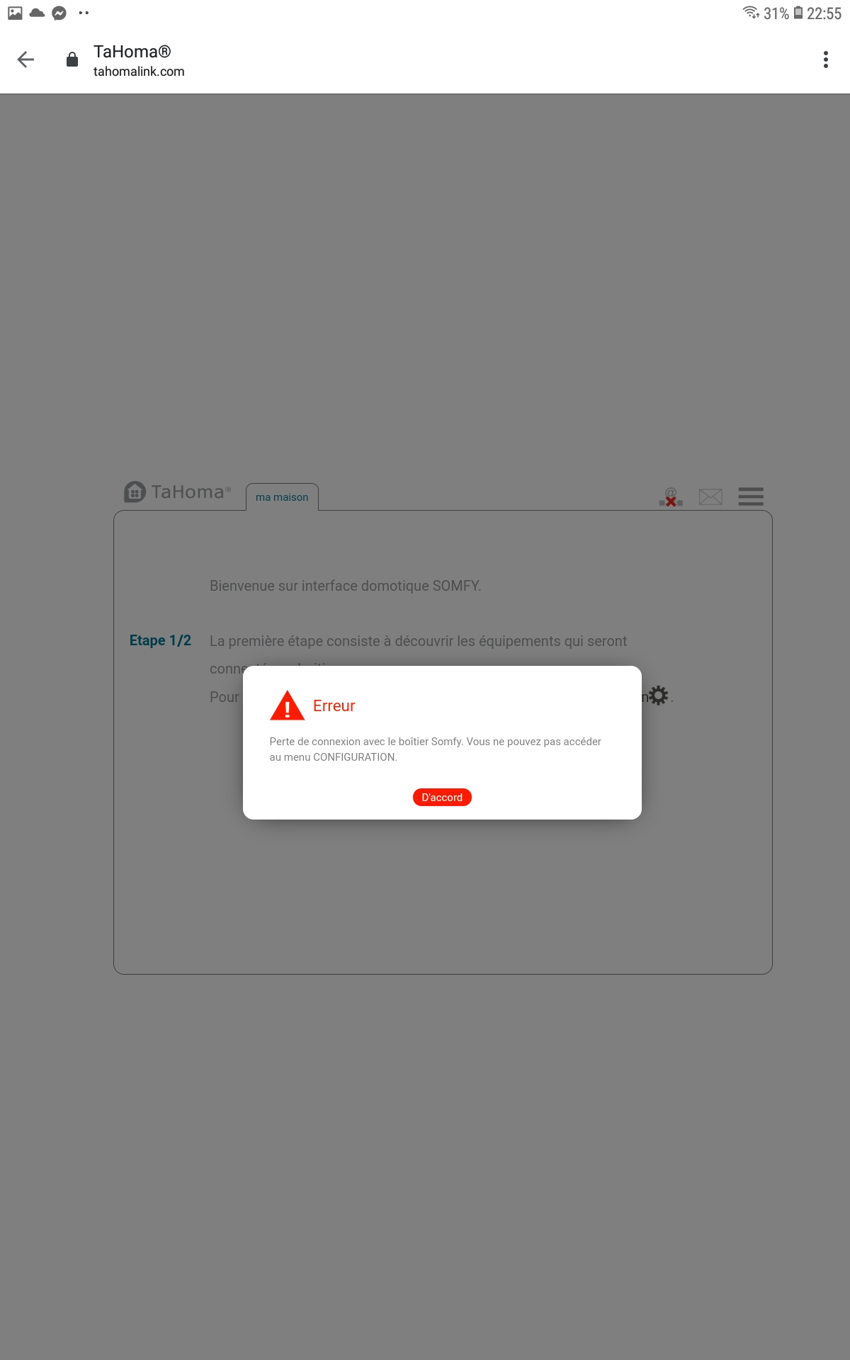

    On me dit que ma box est active mais je ne peux pas rentrer dans l interface
    Est-ce que vous utilisez ce lien pour vous connecter:
    https://www.tahomalink.com/enduser-mobile-web/steer-html5...
    Si oui, patientez, un Yellow va vous aider.

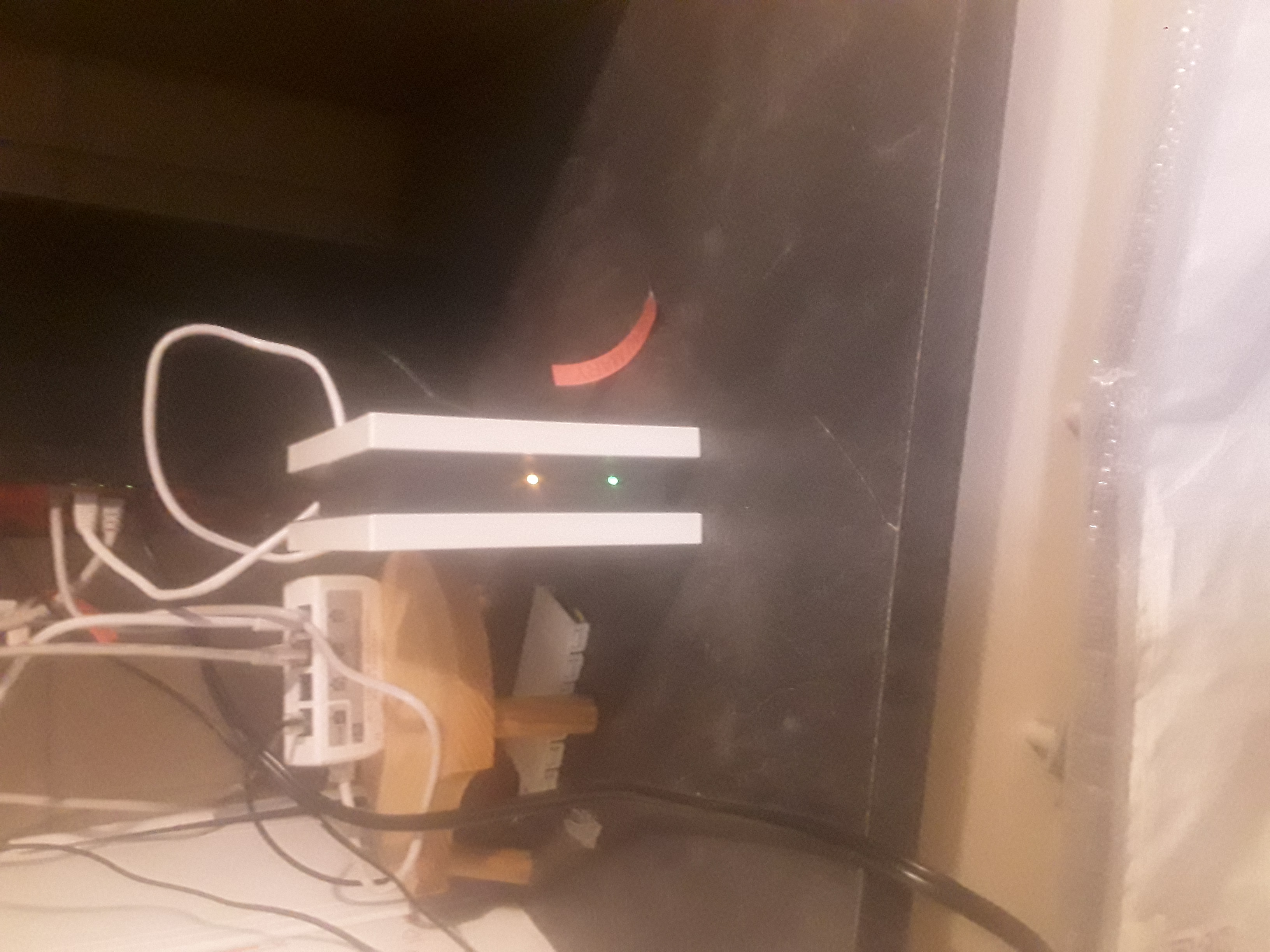

    Oui le port à été changer Il y a une lumière verte en bas et une orange plus haut
    Photo ci joint

    Bonjour Sandrine
    Thomas vous dit qu'il ne voit pas votre Tahoma sur le serveur Somfy. Il est donc impossible de faire quoi que ce soit.
    Comment est connecté le Tahoma à votre réseau informatique. La photo n'est pas claire.

    Il est connecté directement sur la box
    Voir photos
    Merci de votre aide Sandrine
    C'est bien ! Par contre les photos n'étant pas nettes du tout, pouvez-vous me dire s'il s'agit bien d'une box Orange svp ?

    Bon alors essayez de voir si vous voyez le Tahoma dans les éléments connectés de la Freebox.

    Oui on le voit dans Freebox
    Voir photo

    Bonjour Sandrine,
    D'après ce que vous nous indiquez, il semblerait que votre Tahoma soit défectueux. Il faudrait vous rapprocher de votre installateur/revendeur en charge de votre SAV, mais à la vue de la date d'achat, je doute qu'il puisse faire quoique ce soit.
