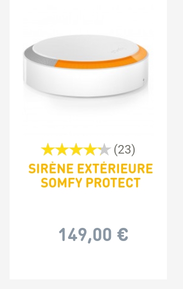

    Je rencontre le même problème. Je souhaite ajouter une sirène extérieure et lorsque je vais sur l'application Somfy protect je n'ai pas de sirène à ajouter.
    En pièce jointe le type de sirène que je souhaite ajouter
    Par avance merci pour votre aide
    Romain
    Bonjour Romain
    Votre question n'a rien à voir avec le problème de Paul. Ce n'est pas le même système d'alarme. Je vous conseille de recréer votre post dans un nouveau sujet. Merci !
