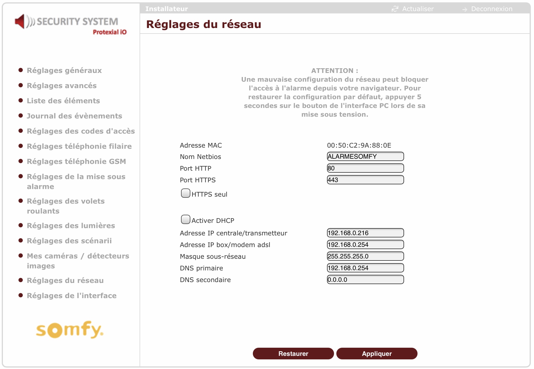

    Je parviens à me parfaitement me connecter à distance ainsi qu’avec l’application iPhone. Et ce régulièrement.
    Voici les copies d’écran demandées.

    Christophe,
    Dans le champs adresse serveur, vous ne devez pas mettre votre nom de sous-domaine et laisser uniquement alarmesomfy.net.
