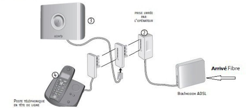

    Sur le même sujet, j'ai une centrale transmetteur téléphonique ref 2 400 819 qui était commectée à une ligne analogique. Puis je la connecteur sur la ligne numérique de ma livebox?
    Bonjour Daniel
    La référence que vous mentionnée est inconnue.
    Quoi qu'il en soit, il faut respecter le schéma de câblage ci-dessus. Attention à la remarque de Thomas.
