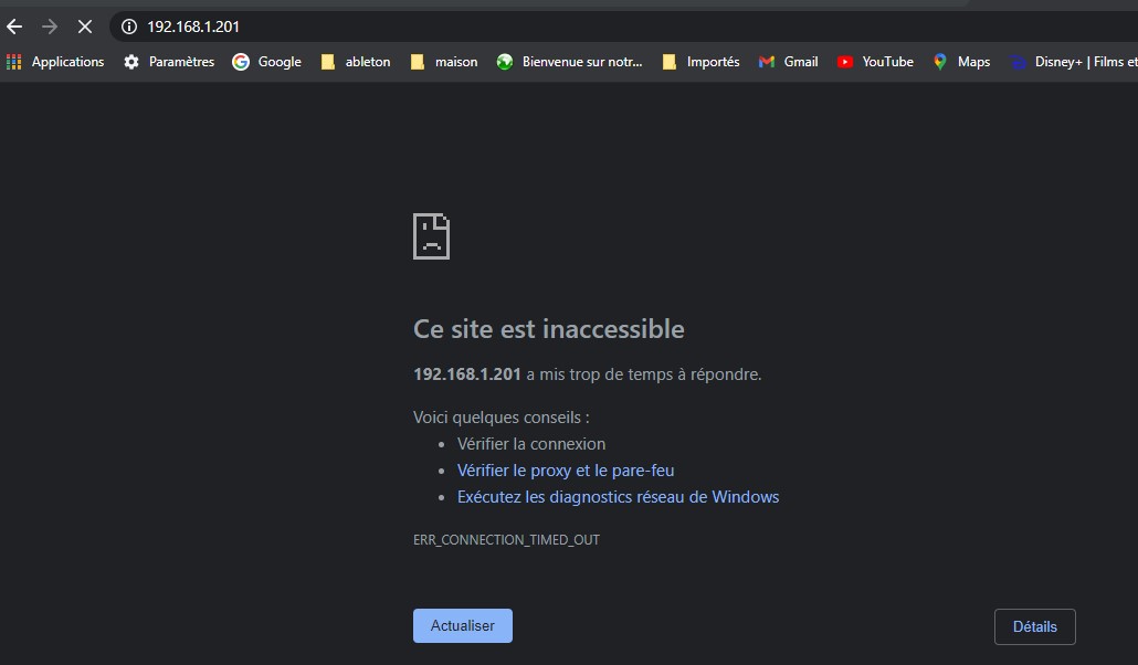

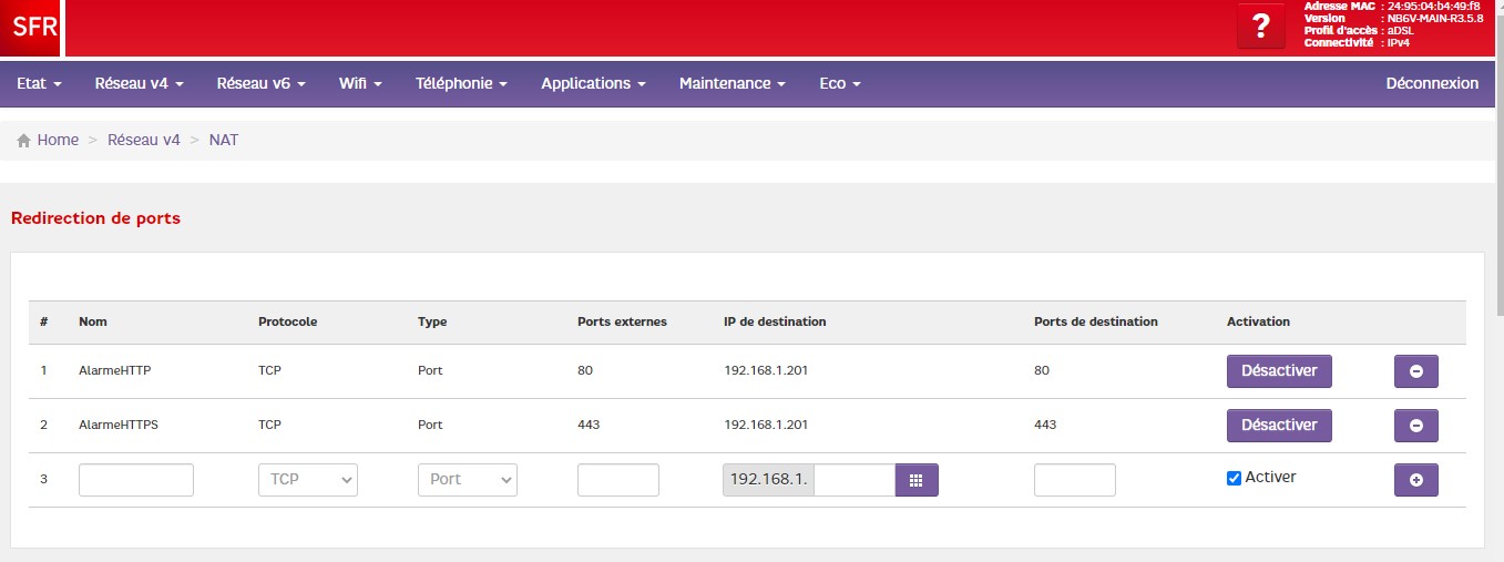

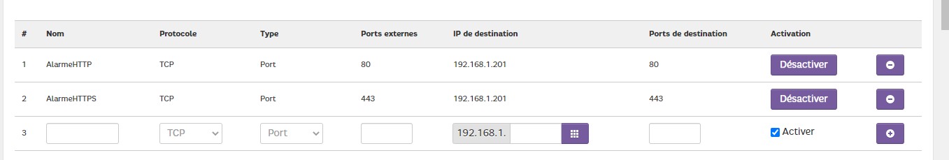

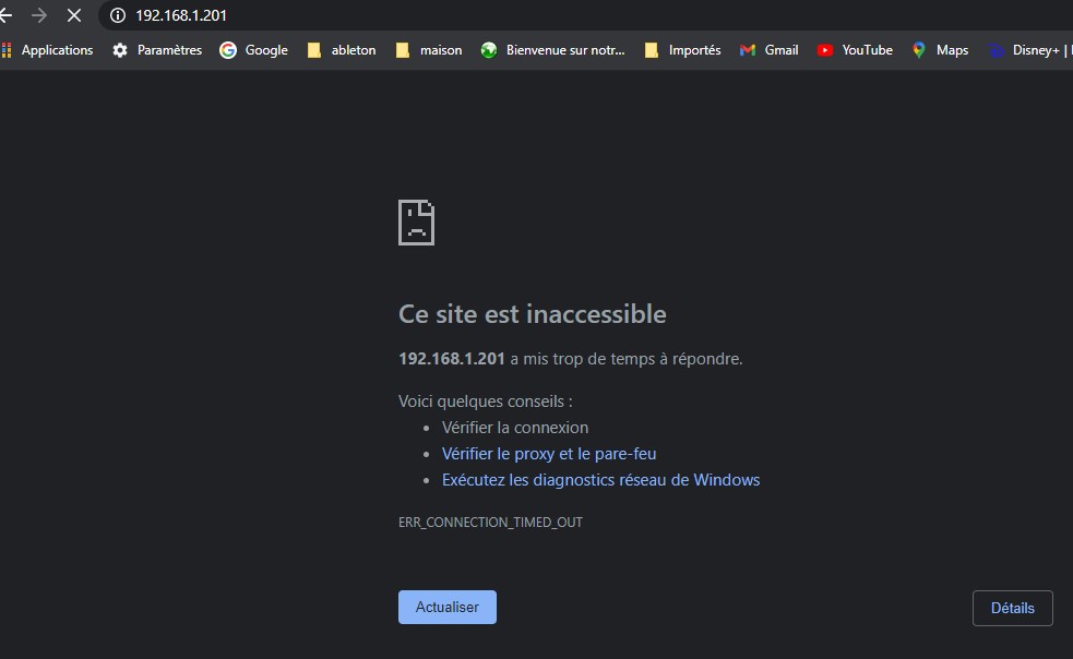

    J'ai de nouveau un problème pour me connecter à ma centrale à distance.
    Je pensais qu'il s'agissait du même problème que précédemment, c'est à dire : remplacement des piles de la centrale (même si je viens de les remplacer par des neuves de marque Duracell il y a 3mois, ce qui fera très peu d'autonomie)
    J'ai quand même laisser les neuves dans le doute.
    Mon problème est donc le même que la dernière fois. Plus d'accès via l'application mobile ni via le PC.
    Mon adresse IP que je vois affichée sur le clavier (avec le code 780) est le suivant 192.168.1.201
    mais quand je rentre cet adresse dans mon navigateur rien ne se passe. voir message en PJ
    Dans mes paramètres de Box je n'ai rien changé et tout à l'air correct.
    Qui peut me dire d'où cela peut-il provenir?
    Merci d'avance pour vos réponses.

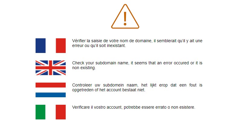

    Bonjour Maxime
    Au lieu de taper l'adresse IP de votre centrale tapez ALARMESOMFY
    Si vous avez le même résultat, vérifiez que le cable RJ45 de la centrale est bien connecté derrière la box internet puis faite un arrêt relance de votre box internet.

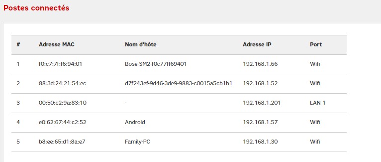

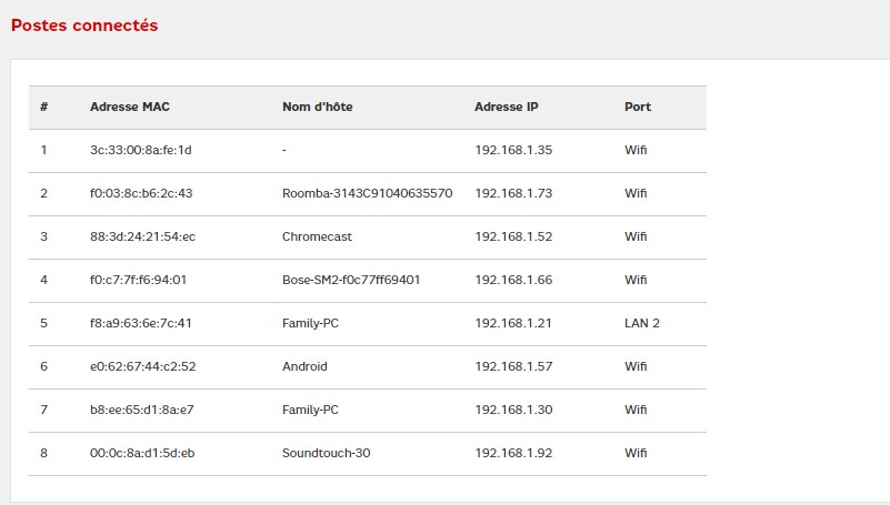

    Bonsoir,
    j'ai le même résultat en écrivant ALARMESOMFY
    j'ai déjà rebranché ma box plusieurs fois. J'ai également changé de port RJ45 sur la box mais rien n'y fait.
    Ce qui est bizarre c'est que dans mes paramètres de box, je vois bien la centrale (en 3eme position sur la pièces-jointe)
    Avez-vous une autre piste?

    Maxime, vous la voyez bien mais il y a un gros problème, elle n'a pas de nom d'hôte alors que ça devrait être ALARMESOMFY justement.
    Vous êtes bon pour refaire la procédure ci jointe
    https://forum.somfy.fr/questions/560538-suite-changement-box-adsl-arrive-connecter-interface-pc-alarme

    Entrez directement l'adresse IP dans la barre de navigation: http://192.168.1.201

    je n'ai rien du tout en rentrant l'adresse IP dans la barre du navigateur.
    j'ai le message en pj
    Ca ne sent pas très bon tout ça je pense.

    Petite précision
    j'ai une nouvelle fois vérifié via le clavier et l'adresse IP n'a tjs pas bougé
    192.168.1.201

    Maxime, la copie d'écran ca vient d'un PC ?
    Pour vérifier que le problème ne vient pas du navigateur internet pouvez vous faire ce qui est décrit dans cette vidéo.

    Bonsoir,
    Oui en effet la capture d'écran vient bien de mon PC branché en direct sur ma box avec un cable RJ45.
    j'ai effectué la manip de la vidéo comme demandé mais rien ne se passe. (voir pj)

    Maxime, votre module IP de l'alarme ne communique plus avec la box.
    Soit le câble RJ45 qui relie l'alarme à la box est défectueux.
    Soit votre module IP est HS.

    Bonjour Maxime
    Réinitialisez le module IP:
    https://www.somfy.fr/assistance/videos/alarme-et-camera-s...
    et revenez donner le résultat.

    Bonjour messieurs.
    Les câbles n'ont pas l'air endommagé et sont protégés dans l'habitation.
    J'espère que le module IP n'est pas HS.
    Si je réinitialise l'adresse IP comme dans la vidéo, quelles sont les étapes qui suivront ? Y a t'il un risque ?
    Merci.

    Bonjour Maxime
    à la suite de la réinitialisation, la carte de codes d'authentification est remise aux valeur usine et une nouvelle adresse est attribuée à la centrale, sauf si vous en avez fixé une dans la box internet.
    Vous pourrez récupérer cette nouvelle adresse par le code 780 tapé au clavier lcd en mode installateur. Les codes personnels restent inchangés. Il faudra donc vous connecter en installateur, faire les modifications dans l'onglet "Réglage réseau". Ensuite en connexion utilisateur, il faudra regénérer une nouvelle carte de codes dans l'onglet "Carte d'authentification" et cliquez en bas sur "Mise à jour serveur", de ce même onglet. Je vous joins la carte par défaut.
