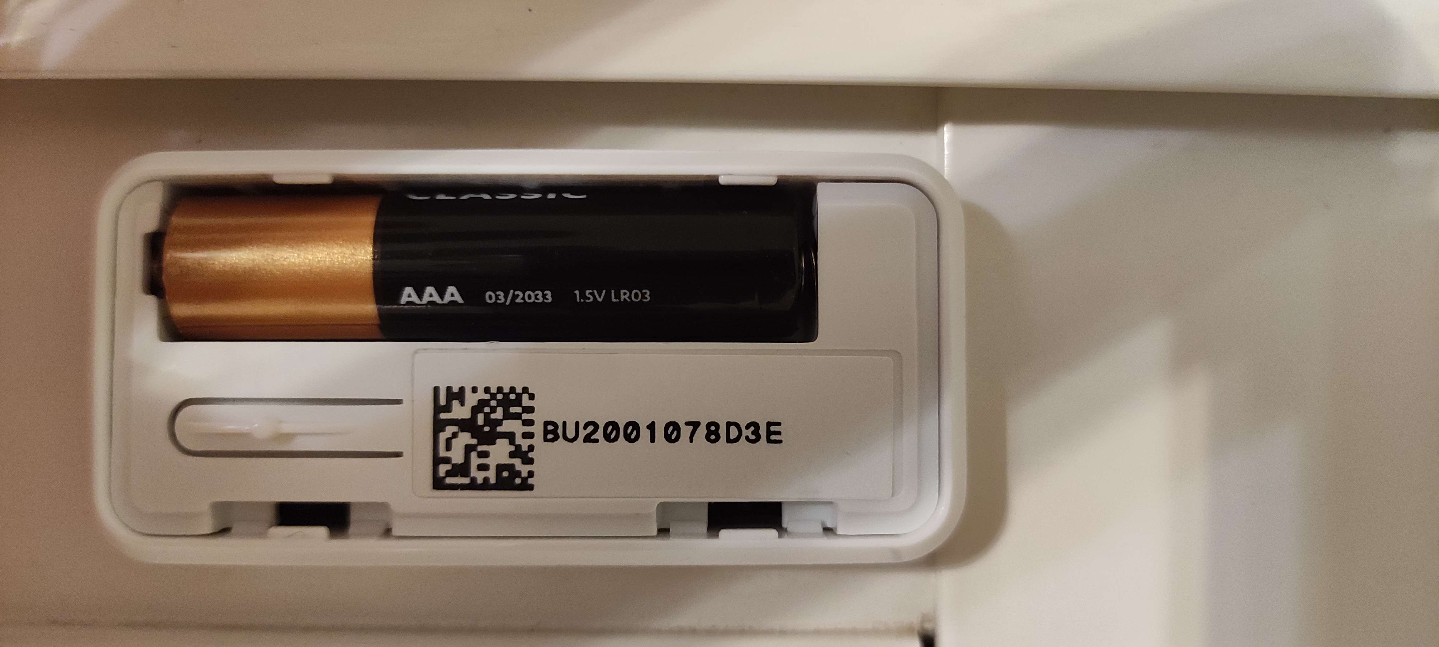

    je rencontre le même problème, après avoir eu l'alerte comme quoi l'intellitag est trop loin de la centrale, changé la pile qui était usée, avec une neuve : pas de signal sonore à l'insertion de la pile. Essai de supprimer l'appareil, puis de le rajouter via la procédure correspondante : pas de signal sonore à l'insertion de la pile
    Je joins une photo de l'intellitag en question
    J'ai bien vérifié par ailleurs que le pole + soit bien en contact avec la borne du capteur

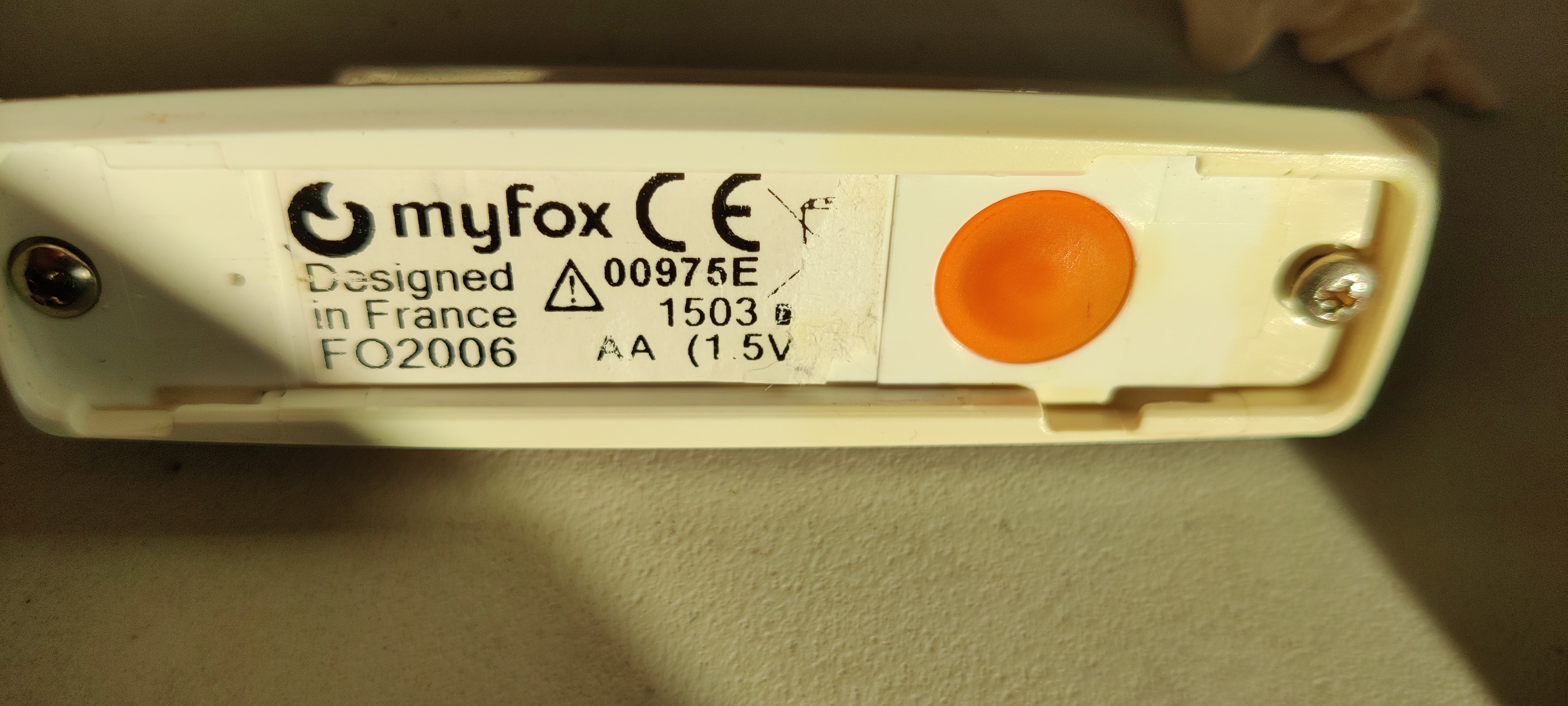

    Bonjour Christophe
    Ce n'est pas du matériel Somfy, mais Myfox.
    Ce matériel est obsolète et n'est plus au catalogue.
    Pour en trouver un autre il faut chercher sur les sites d'occasion.
