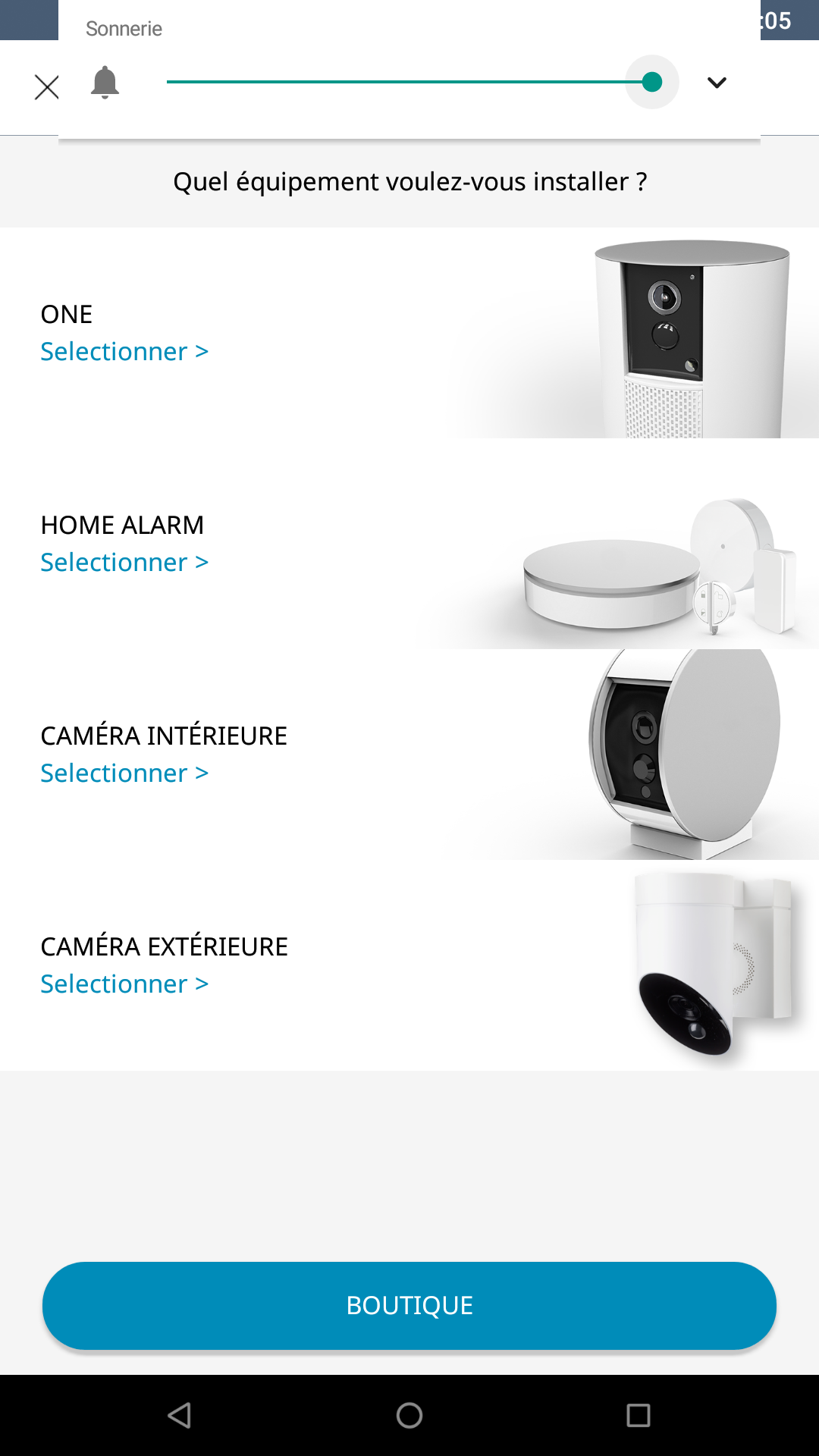

    Jacky. Merci mais je n'ai qu'une seule link. Et si je clique sur le "+" dans ma deuxième installation, je ne peux qu'ajouter un de ces 4 éléments : one, Home alarme, caméra intérieure, caméra extérieure. Et comme je n'ai qu'une link, je ne peux pas l'installer sur ma deuxième installation en plus de la première...

    Ma deuxième installation pilote uniquement ma caméra indoor. Je l'ai mise sur une autre installation car je ne souhaite pas que la détection de mouvement active l'alarme.
