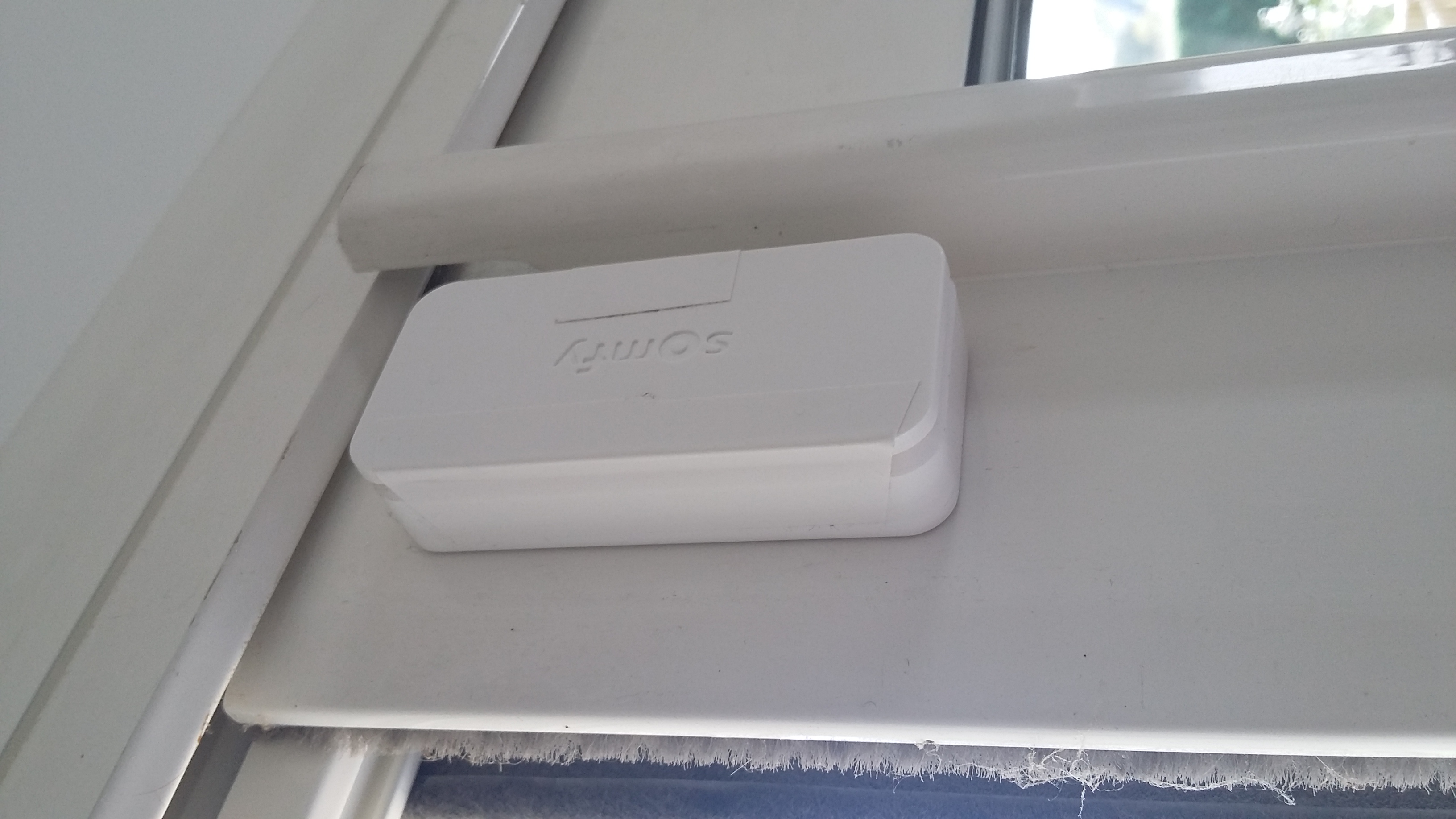

    Pour le pb de capot, une fois le capot verrouillé, si j'appuie légèrement sur le capot (fermé), j'entends le clic-clic du micro-interrupteur. Normalement quand le capot est fermé, le micro-interupteur est bien enfoncé? J'ai acheté 15 Intellitag et dans les 15 il en a 8 qui ont ce problème. J'ai lu que je n'étais pas le seul dans ce cas. Certaines personnes enlèvent le joint.Dommage si on doit les implanter dans des pièces humides comme une salle de bain.
    Jean Luc n'enlevez surtout pas le joint.
    Attendez qu'un Yello prenne en compte votre demande de SAV concernant ce problème maintenant bien connu pour lequel j'ai fait un Retex sur lequel chacun a son avis.
    https://forum.somfy.fr/questions/2468519-intellitag-capot-ouvert-retour-experience
    Ma dernière solution qui ne détériore en rien l'intellitag permet d'avoir une fiabilité de 100%.
    Elle consiste a faire une charnière coté micro interrupteur (voir photo).
    Il faut poser la charnière capot ouvert comme sur la photo pour avoir la tension maximum à la fermeture. Avec du scotch de la bonne couleur je vous laisse juger du résultat.
    Je suis persuadé que si demain Somfy renvoie des capots équipés d'une telle charnière personne n'y verra d'inconvénient alors que là c'est perçu comme une bidouille plutôt qu'un prototype.
    A vous de choisir.
    Très intéressant Jacky.
    On incrimine le capot mais est ce vraiment lui ?
    J'ai fait un essai en clippant correctement le capot de façon à ne plus avoir ce clic clac de l’interrupteur quand on appui sur le capot. J'ai appuyé ensuite sur le corps de l'intellitag au droit des clips et là on entend le clip se défaire et on retrouve le clic clac de l’interrupteur. N'est ce pas lié à un problème de rigidité du corps de l'intellitag plutôt qu'un pb du capot ?
    Jean-Luc, on peut effectivement ajouter ce Retex à celui que j'ai fait.
    Une chose est sûre l'électronique est novatrice, mais le boitier n'est pas à la hauteur.
    Et en l'état, je ne vois pas comment Somfy peut résoudre ce problème qui s'accentue avec le changement des piles.
