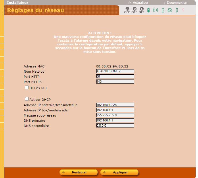

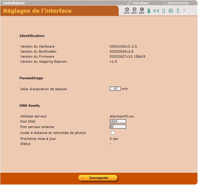

    Votre système d'alarme ne dialogue plus avec nos serveurs depuis quelques jours. Arrivez-vous toujours à accéder à l'interface PC de ce dernier en connexion locale via l'adresse IP de la Centrale/Transmetteur ? Si oui, pouvez-vous me transmettre une copie d'écran des menus "Réglages du réseaux" et "Réglages de l'interface" en compte installateur ?
    christophe
    christophe
    christophe
    167 / 750
    Voici les captures d'écran.
    Pour info, j'ai regarder sur le clavier LCD et j'ai un message lorsque je rentre le code INST "transmetteur absent'.
    Merci de l'aide

    Bonjour Christophe,
    Pouvez-vous cocher la case "Accès à distance et remontée de photos" dans le menu "Réglages de l'interface", puis sauvegarder. Est-ce que l'accès à distance fonctionne de nouveau ?
    christophe
    christophe
    christophe
    167 / 750
    Bonjour Thomas,
    En cochant "accès a distance" je peut me connecter a nouveau. Je vais appairer les détecteurs, alarme ext et autres et faire un test.
