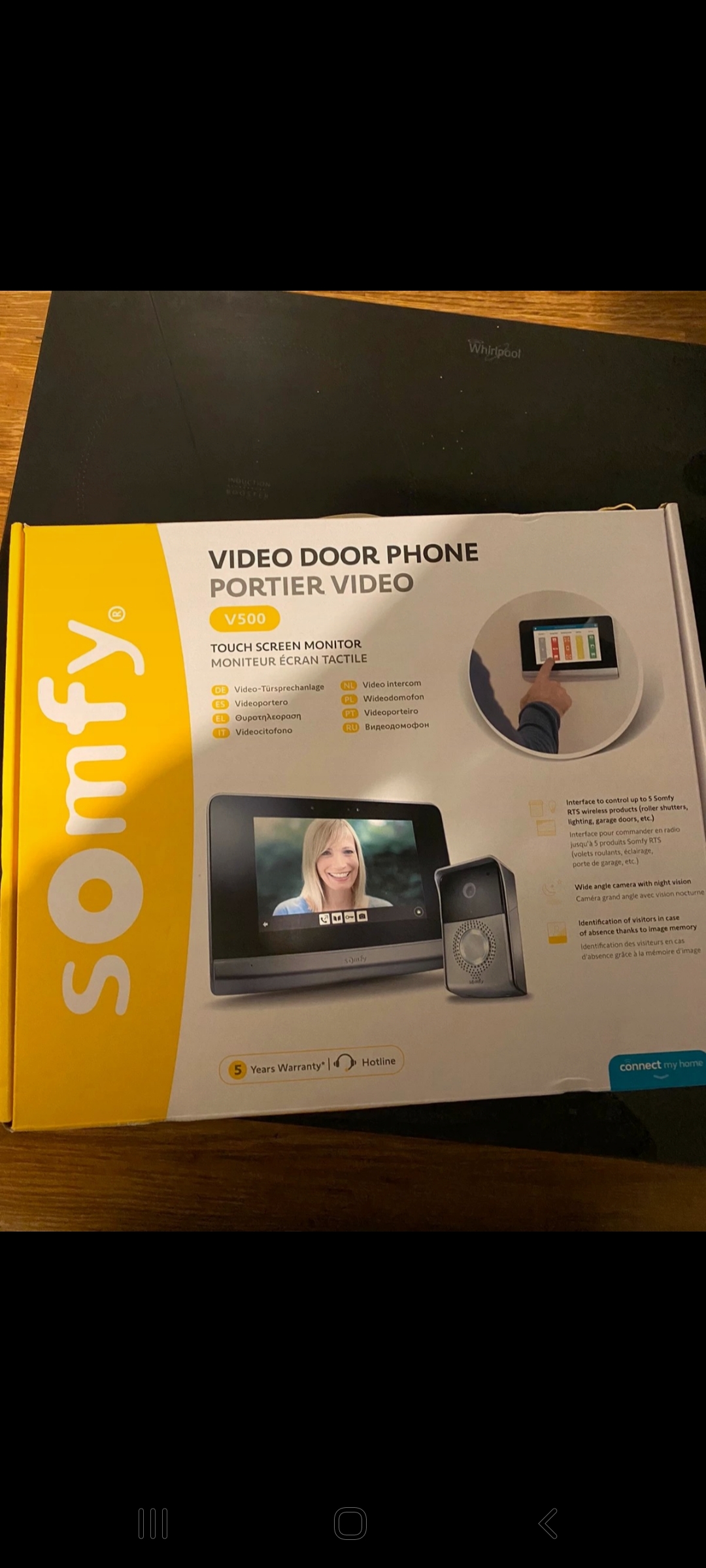

    Bonjour.
    Autre question j'ai un V500 classique, je souhaiterai ajouter un moniteur additionnel, j'ai trouvé un V500 pro IO est ce compatible?

    Que voulez-vous dire par :" V500 classique" ?

    Il s'agit de celui-ci

    Il faut attendre l'avis d'un Yellow.
    Je ne suis pas certain qui vous puissiez ajouter un moniteur V500 IO sur un moniteur RTS.

    Bonjour Konan,
    Le V500 dit classique est tout simplement le V500 RTS.
    Le V500 IO est un autre modèle de V500, qui n'est pas compatible avec le V500 RTS.
    Si vous souhaitez acheter un autre moniteur, je vous conseille de prendre le moniteur additionnel V500 RTS : Moniteur V500.
