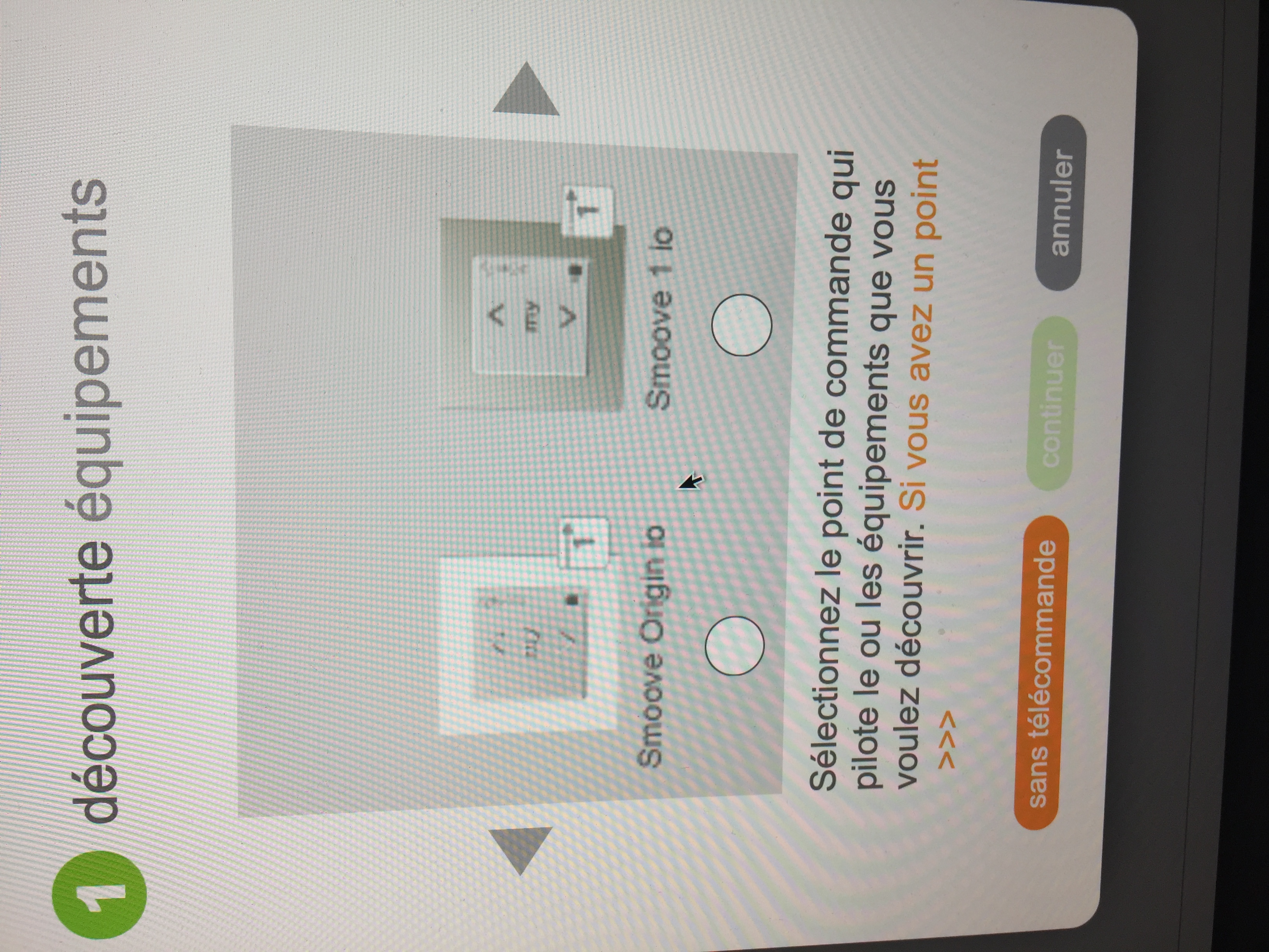

    Tout d’abord merci pour votre réponse
    Je viens d’essayer ce que vous m’avez dit en suivant scrupuleusement ce qui est écrit
    Mais rien ne se passe il veut pas le reconnaître
    Voici les photos
    Merci encore

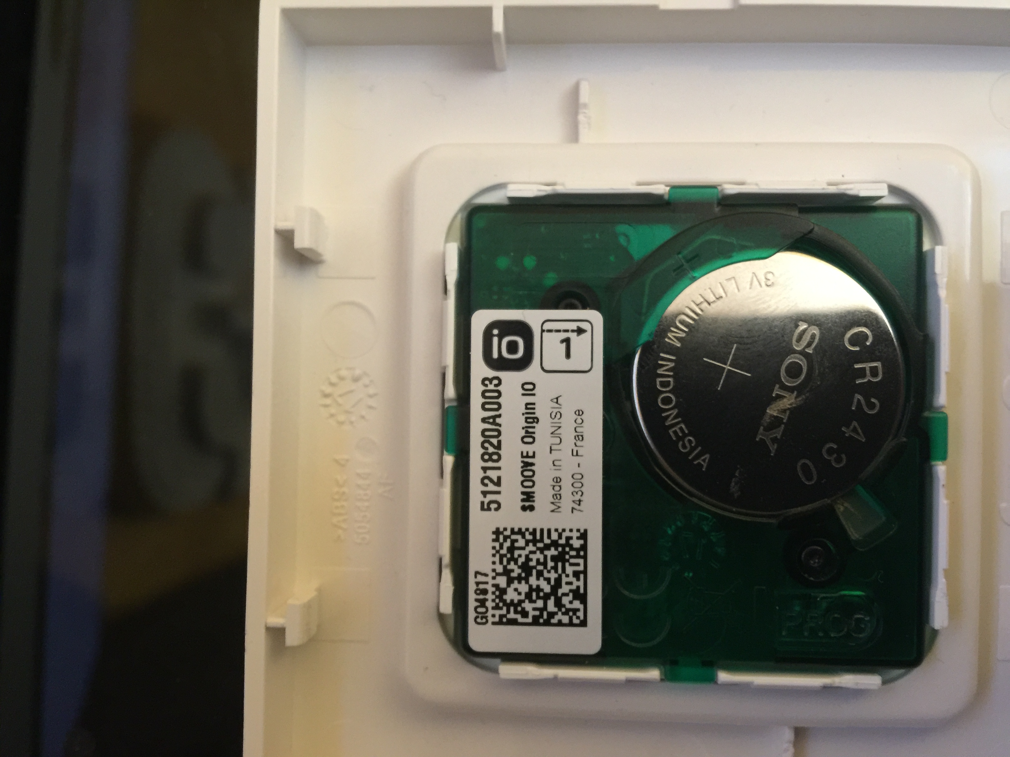

    Essayez la même chose mais avant, ouvrez la mémoire du volet en appuyant sur le bouton "prog" de la télécommande jusqu'au mouvement du tablier.

    Donc je vous dis ce que j’ai fais
    J’ai avec le boîtier descendu le volet
    Puis remonter
    Ensuite j’ai fais my donc il descend comme il Faut
    Il remonte nickel
    Ensuite derrière le boîtier j’ai fais prog pendant 3-4 seconde
    Le boîtier y’a une led dessus jaune verte qui clignote quelques seconde
    Puis retour sur TaHoma
    IO , ajout , etc et à la fin ça me met toujours Échec

    Juste une précision
    Quand j’appuie sur prog derrière le boîtier le volet monte et descend de 2-3 cm et remonte ça c’est logique
    Donc on voit bien qu’il est bien relié en local au boîtier mais je comprend pas pour TaHoma veut pas le prendre en compte

    Bonjour, j'ai le meme souci. J'ai desinstallé mes deux volets roulants car j'avais un message d'erreur qui disaient qu'il y avait un problème de clé. J'ai renitialisé la Tahoma. J'ai réinitialisé les volets comme énoncé ci dessous. les télécommandes de chaque volet marchent sans problème par contre impossible de synchroniser les volets avec la Tahoma alors que cela marchait tres bien hier encore! que dois je faire de plus? Merci d'avance pour votre aide.
    Bonjour Aurélie,
    Je vous invite a prendre la commande individuel pour le premier des volet et le mettre a mi-hauteur.
    -appuie de 3 sec sur le bouton prog au dos de cette commande individuelle (le volet fait un mouvement de va et viens)
    -dans tahoma menu/configuration/IO/ajouter/équipement/sans télécommande (bouton orange en bas de la fenêtre).
    /!\ si le volet n'est pas trouver réappuyer sur le bouton prog 1 sec sur la commande individuelle.
