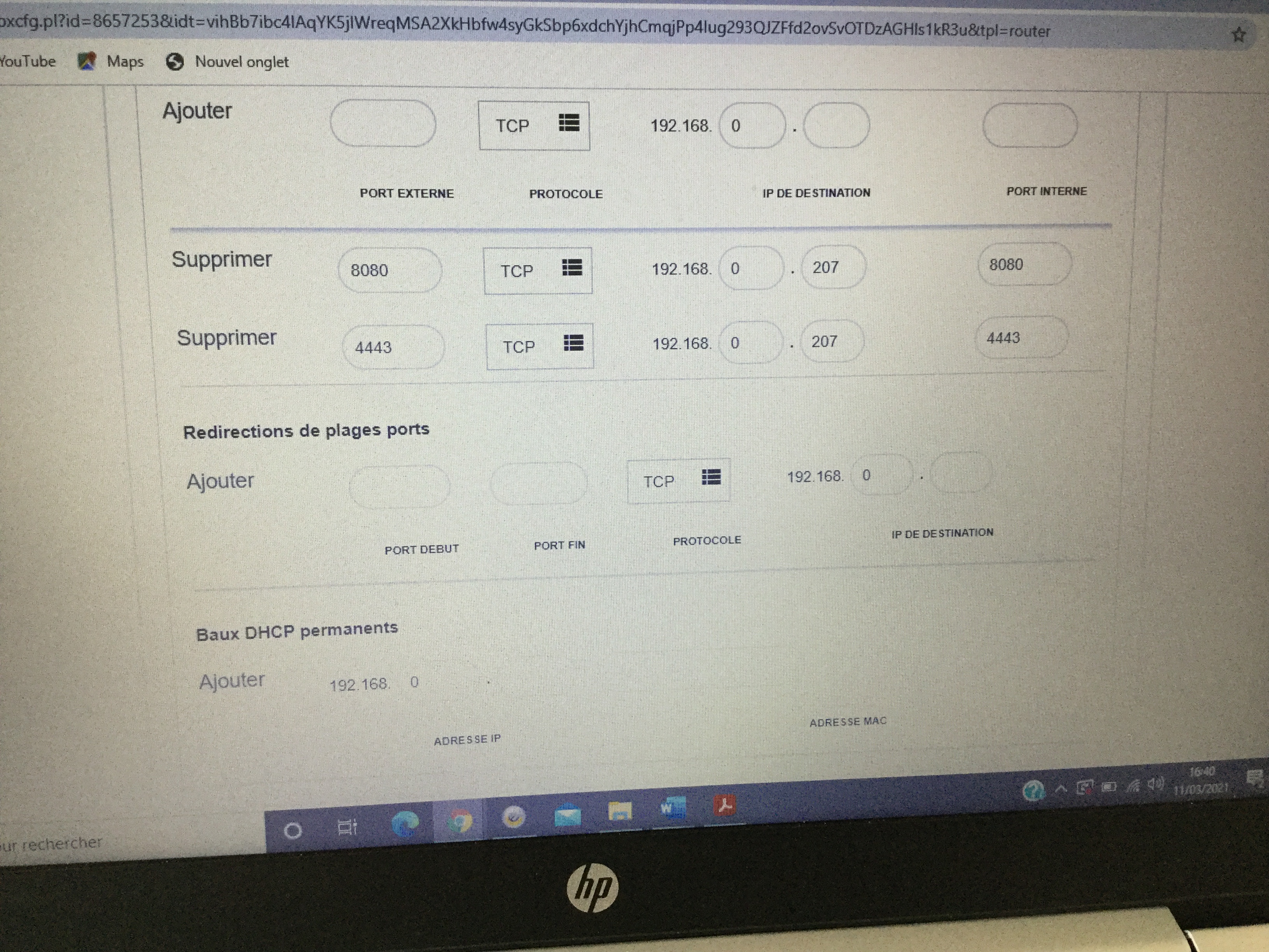

    C'est pour cela que certains changent le port 80 en 8080 ou 37080 ET 443 EN 4443?
    je vais essayer ainsi avant de demander une adresse ip fixe. Il y a t'il un tuto deja crée à ce sujet ?

    êtes vous sur du lien car le lien semble etre pour la demande d'IP fixe?
    Bonsoir Eric
    Voici un autre lien qui traite du changement de port.
    https://forum.somfy.fr/questions/841903-port-443-deja-utilise

    Bonjour , Je n’arrive toujours pas à accéder à mon alarme en 4g malgré toutes mes recherches en une semaine ni à me connecter à mon interface . J’ai besoin d’aide . Si un yello pouvait prendre la main mon alarme est une protexiom 630572 et je suis chez free .
    Eric si vous ne pouvez pas vous connecter en locale comment voulez vous qu'un Yello qui passe par la même ligne ,puisse y accéder.
    Sans Ip V4 Full Stack ça ne fonctionne pas.
    Je vous redonne la procédure qui fonctionne.
    1) Demandez une adresse IP V4 Full Stack
    https://somfy.engagement.dimelo.com/files/attachments/1d5...
    2) Paramétrer votre FREEBOX
    https://service.somfy.com/downloads/fr_v5/paramtrage_free...
