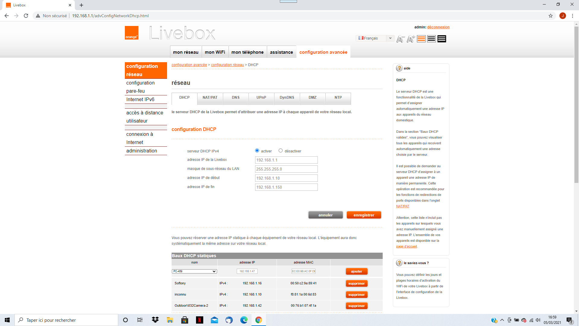

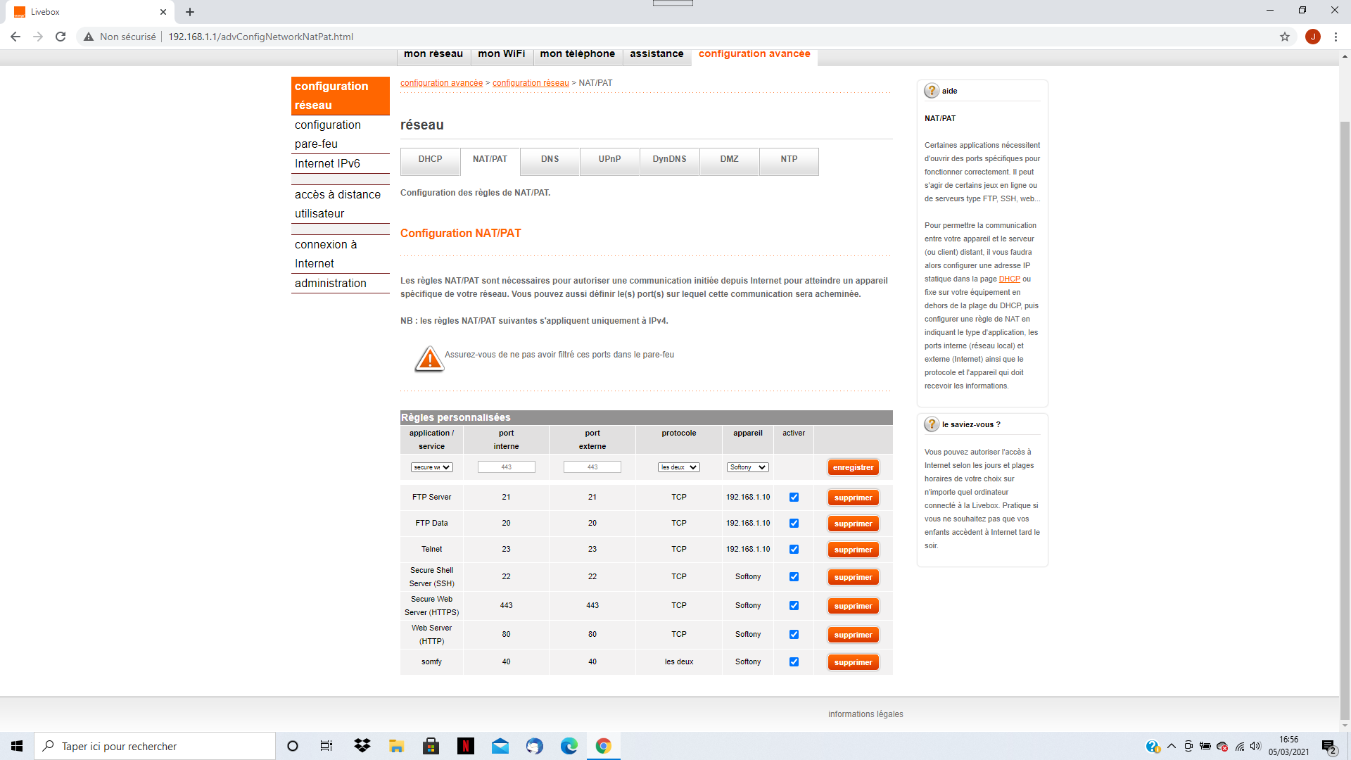

    je mets en fichier joint les captures d'écran de ma livebox:
    Je ne peux pas ou je ne sais pas accéder à la configuration de mon alarme.

    Guillaume,
    L'adresse IP de ma box est 192.168.1.1
    jean-paul L.
    jean-paul L.
    jean-paul L.
    211 / 750
    Guillaume,
    celle de l'alarme est 192.168.1.16
    jean-paul L.
    jean-paul L.
    jean-paul L.
    211 / 750

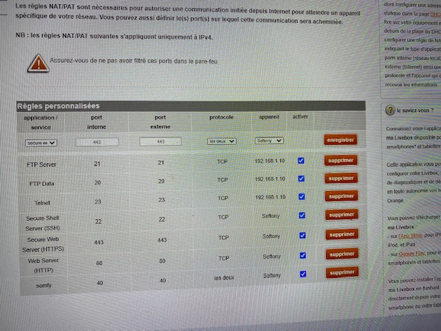

    Lorsque je souhaite me connecter sur l'alarme avec IP 192.168.1.16, on m'indique que ce site est inaccessible.
    Je remets les captures d'écran qui seront peut-être plus lisibles.

    http;//softony indique site inaccessible
    https uiquement dans la configuration ; je n'ai jamais rien coché depuis que je n'arrive pas à me connecter.
    Il ne s'est rien produit de ma part depuis que l'alarme n'est plus joignable
