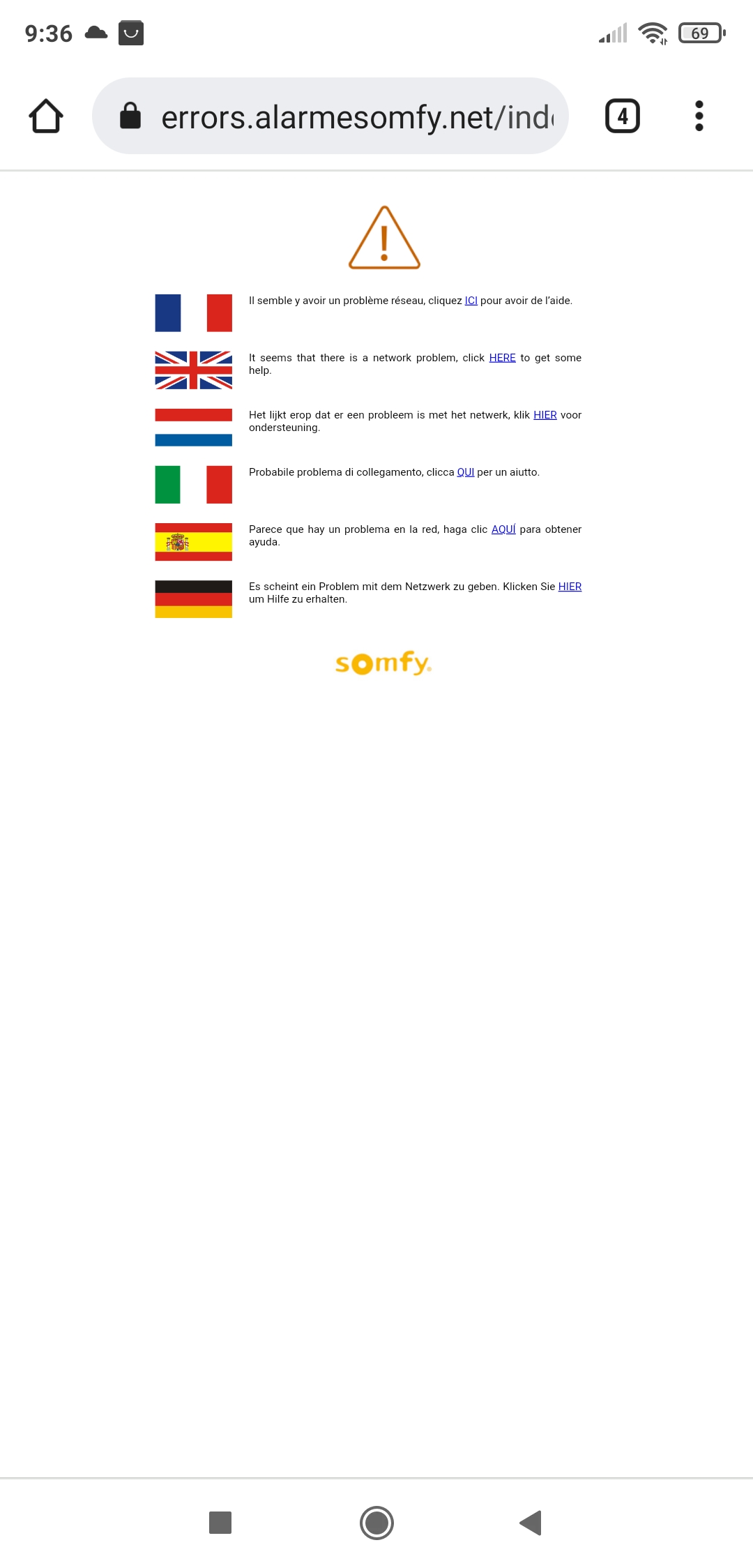

    Bonjour, j'ai un souci je n'arrive plus à accéder à mon alarme à distance à cause de la box qui a fait un reset système. Quand je veux ouvrir la page de la centrale j'ai ça ( cf pièce jointe). Est ce que quelqu'un peut m'aider ? Merci.
    Bonjour Matthieu
    Il faut ouvrir les ports 80 et 443 sur la box internet
    Voir le tuto correspondant a votre box dans le pst ci joint
    https://forum.somfy.fr/questions/865073-ouvrir-ports-box-adsl

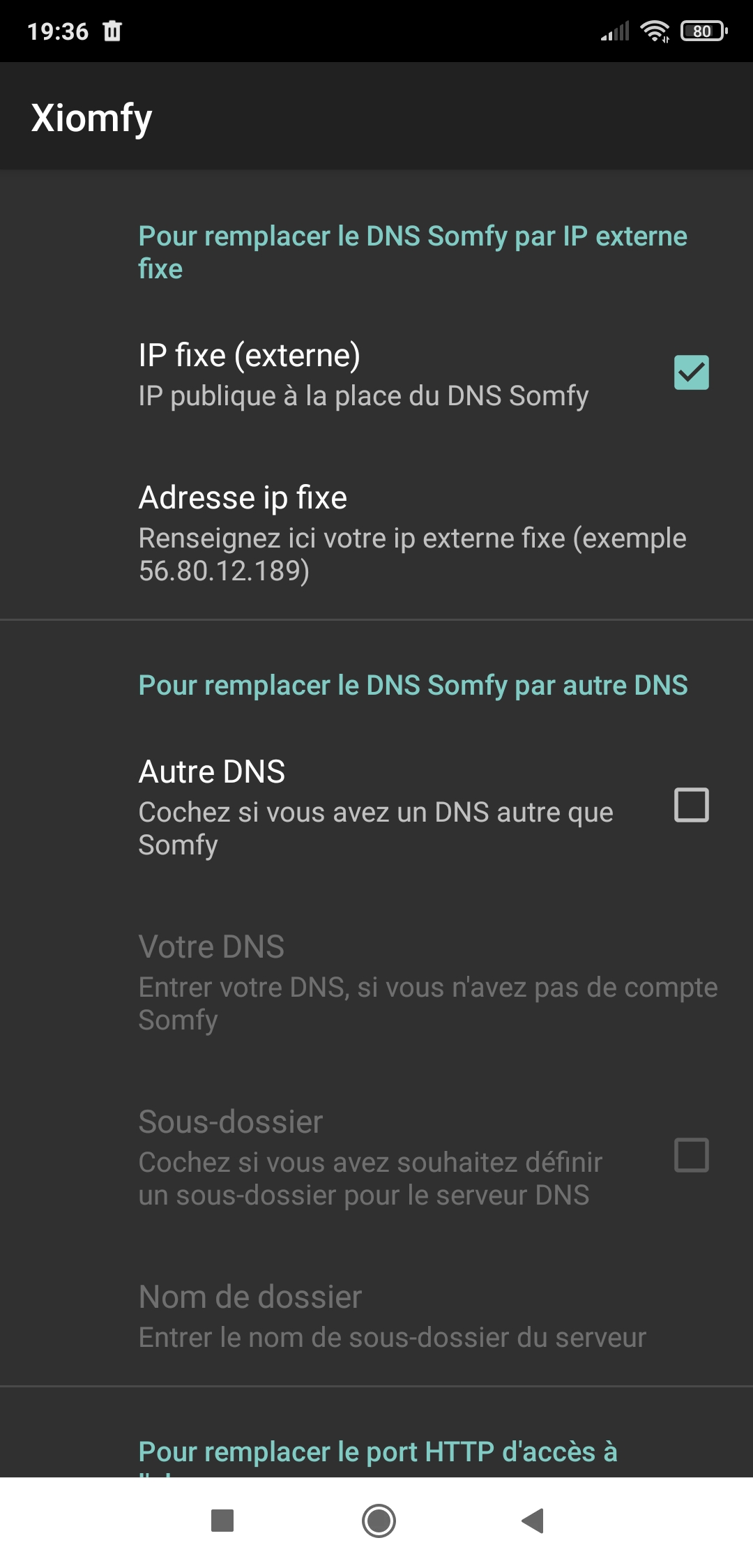

    Je vous ai fais un screen c bien ici que je dois mettre l'ip de la box ?

    Matthieu l'adresse que vous avez mis dans Xiaomi n'est pas valide.
    Vous devez mettre l'adresse qui apparait en tête quand vous cliquez sur le lien de test
    https://yuip.org/fr/port-check

    Bonjour Jacky, je tiens à dire qu'avec l'application xiomfy, ça fonctionne nickel et je tiens à vous remercier pour votre aide. C'est vraiment sympa de répondre à mes questions ( surtout un dimanche). Merci.
