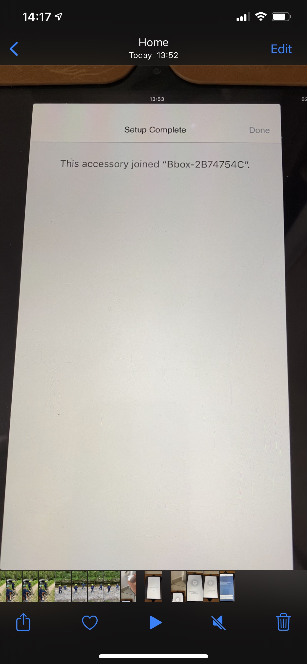

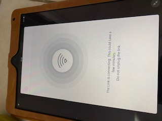

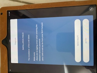

    Bonjour Maud,
    J'ai le message "This accessory joined xxxx" (photo 1), puis l'écran "The link is connecting, This could take a few minutes. Do not unplug the link" (photo 2), puis après quelques minutes l'écran "Installation Failed" (photo 3)

    Bonjour à vous,
    Sylvain : Si vous avez tout suivi les paramètres à modifier sur l'interface de votre pour la reconnexion du Link : FAQ Somfy Protect: Pourquoi je n'arrive pas à réinstaller mon Link Home Alarm ou à le reconnecter à mon réseau WiFi ?
    Ainsi tenter l'installation via partage de connexion :
    Afin d'exclure tout problème de réseau, pourriez-vous faire un test via un partage de connexion sur un autre smartphone.
    Il faudrait que vous ayez un second smartphone qui servira en tant que partage de connexion 4G via WiFi.
    Connectez votre premier smartphone sur le réseau de partage de connexion émis par ce second smartphone et lancé la procédure de mémorisation de votre Link, via ce réseau de partage de connexion et non plus sur votre box ADSL.
    Il semblerait que votre Link soit défectueux.

    Sylvain,
    Si le le Link resté bloqué, nous allons devoir récupérer votre Link pour test et remplacement en cas de défaut matériel.
