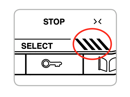

    Ok je n'avais pas compris que vous souhaitiez appairer une motorisation Somfy. (laquelle par hasard) ?
    Il n'y a pas besoin d'affichage écran à cette étape, ce sont les voyants (entourés en rouge) qui font office de canaux RTS comme une télécommande.
    Vous réveillez l'électronique du portail,
    vous poser le v100+ dessus, (partie basse)
    sélectionner le canal avec la touche sélect
    appuyer sur le bouton prog situé en bas sur le côté droit du moniteur jusqu'à ce que le voyant du moteur s'allume puis s'éteint.
    Bonne soirée.
