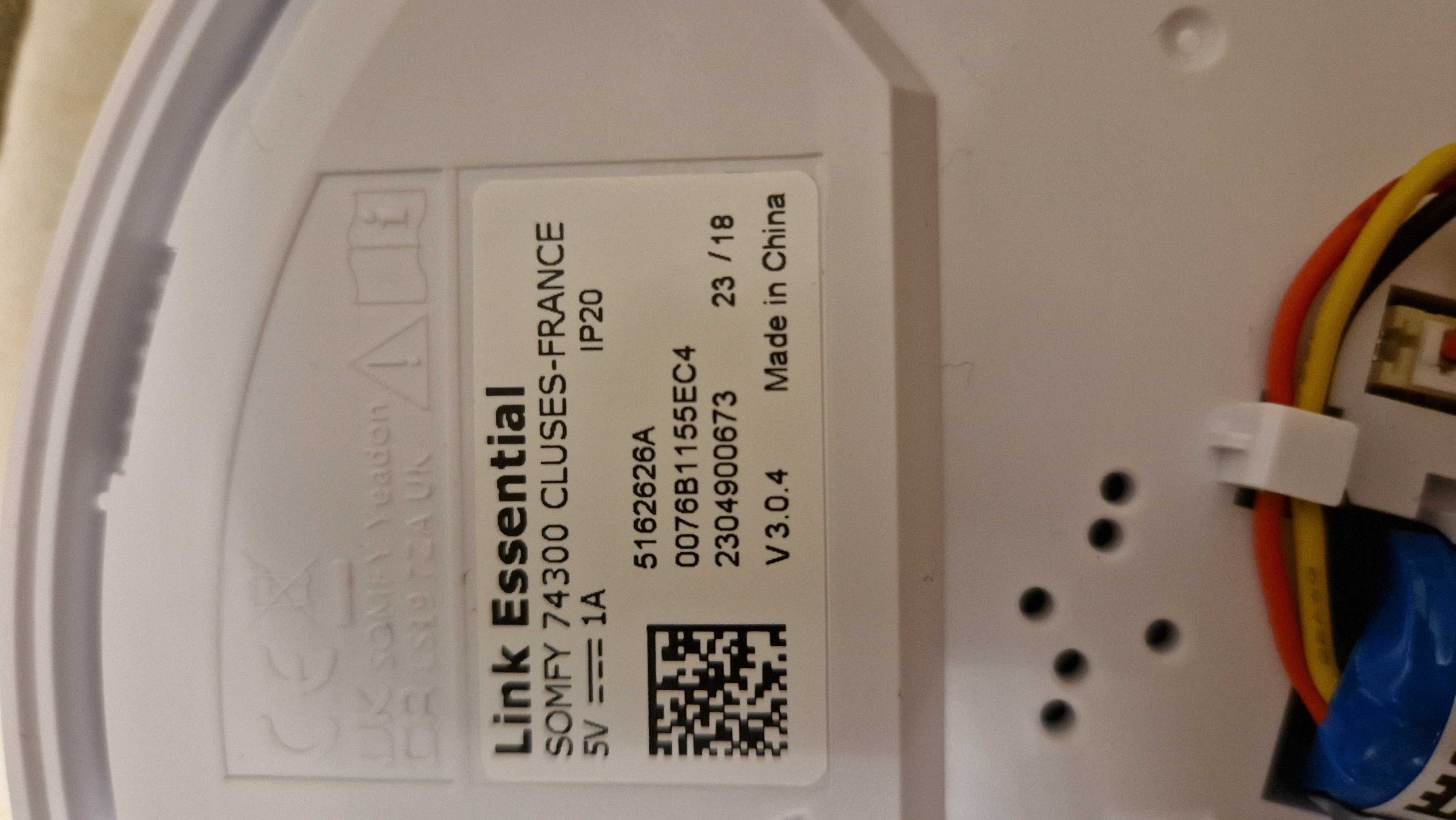

    Je viens d'acheter un link essentiel et dès le démarrage malgré avoir suivi les tuto de démarrage il reste en lumière bleue fixe. J'ai suivi les recommandations de dépannage (ouverture du boîtier, appui de 4 secondes sur bouton intérieur) le boîtier reste allumé en led bleue fixe. J'ai tout débrancher batterie compris et attendu 10 min. Tout retranché et toujours led bleue fixe.
    Quoi faire?
    Merci d'avance pour votre retour.

    Voici le numéro MAC de mon appareil

    Bonjour Sébastien,
    Il faudrait retirer la batterie et l'alimentation, puis remettre uniquement l'alimentation et faire un reset de 30s.

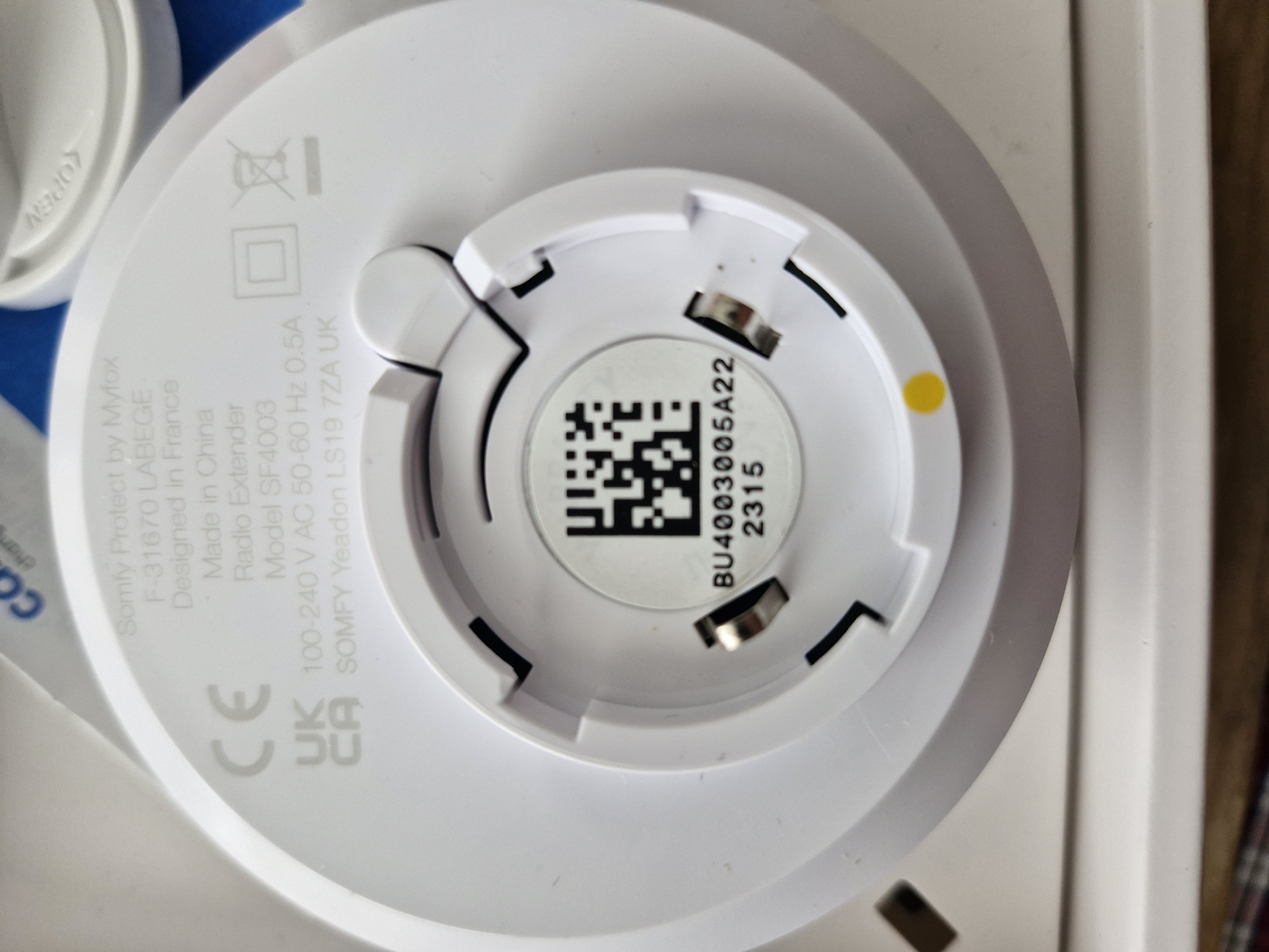

    Le problème c'est que mon link était en panne et que j'en ai commandé un nouveau... L'ancien je ne l'ai plus je l'ai mis en déchetterie car il ne s'allumait plus. Sinon le Numéro du nouveau est BU40030057F52315 je ne sais pas si cela peut vous aider.

    Bonjour Cézar,
    Le N° MAC que vous communiquez n'est pas un link mais un relais radio, c'est pour cela que la LED est fixe et que vous ne pouvez pas l'installer.

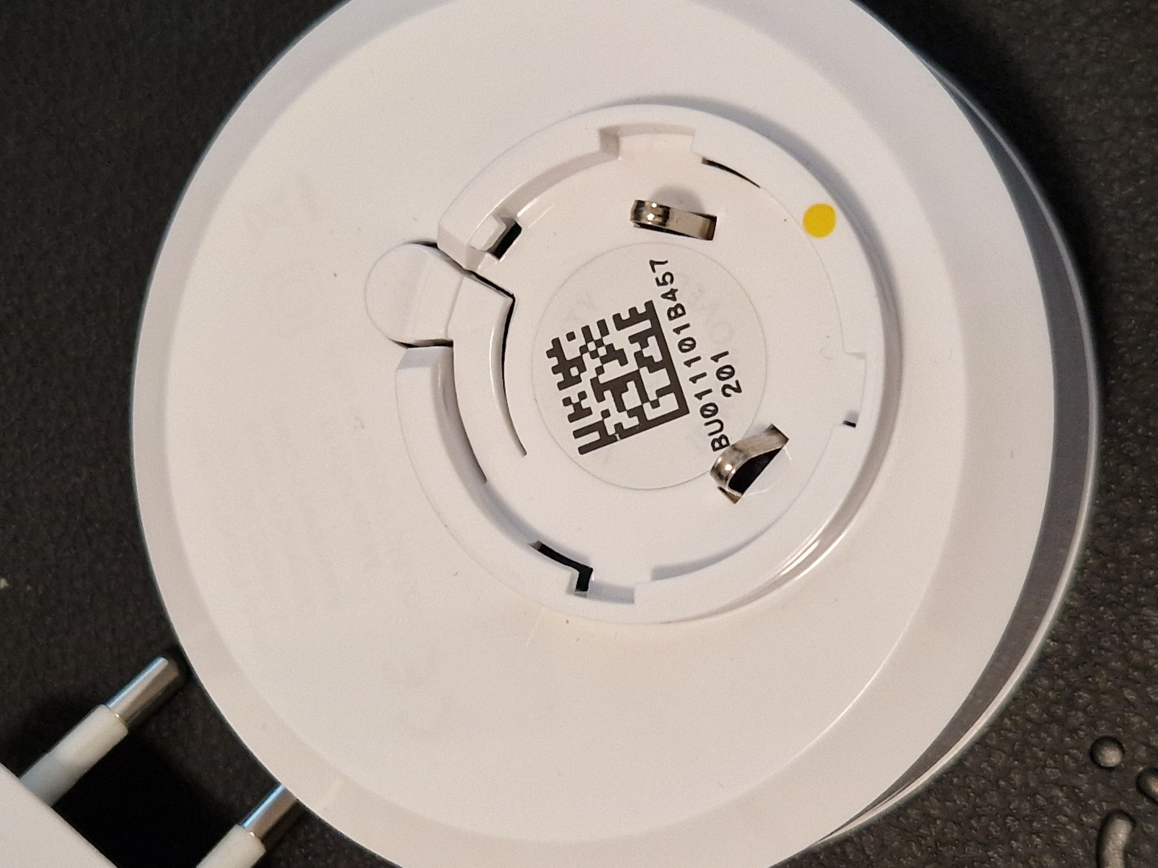

    Sur mon link Somfy protect apres l'association sur mon wifi, la led blanche devient fixe mais il ne s'associe pas sur mon compte.
    Adresse mac: bu011101b457

    Bonjour Cedric,
    Pouvez-vous poster une photo des N°MAC de votre link.

    Voici la photo

    Bonjour Cédric,
    Il n'apparaît pas sur nos serveurs, ce qui empêche son installation. Cela rend la situation encore plus surprenante, étant donné que l’élément semble fixe.
    Avez-vous suivi cette procédure : https://forum.somfy.fr/questions/2227246-faq-somfy-protect-arrive-reinstaller-link-home-alarm-reconnecter-reseau-wifi
