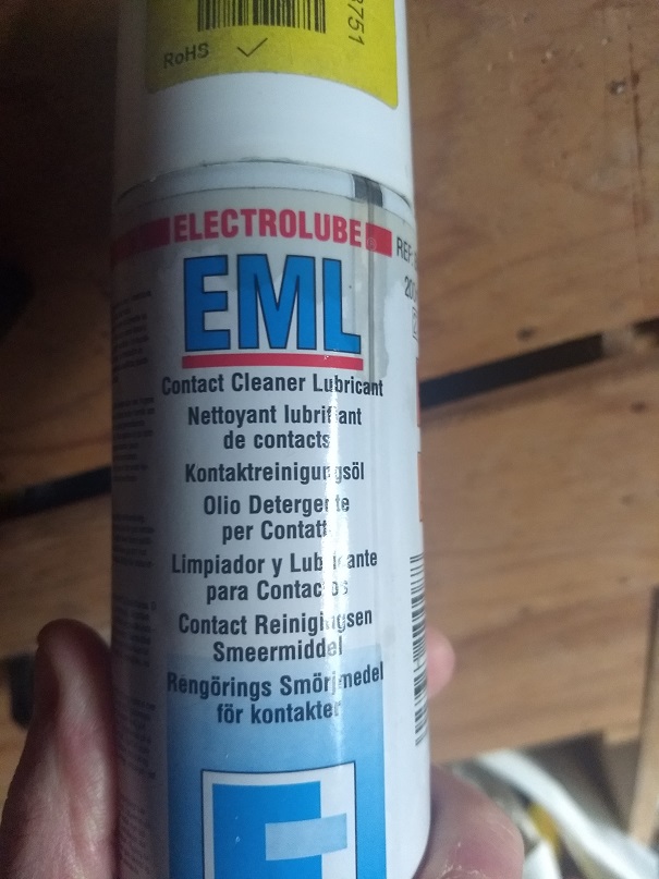

    J'ai mis du lubrifiant contact comme ceci

    Cela ne change pas grand chose. Je ne comprends pas trop comment faire rentrer le graphite alors je m'arrête là pour l'instant. Voici une vidéo pour comprendre mieux le point bloquant. ça bloque bien en appuyant plus vers le haut et il faut donc appuyer légèrement en bas pour que ça se débloque.

    Florian c'est pas du lubrifiant silicone que vous avez mis, c'est du nettoyant contact. Ca fait tout l'inverse ça assèche les surfaces.
    Plus qu'a trouver une vrai bombe de lubrifiant silicone. Si vous avez une bombe pour traiter les joints caoutchouc de voiture c'est la même chose, sinon vous trouverez ça dans la marque WD40 la bombe est de couleur jaune.

    la notice me dit pourtant ça "Le nettoyant de contacts lubrifiant EML permet à la fois de lubrifier et nettoyer les commutateurs, connecteurs et anneaux de coulissement."
    Florian, c'est simple. Si le produit sèche, il ne lubrifie pas.
    L'huile de silicone laisse un film que l'on sent entre les doigts.
