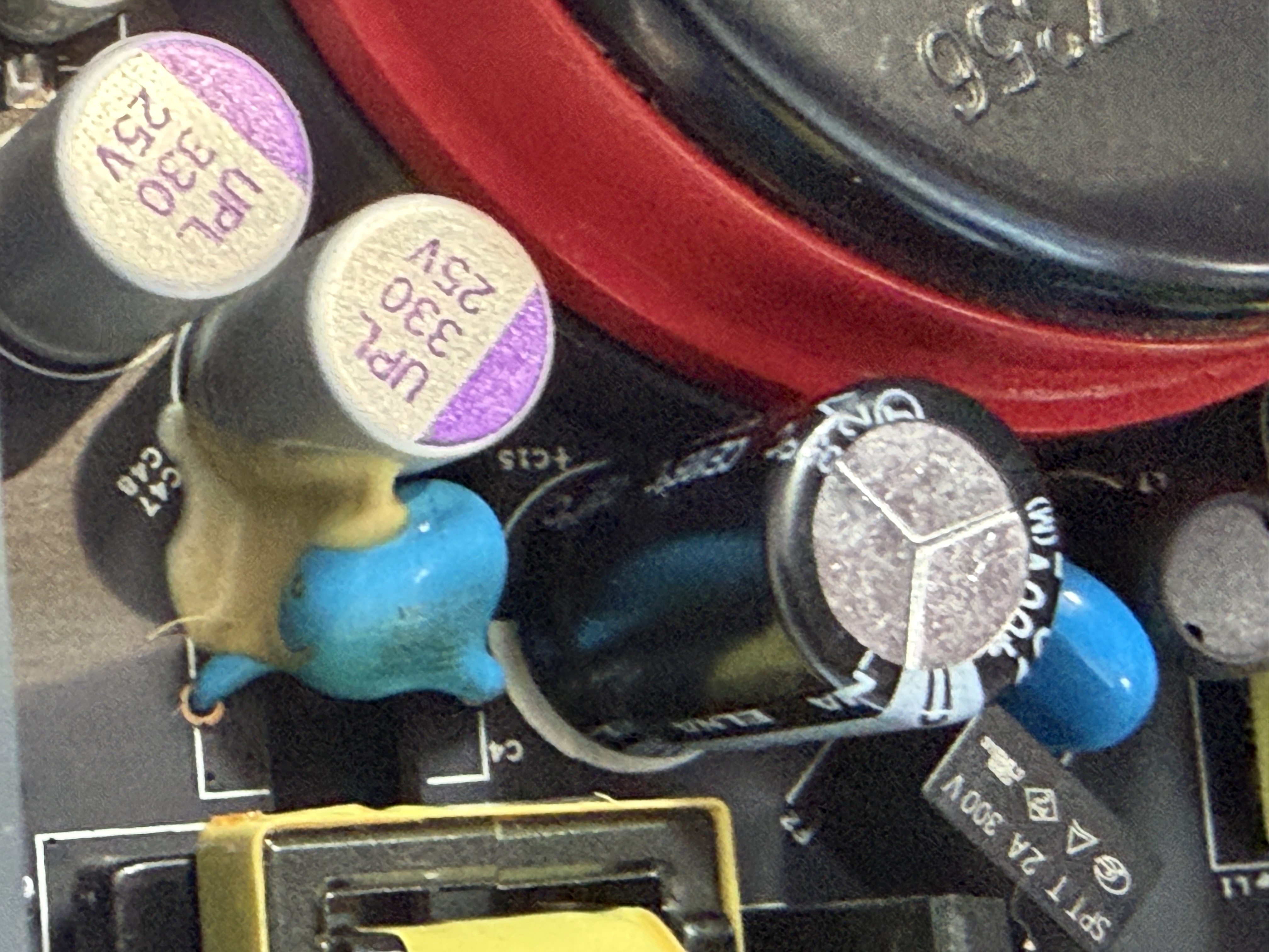

    Je n'ai n'est pas de chance, cette caméra est HS juste après la fin de sa garantie. Alors comme la garantie est expirée, j'ai donc ouvert le boitier pour observer le circuit (voir photo), il semble que le fusible (2Amp) soit fondu !
    Voilà donc la cause du problème.

    En attendant l’avis de votre expert sur ce type de panne, je me suis renseigné auprès d’un collègue qui a des connaissances en électronique. Il m’a dit qu’il est probable que ce soit la défaillance d’un condensateur chimique qui est provoqué le court-circuit et donc la fusion du fusible. Si il s’agit bien d’un condensateur défectueux, reste à savoir lequel ? Alors peut-être ce serait réparable.
    Avant de me lancer dans cette réparation hasardeuse, j’espère que Somfy fera un geste commercial en prenant en charge à 100% cette réparation.
    Aussi, pourriez-vous me dire pourquoi je n’ai toujours pas de réponse au mails envoyés au SAV (sav.somfyprotect@somfy.com) ?
    Dans l’attente d’une réponse favorable de Somfy.
    Joël pour reconnaitre le condensateur défectueux il faut chercher celui qui est légèrement gonflé sur le dessus. (Normalement c'est bien plat)
    Si la photo le 400V 10 micro farad semble légèrement gonflé.
    Condensateur + fusible moins de 2€

    bonjour au service Somfy, j'ai eu un souci sur une de mes camera outdoor, du jour au lendemain, plus aucunes surveillances, et surtout plus aucunes LED qui clignotent en facade. J'ai donc essayé d'inverser avec ma deuxième caméra, mais même problème. Donc pas un souci d'alimentation mais bel et bien de la caméra. J'ai donc regardé l'intérieur et un composant semble avoir fondu.
    Sur la photo ci-dessous on voit le composant en question, avant de me lancer dans une réparation ou un changement par un pro, je me demande si Somfy ferait un geste.
