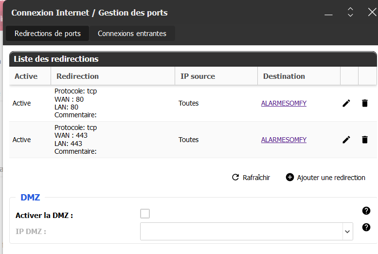

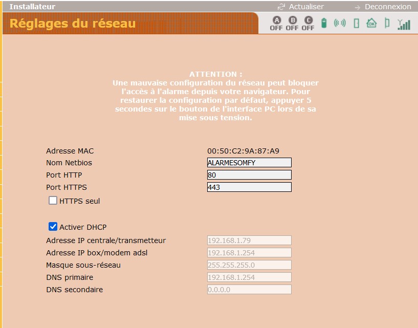

    suite à un changement de box, du au passage à la fibre, je n'ai plus accès a l'interface ath.alarmesomfy.net.
    J'ai eu un souci il y a qq année sur les ports car free avaient fait des réattributions de port. Je n'avais plus accès a la centrale, un Yellow avait réattribué les ports de 080 à 33080.
    Je suis passé aussi en IPV4 fullstack.
    J'ai essayé de réattribué mais rien n'y fait, je ne sais pas par quel bout prendre.
    Pouvez vous m'aider svp. Ci joint les capture de la box, centrale etc... d'avance merci.
    Gaëlle B.
    Gaëlle B.
    Gaëlle B.
    Bonjour Arnaud,
    Les ports ne sont pas ouvert pour votre alarme.
    Supprimez les et réouvrirez les tout simplement.
    arnaud T.
    arnaud T.
    arnaud T.
    187 / 750
    OK, j'ai repris d'autres échanges du forum et j'ai réattribué les ports de la box, cela fonctionne.
    Merci, je ne savais pas trop ou modifier et peur de faire une bétise.
    Gaëlle B.
    Gaëlle B.
    Gaëlle B.
    Bonjour Arnaud,
    Le principal est que cela fonctionne.
