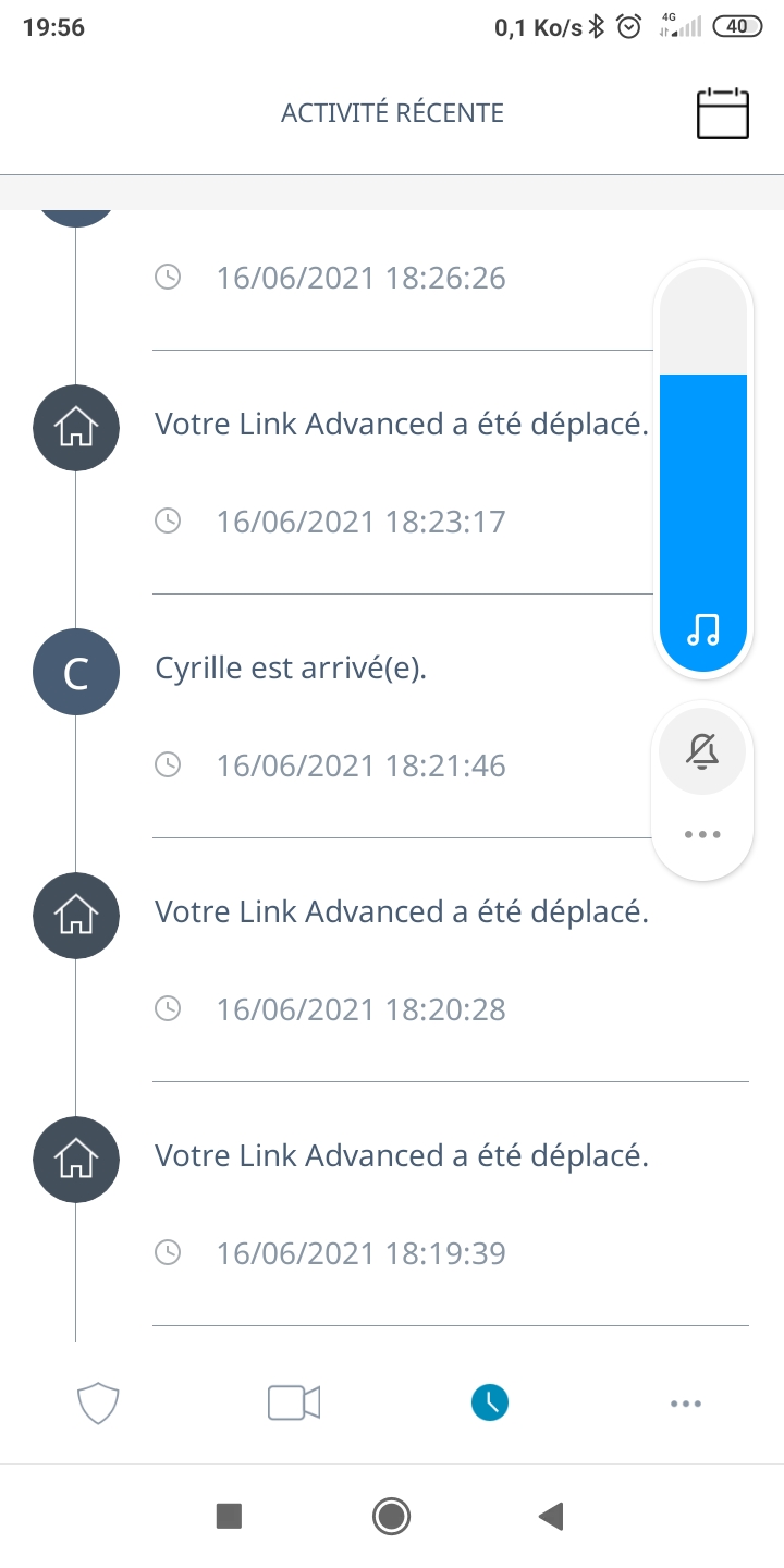

    Bonjour voici la capture d écran
    Merci Cyrille

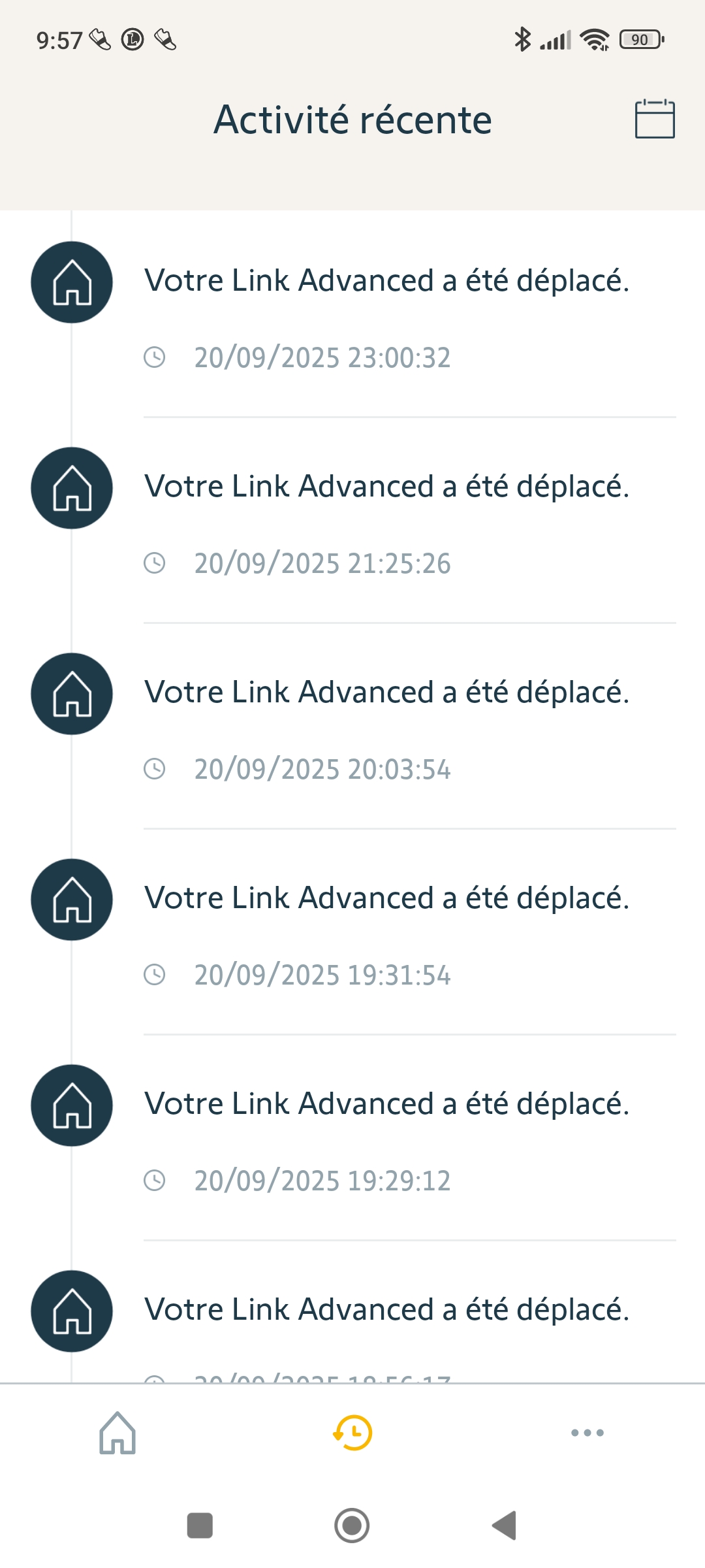

    Merci de votre retour voici plusieurs captures d’écran
    Maud F.
    Maud F.
    Maud F.
