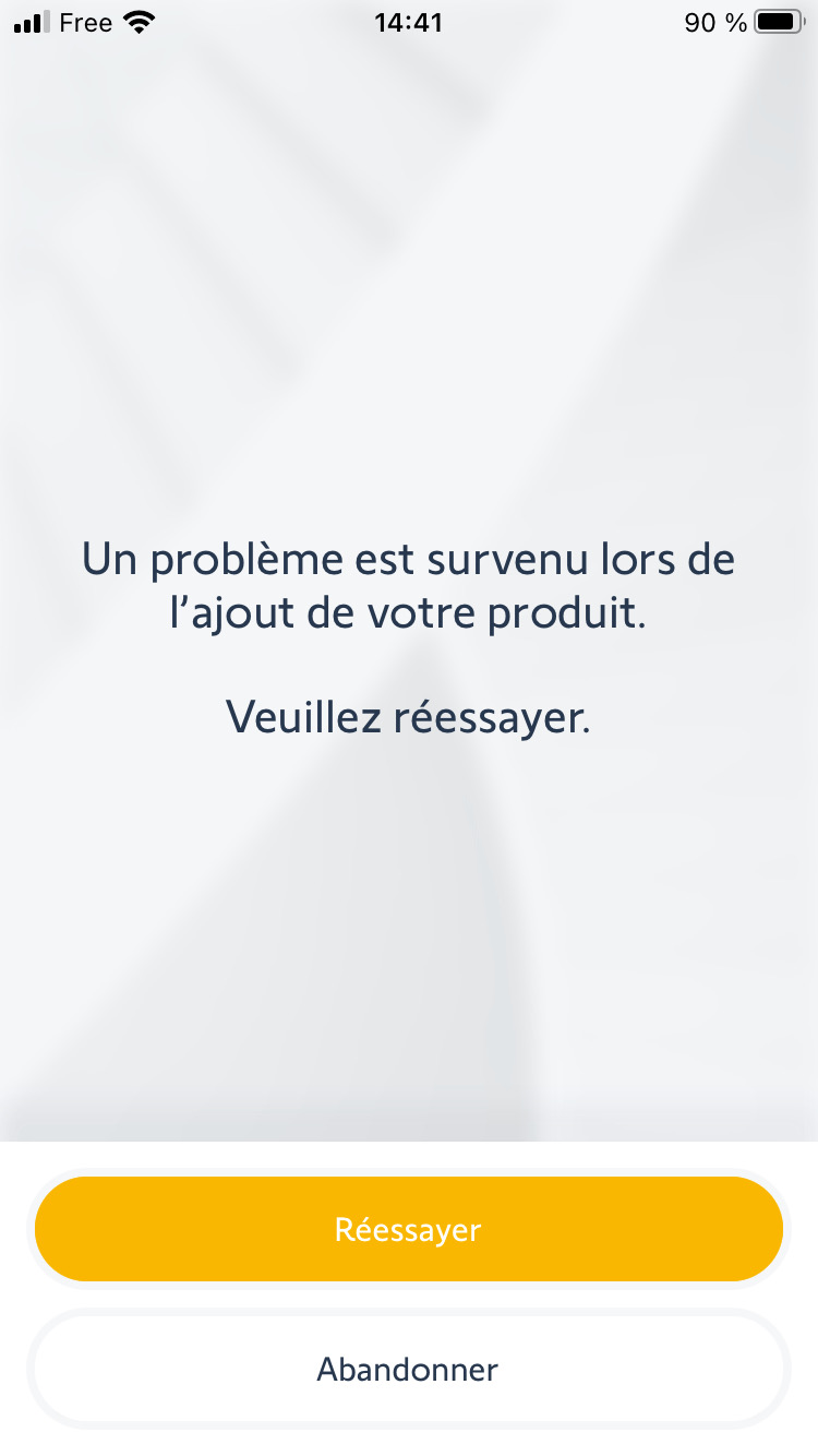

    Re bonjour Jean Luc,
    je suis la procédure indiquée dans ton message. J'ai essayé plusieurs fois. Mais à chaque fois il indique le message que j'ai capturé et mis dans mon premier message. puis après il lance une recherche qui n’aboutit jamais.
    Bonjour Laurent
    Alors il faut réinitialiser la motorisation et refaire la procédure indiquée plus haut.
