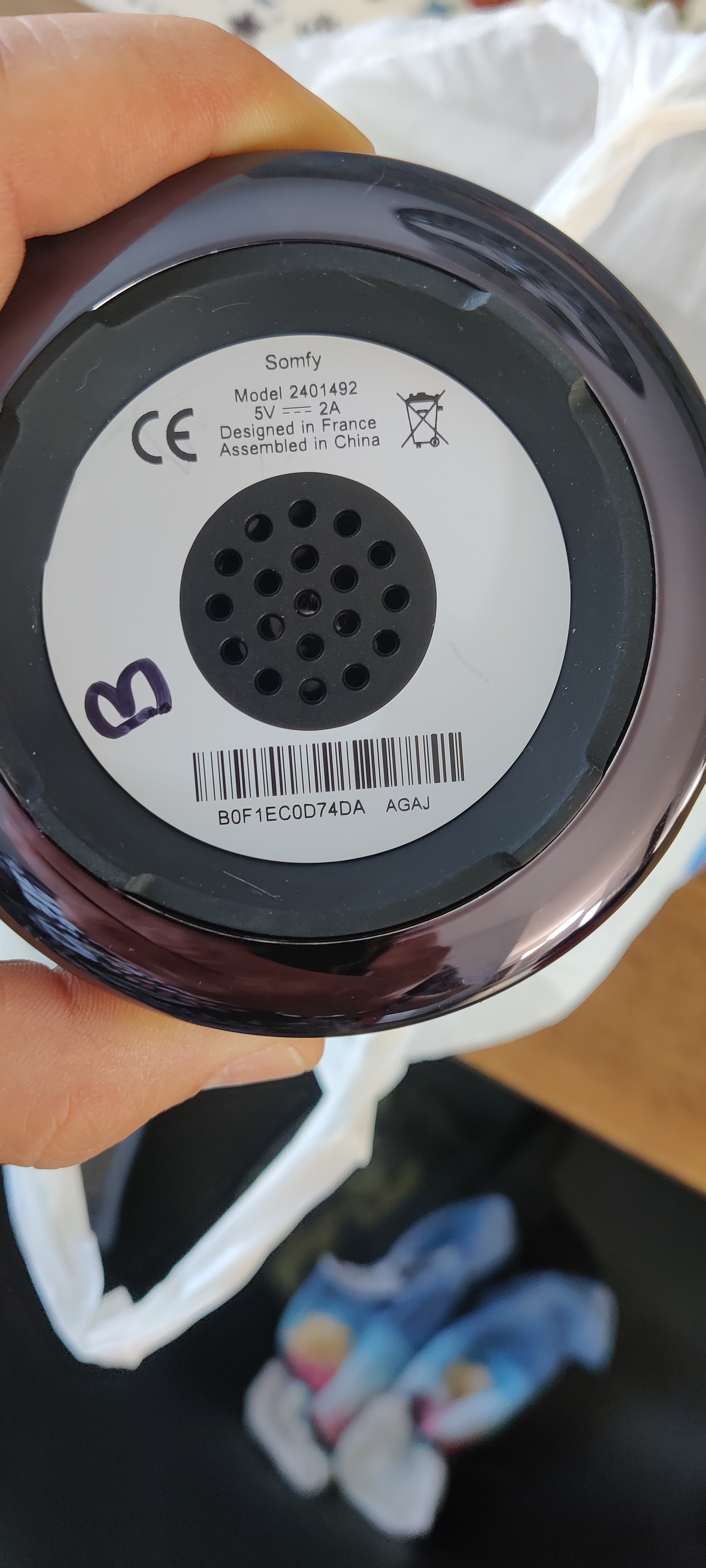

    Voici la photo du dessous de la caméra à tout hasard.

    Bonjour Sébastien,
    Vous allez devoir ré appairer votre caméra au WiFi via la procédure disponible sur l'onglet "mes équipements" de votre application, en cliquant sur la One.
    On ne peut malheureusement pas arrêter le déclenchement de la sirène tant que celle-ci ne sera pas reconnectée.

    Bonjour Frédéric,
    ok même si celle ci n'est plus sur le même réseau wifi ?
    Frédéric M.
    Frédéric M.
    Frédéric M.
    Bonjour Sébastien,
    Oui effectivement.
