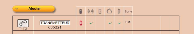

    Pour un Yellow, le n° de centrale est: 635221

    bonjour Jean Luc bizarrement en allant sur alarmsomfy.eu, le numero de serie de la centrale est 624152 .
    Comment se fait-il que vous ayez un numero different ?
    C'est le n° que j'ai récupéré sur votre copie d'écran !
    N'avez-vous pas 2 centrales ? Si la centrale a été remplacée, avez-vous demandé la suppression du compte pour le recréer ?
