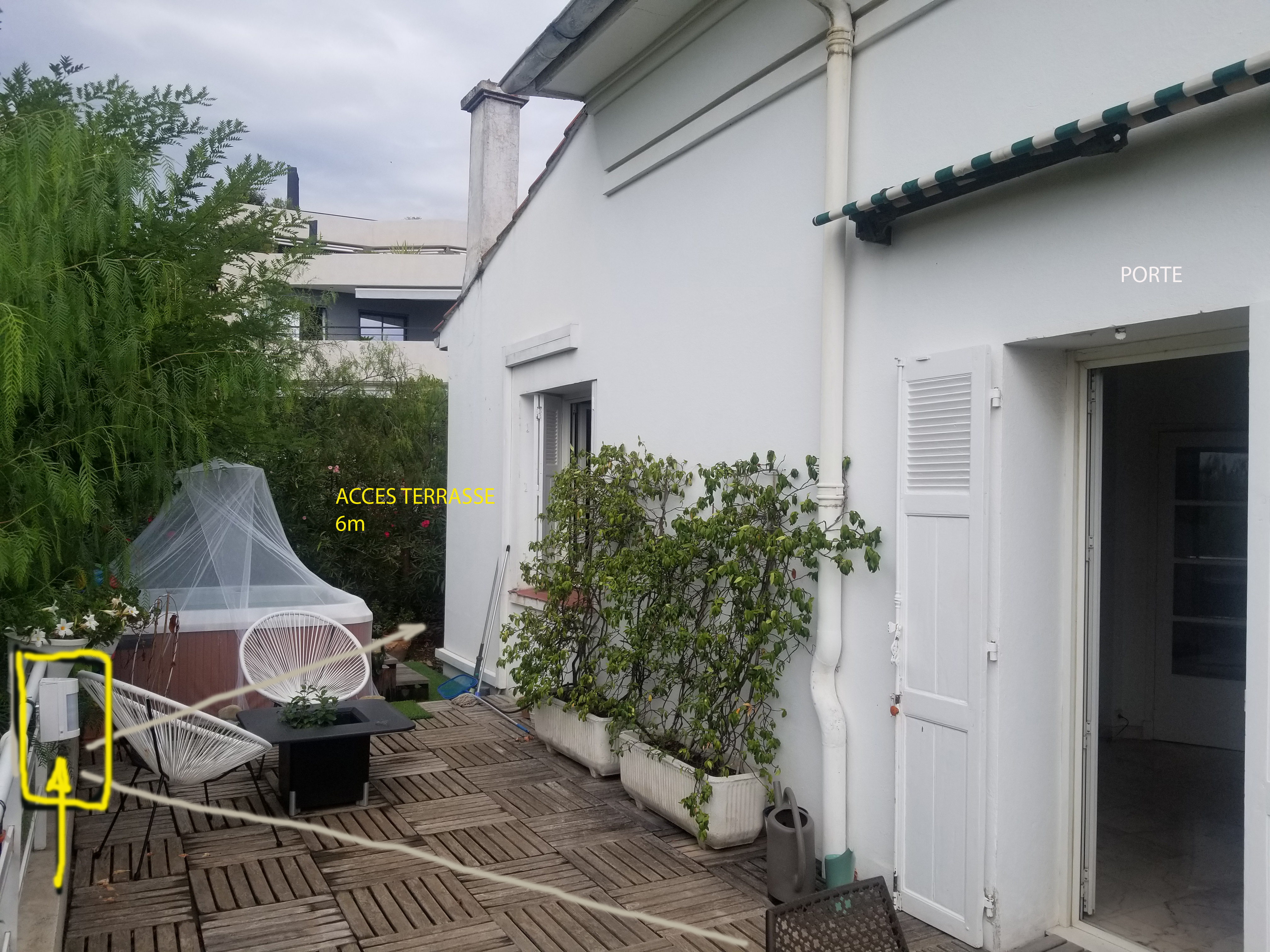

Bonjour,, à l'essai l'angle de détection est réduit. 1) Réglé en position face D à 3m de la porte et en portée niveau 3 (5 à 6.50m) pour bloquer l'accès de la terrasse, il ne déclenche l'alarme qu'en passant dans la zone rouge du schéma.

    Bonjour V Rod, le DME est parallèle et à 95cm du sol sur la terrasse comme le montre la phopto jointe précédemment. L'angle de détection est orientable mais de largeur fixe à 90°? Je n'ai pas compris s'il y a un réglage du lobe de détection. Merci

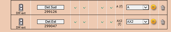

    Bonjour Jean Luc B, j'ai trouvé ces réglages sur la centale mais n'ai pas trouvé à quel réglage correspondent ces lettres. Je suis actuellement sur AX1. Merci

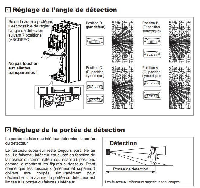

    Je ne peux donc pas orienter l'angle de détection pour sécuriser l'accès terrasse à 6m, sauf à augmenter le lobe de détectionde 90° à 120° si c'est possible?
    Avez-vous lu la notice ?
    Vous ne pourrez pas modifier l'ange le capture qui est de 2 x 45° = 90° !
    Par contre, vous pouvez orienter les faisceaux par rotation du secteur cranté du module de capture.
    CdL
    ci joint l'explication des différents modes et les réglages d'angle et de portée. L'angle est toujours de 90°. Dans votre cas, vous pouvez le déplacer complétement sur la gauche du détecteur.

    Merci V Rod, D'accord et dans ce cas je peux augmenter la portée à 6m

    Merci Jean Luc B pour le Tableau explicatif
