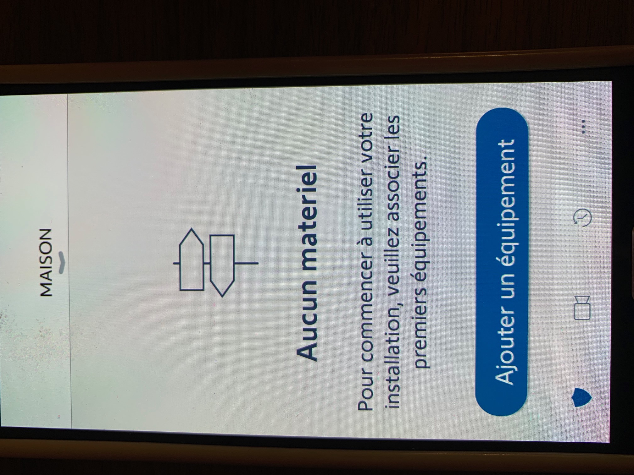

Aucun matériel dans Somfy Protect alors que l'alarme fonctionne ?
L'alarme Home Alarm XL fonctionne correctement avec les télécommandes. Dans l'application Somfy Protect installée sur Android je ne vois aucun équipement et je ne peux pas voir l'état de l'alarme.
J'ai essayé de réinstaller le Link mais même en l'éteignant une nuit ou en appuyant sur le bouton sur le côté pendant 8 ou 20 secondes, le voyant ne clignote pas, il reste fixe.

    Le problème n'est pas résolu. Il n'y a pas d'équipements dans mon unique installation et je ne peux pas ajouter les équipements qui pourtant fonctionnent.
    Quelle vérification avez vous fait avec l'adresse MAC du boîtier Link ?

    Bonjour Frédéric,
    Voici les captures d'écran.

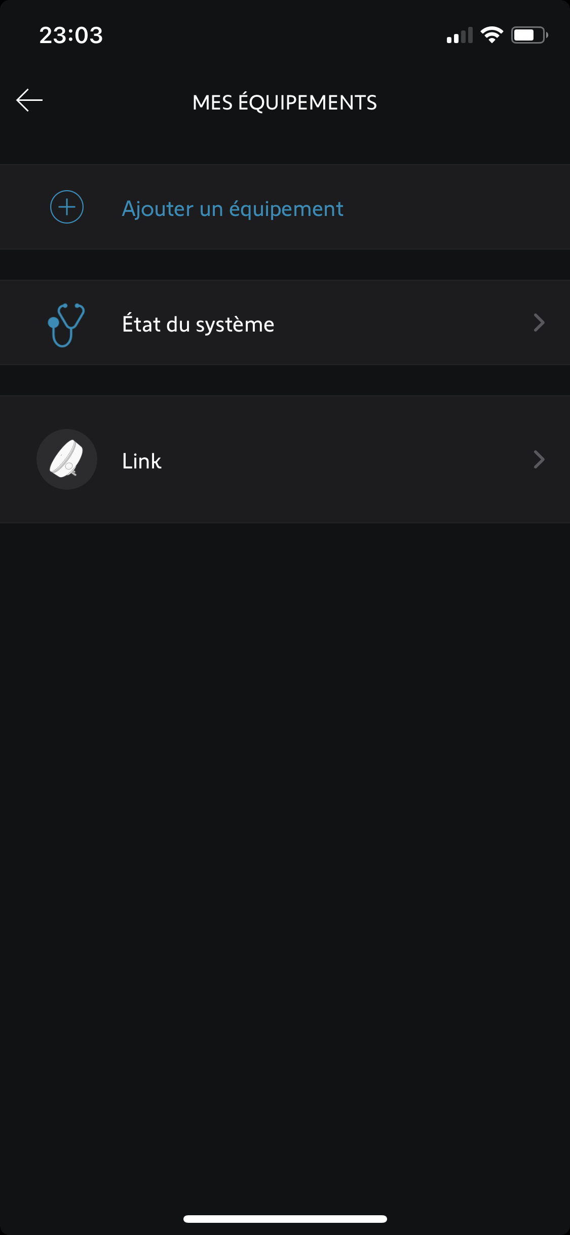

    Je remonte ce sujet car j'ai exactement le même soucis.
    Je vous explique : Nous avons une alarme home XL.
    Et nous avons rajouté des intelltag et camera est.
    Tout fonctionnait à merveille jusqu'à aujourd'hui.
    Nous venons de changer de Freebox. Nous sommes sur une Freebox pop et j'ai du tout dés installer. Je pense que j'ai fait une connerie. Mais c'est fait.

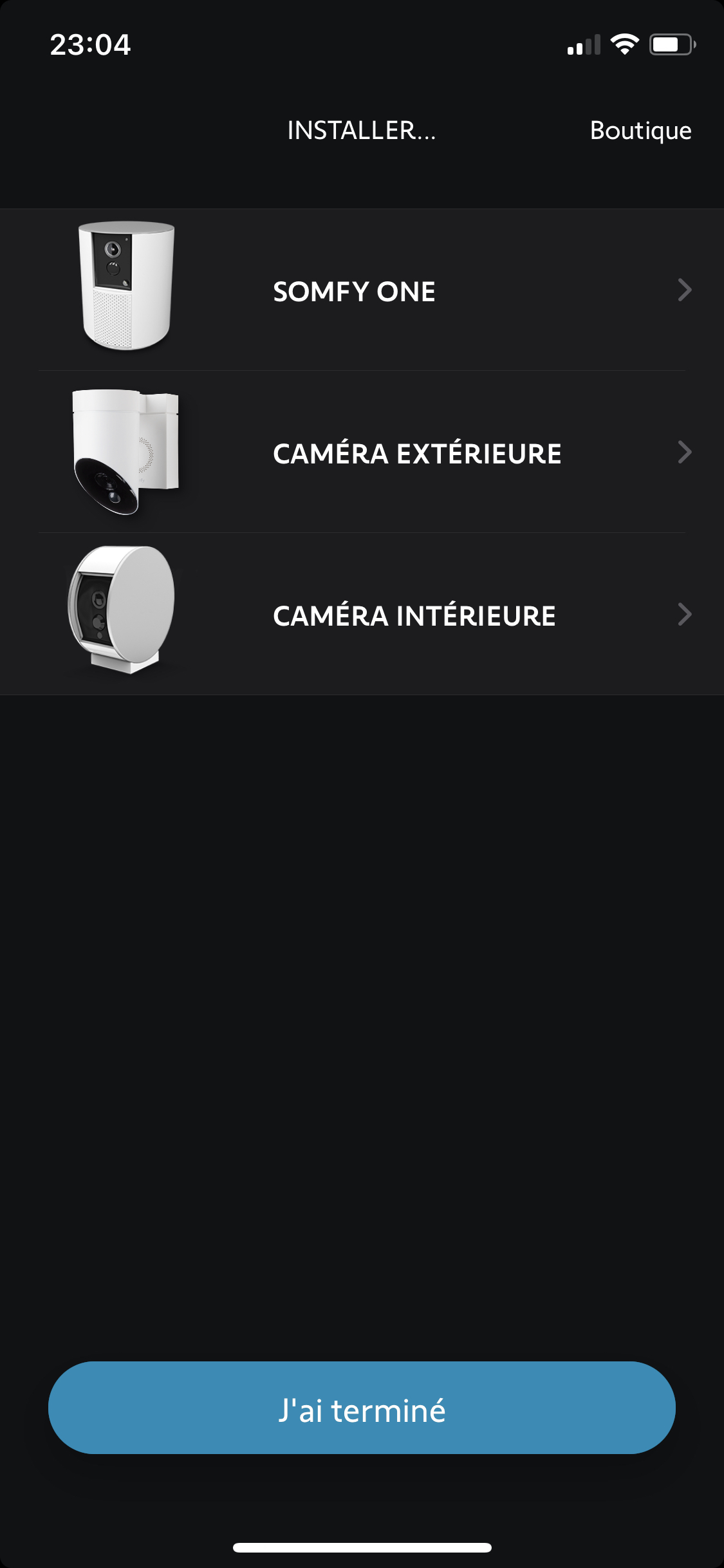

    J'ai réinstallé mon link. Il est bien connecté, mais depuis je n'ai plus aucun équipement dans la rubriques mes équipements. Je vous joint la photo. Et quand je clique sur "Ajouter un équipement" l'application me propose seulement 3 caméra. C'est tout. Je vous joint également une photo.
    J'ai supprimer l'application puis réinstallé, vider le cache mais rien n'y fait.
    Je vous joint aussi une photo avec le N°MAC du Link.
    Et enfin je n'ai qu'une seule installation.
    Pouvez-vous m'aider SVP ?
    Cela est vraiment pénible.
    Merci de votre retour
