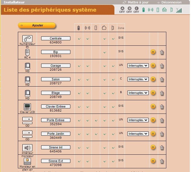

Signification zone UN ?
Dans la liste des zones il y A, B, C, Interrupteur et UN.
Merci de bien vouloir m'indiquer à quoi correspond UN (voir pièce jointe)

    Bonjour Robert
    Je ne l'ai jamais vu en français mais ça peut correspondre à la zone "AT" - Zone A temporisée.
    Franchement, jamais vu ça !

    Bonjour Robert,
    Rien de grave, simplement le traducteur automatique de votre page internet qui vous traduit la zone "AT" en "UN".
    Désactivez le traducteur et le problème sera réglé.

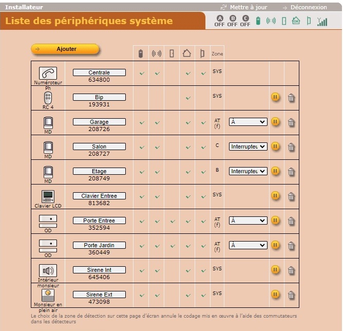

    les 3 éléments de mon alarme en zone A (position des commutateurs 1en bas 2 en haut) se retrouvent affectés a une zone UM et ne fonctionne plus alors que les détecteurs en zone B et C fonctionnent.

    Bonjour Jean-luc,
    Sur la liste des périphériques, J'ai forcé la zone A et la zone est passé en AT ,alors que AT n'est plus dans la liste déroulante ou apparait UN.(voir pièce jointe)
    La centrale sur On plus aucun détecteur ne fonctionnent.

    Bonjour Robert,
    Pouvez-vous tester dans un autre navigateur. En effet, vous avez toujours un traducteur d'activer dans votre navigateur actuel, les noms des éléments sont tous traduit.

    Bonjour Gaëlle,
    Le problème est plus grave qu'un problème de traduction, sur la liste des périphériques, J'ai forcé la zone A et la zone est passé en AT ,alors que AT n'est plus dans la liste déroulante ou apparait UN.(voir pièce jointe)
    La centrale sur On plus aucun détecteur ne fonctionnent sur les trois zones, par contre je peux commander les volets roulants à partir de mon portable en me connectant à la centrale.

    Bonsoir Gaëlle,
    Encore merci d'avoir résolu rapidement les problèmes de disfonctionnement de mon alarme.

    Robert,
    Avec plaisir. Nous pouvons donc conclure pour les autres participants de ce fil de conversation, qu'il s'agissait bien d'un problème lié à la traduction auto du navigateur.
