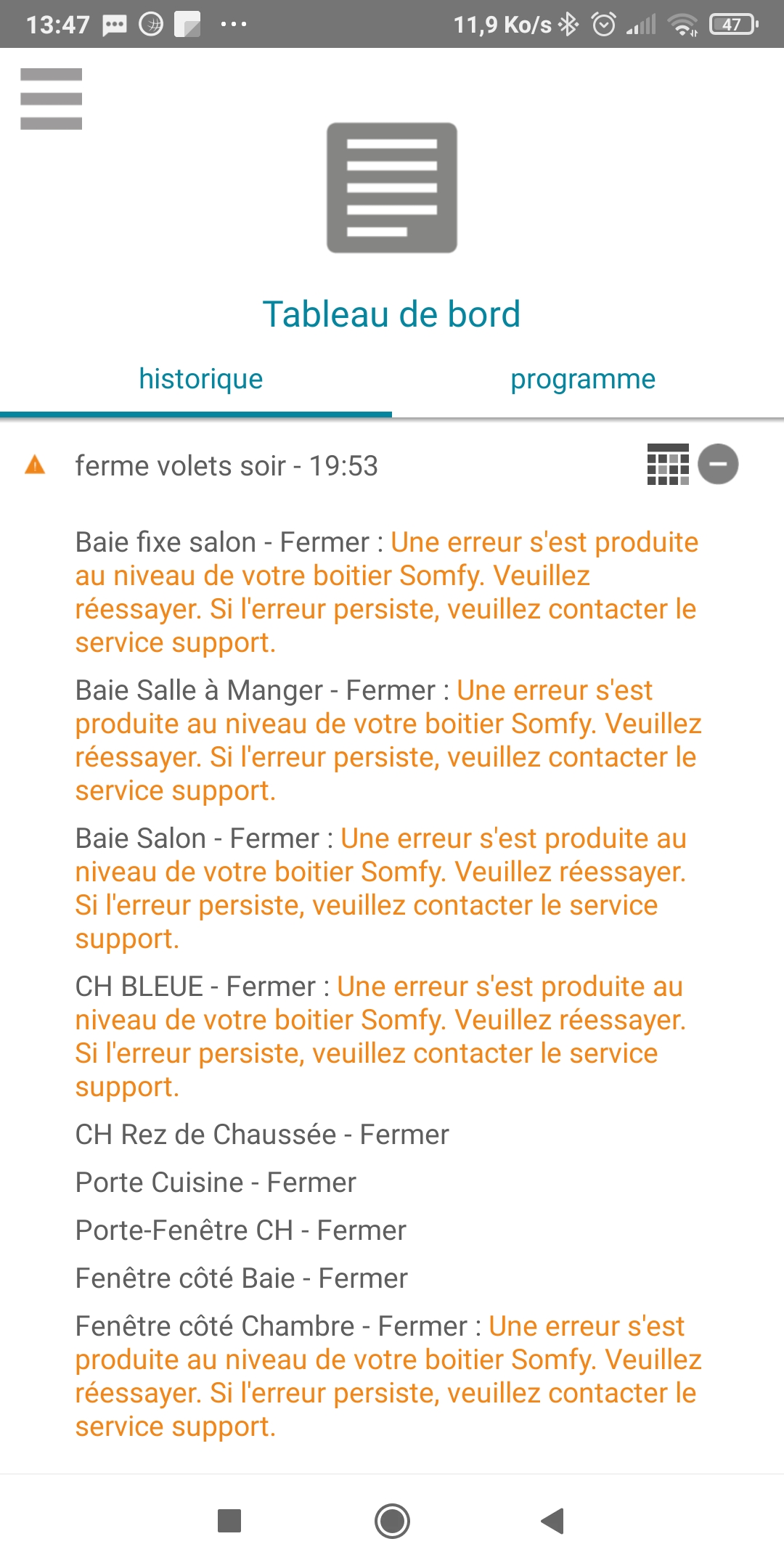

Erreur du boîtier Somfy à l'ouverture ou à la fermeture des volets ?
J'ai le même souci que Jacky lu dans le Forum.
Au niveau du tableau de bord, lors de la fermeture ou de l'ouverture de mes 10 volets via mes scénarios programmés, il y a cette erreur du boîtier Somfy qui apparaît sur plusieurs volets. Voir, SVP, le fichier joint.
Dans l'attente de votre retour pour réussir à solutionner cette erreur.
D'avance merci

    Suite à ma question posée hier sur les erreurs du boîtier Somfy, j'avais omis mon fichier attaché. Veuillez m'en excuser. Pour cela, je vous joins mon fichier pour mieux statuer sur ce problème qui arrive tous les jours avec mes 2 scénarios journaliers.

    Je suppose qu'il s'agit de motorisations IO ?
    Dans tous les cas, éloignez votre TaHoma de toutes sources perturbatrices telles que box internet, pc, relais wifi, pont hue, tv, écran de pc ....

    Merci pour votre réponse. Ce sont bien des moteurs IO. Par contre, ces messages sont arrivés dernièrement car ma box Tahoma est toujours à la même place connectée non loin de la box wifi en FO.
    Y aurait-il d'autres explications pour ces erreurs ?

    Même si rien n'a changé dans votre environnent, suivez mes premières recommandations et resynchronisez votre box:

    J'ai exactement la même erreur sur plusieurs de mes volets et lumière (pas toujours les memes d'ailleurs).
    Tous mes volets sont en RTS et la box Tahoma est installé loin de la box FAI.
    Malgré l'erreur, mes volets montent et descendent sans problème.
    Ma box tahoma est la première version blanche

    Après avoir déplacé ma box par rapport aux prises électriques, j'ai fait la synchronisation de ma box avec le serveur comme documentée dans la vidéo. Malheureusement les erreurs sont toujours là à l'ouverture comme à la fermetures de mes volets avec moteurs I/O. (Voir fichier ci-joint)
    Merci de bien vouloir m'aider pour retrouver une Box Tahoma qui fonctionne normalement.

    Bonjour a tous,
    Effectivement un bug a été remonter concernant les excusions des scénario qui remonte en erreur mais qui s'exécute quand même.
    je reviendrai vers vous quand j'aurai plus d'information sur cela.
