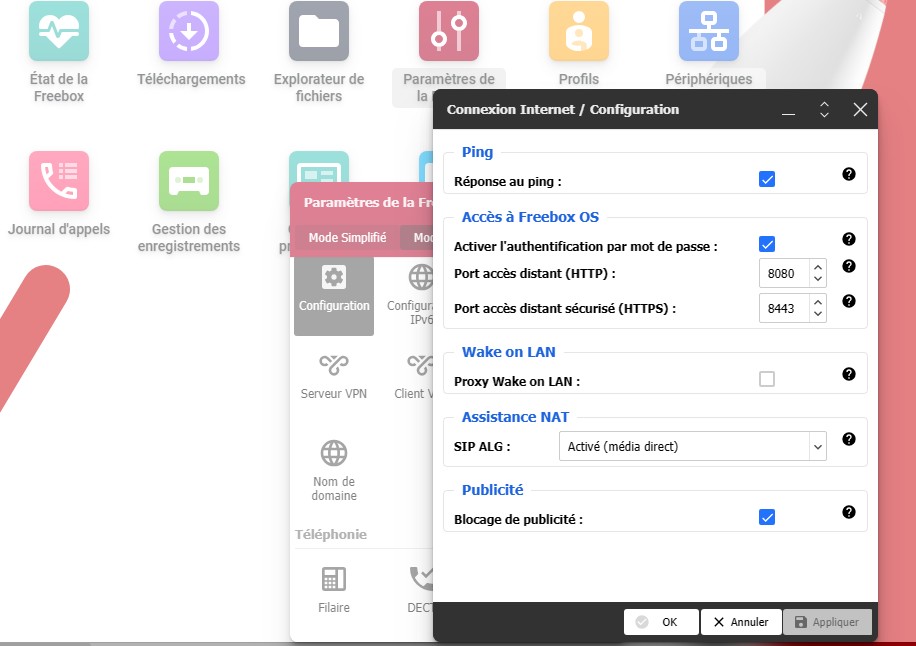

    voilà ce que j'ai actuellement sur la freebox
    Jean-Marc D.
    Jean-Marc D.
    Jean-Marc D.
    273 / 750
    et çà marche !!! avec effectivement le même nom de sous-domaine.
