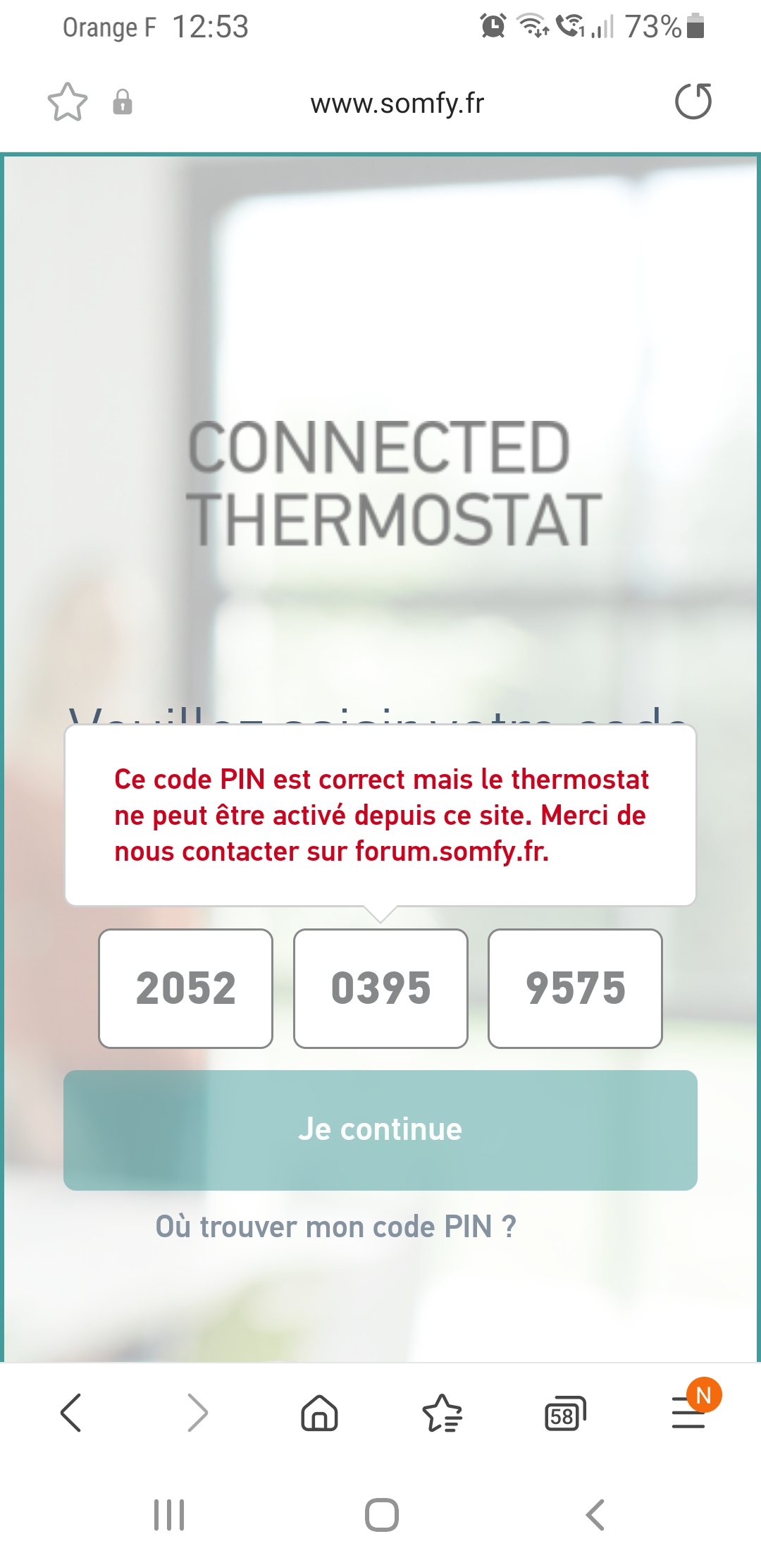

    Je reitere ma demande
    Désormais le recepteru et le thermostat connecté me demande d'activer le produit en faisant une demande sur le forum.
    Ainsi pourriez-vous m acriver mon thermostat ?
    Code pin 2052 0395 9575
    Merci d'avance
    Sincèrement
    Eric

    Bonjour Eric,
    ce thermostat n'est pas activer sur nos serveur utiliser vous bien l'application thermostat connecté.
    pouvez vous me faire une copie d'écran.

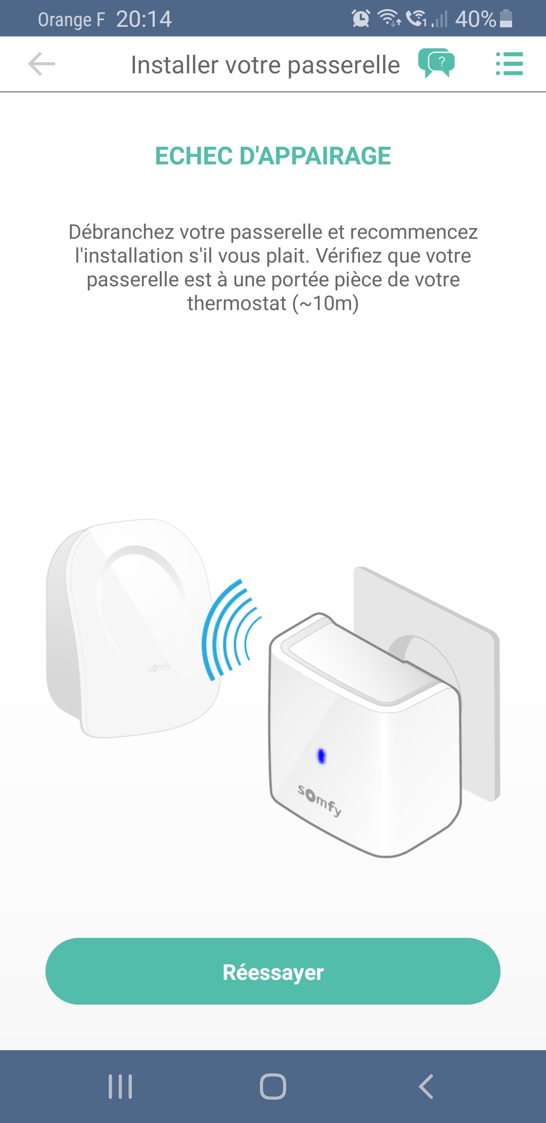

    J utilise bien l appli somfy... j ai modifié ma façon de commencer l appairage wifi et j ai avancé mais je suis néanmoins bloqué à l etape finale d appairage entre émetteur thermostat, voir photo ci jointe...
    Pouvez vous me décrire la procédure d appairage ?
    Voyez vous le thermostat activé sur votre plate-forme ?
    Merci de votre retour

    Bonjour Eric,
    Non je ne vois toujours pas le thermostat activer sur nos serveur.
    concernant cette appairage que ce passe il lorsque vous appuyer sur le pavé tactile du thermostat.

    Pour faire suite, j ai tenté d activer a nouveau le thermostat sans succès. Je vous joins la photo du message d erreur !!!
    Pouvez-vous me donner la procédure pour activer le thermostat...

    Bonjour eric,
    vous lancer bien cette activation sur l'application thermostat et non pas depuis le site somfy-connect.com.
    Je viens de faire le reset complet de votre thermostat coté serveur.
    Je vous laisse refaire cette activation.

    J ai a nouveau tenté d activer le thermostat depuis l'application thermostat en accueil au même endroit qu a la connexion du compte.. le problème est que en faisant l activation je suis renvoyé vers somfy connect que vous ne souhaitez pas utiliser...
    Peut-être second problème, le pin de l ancien thermostat est encore présent sur l application, il nous gene Peut-être à activer le nouveau...

    Bonne nouvelle j ai réussi en réinstallant l application thermostat somfy, en supprimant l ancien thermostat et reprenant l installation du nouveau.
