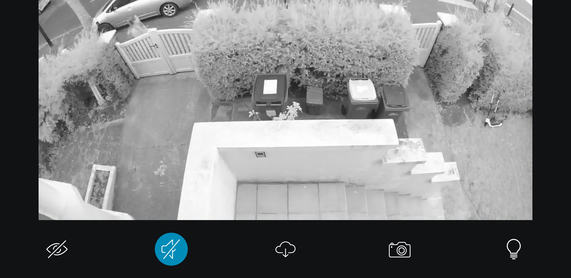

Je constate depuis quelques jours que la même personne passant devant mon domicile à la même heure déclenche à chaque fois l'alerte.
Pourtant j'ai paramétré un maximum de zones grises comme vous pouvez le voir sur l'image jointe.
Et j'ai également paramétré la sensibilité de détection au minimum.
Vous constaterez que l'infrarouge est toujours actif à ce moment là, ce qui a peut être un lien avec le problème.
Je précise qu'il n'y a pas d'intention de cadrer la rue mais la position de la caméra est au taquet.

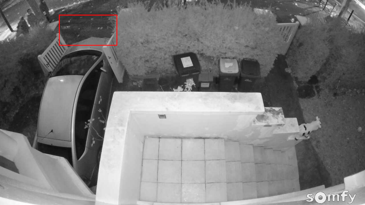

    Comme je le pensais, le passage du même sujet a encore déclenché l'alerte alors que j'ai éloigné le plus possible la zone de détection.
    Il y a pour moi un vrai souci avec les zones de grises de non detection, et il semble d'ailleurs que je ne sois pas le seul dans ce cas.
    Si Somfy voulait bien se pencher sur le problème.
    Ci-joint la nouveau paramétrage de detection.
    Merci et bonne journée.

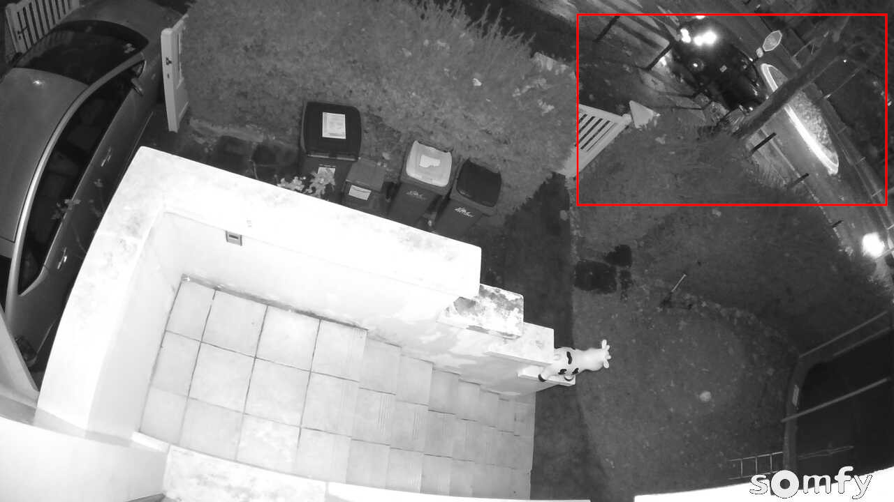

    J'ai fait le test mais c'est encore pire car en basculant la camera sur la droite la zone haut-droite est beaucoup plus exposée à la rue, et malgré les zones grises cela déclenche encore plus souvent.
    Par ailleurs, j'ai été obligé d'ouvrir mon grand portail et j'ai constaté un nombre très important de déclenchements lors du passage des piétons, et ceci malgré les zones grises configurées à cet endroit.
    Pour limiter le phénomène j'ai modifié les fixations pour basculer la caméra et ainsi limiter la zone de capture de la caméra.
    Je pense également que les vêtements de certains piétons ont des réflecteurs ce qui pourrait avoir une incidence plus importante sur l'anomalie, mais peut-être pas seulement.

    Le commentaire de Guillaume est probablement une partie de la réponse:
    Je pense que tu dois avoir un mouvement dans la zone surveillée mais c'est déclenché par la personne qui passe.
    Effectivement je pense que l'IR détecte le passage d'une personne, et dans le même temps il y a des mouvements de lumières lié aux phares de voitures qui passent, donc l'analyse d'image détecte des modifications hors des zones grises ce qui déclenche l'alerte.
    Le fait que je n'ai plus actuellement le souci est que l'IR ne détecte plus de mouvement puisqu'il n'y a plus de mouvement dans la zone captée et donc ne déclenche pas d'analyse d'image qui pourrait déclencher l'alerte.
    Je ne sais pas si une solution est envisageable mais cela limite l'utilisation des Zones grises dans ces conditions.
