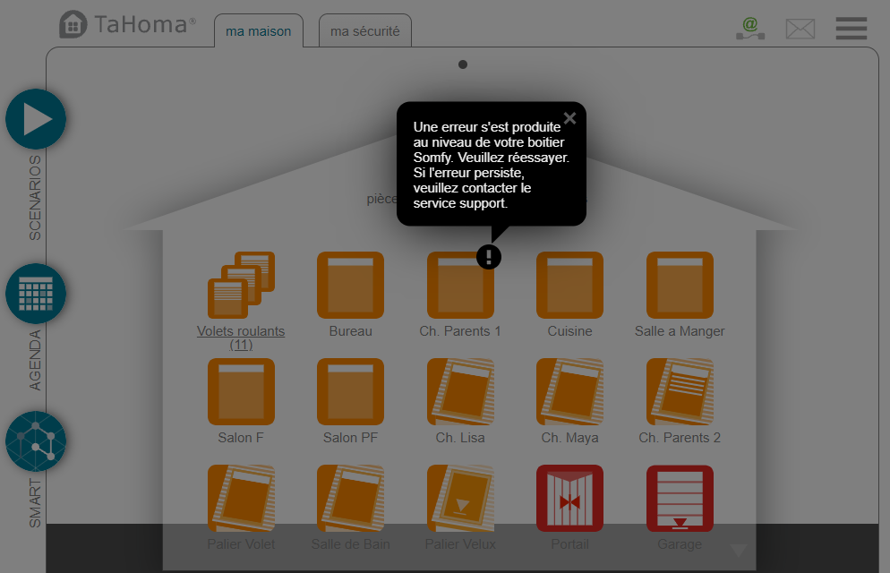

TaHoma ne contrôle plus mes équipements
Depuis plusieurs jours je ne peux plus rien commander depuis ma box TaHoma. j'ai systématiquement le message d'erreur suivant : "Une erreur c'est produite au niveau de votre boitier tahoma. Veuillez réessayer. Si l'erreur Persiste, veuillez contacter le service support."
Le problème est arrivé après la dernière mise à jour qui a eu beaucoup de mal à se faire (j'ai due éteindre et rallumer la box plusieurs fois)... et depuis, plus rien. J'accède à l'interface sur PC ou Smartphone, mais je ne peux plus rien contrôler. Merci beaucoup pour votre aide.
