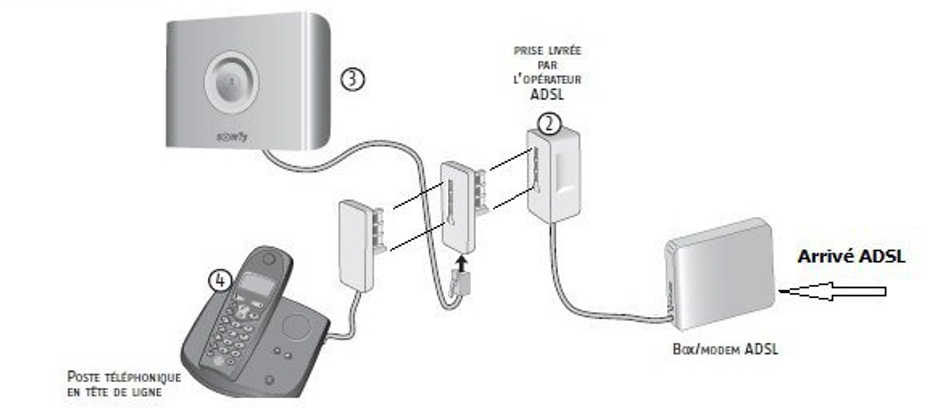

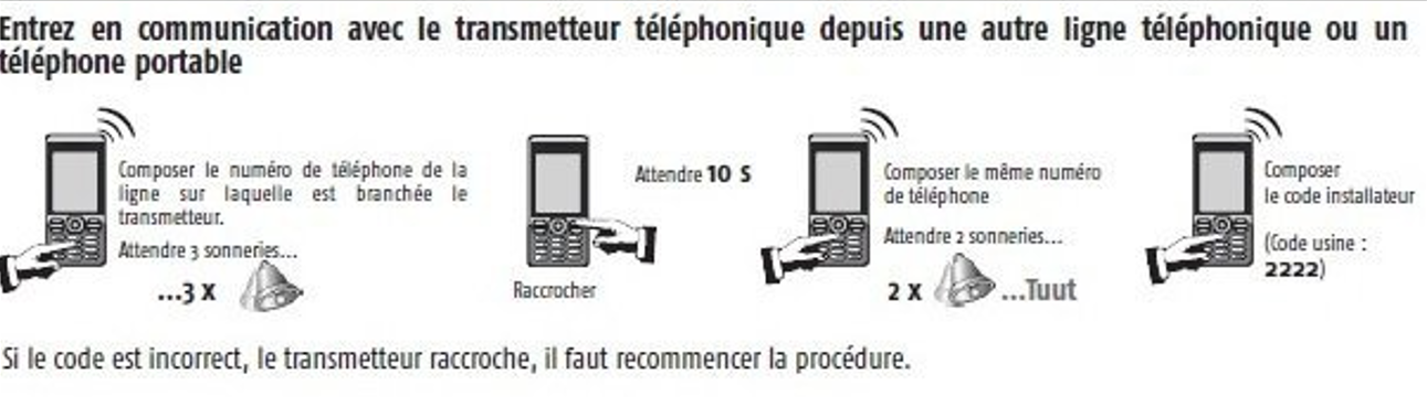

    Bonsoir et tout d’abord un grand merci à J-Luc B pour sa réponse. J’ai appliqué à la lettre les instructions et le défaut serveur qui était affiché a disparu. J’ai dans l’interface été dans les réglages téléphonie filaire et j’ai essayé de faire un test pour être appelé par la centrale d’alarme, mais cela ne fonctionne pas. Ai-je oublié quelque chose ? En vous remerciant encore énormément pour votre aide. Un grand merci.. cordialement Franck
    Pour la téléphonie, il faut respecter le câblage joint.
    Vous pourrez ensuite faire un test en utilisant vos propres codes. (voir deuxième photo).
