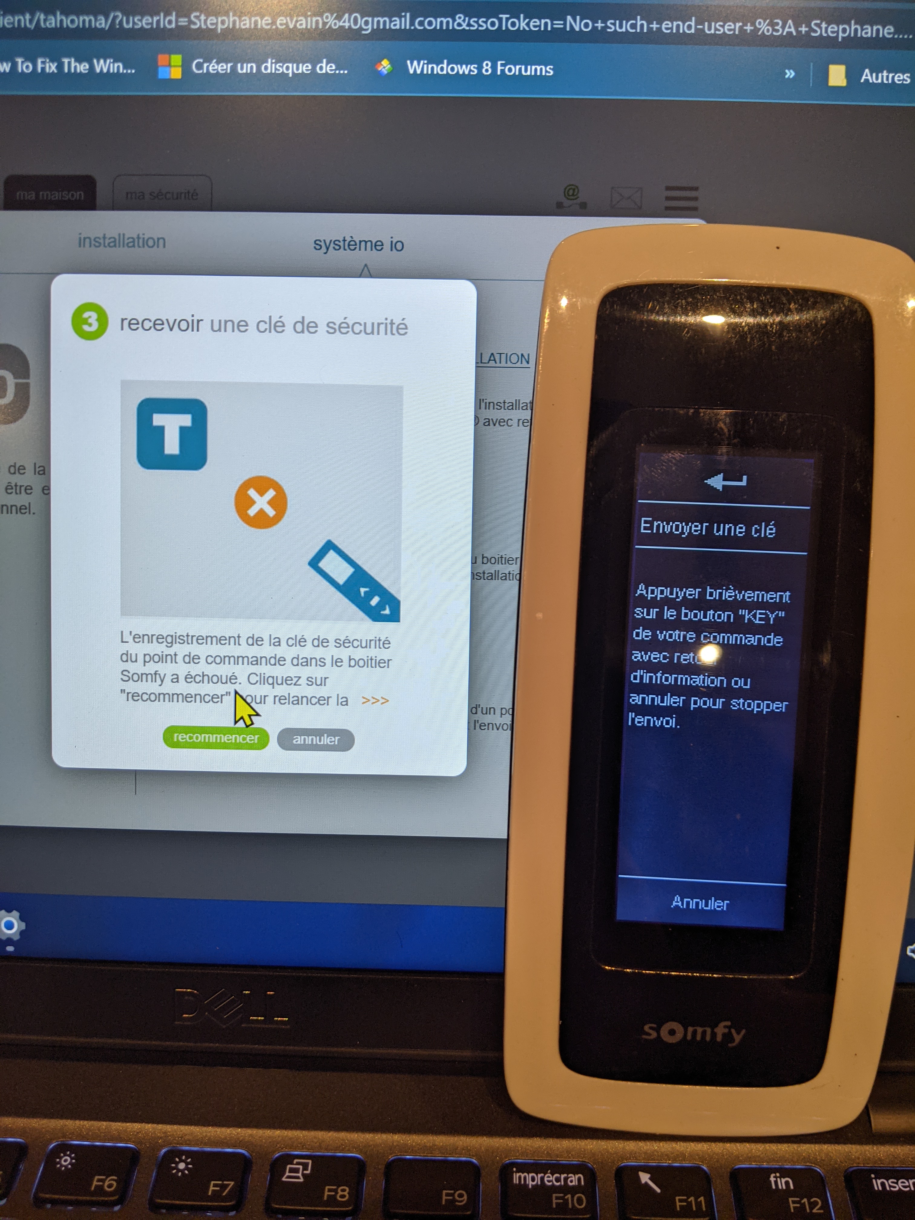

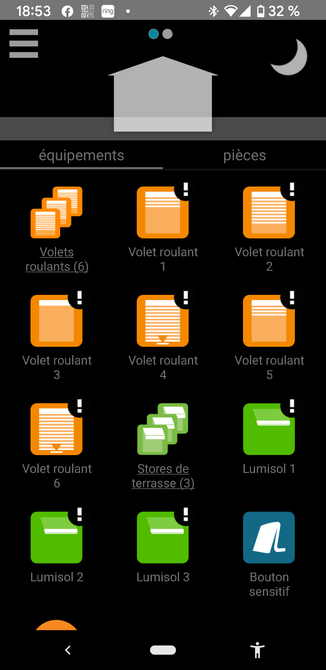

J'ai perdu sur la box tahoma l'ensemble de mes volets Io Somfy, avec un point d'exclamation.
Ma télécommande Nina fonctionne toujours.
J'ai testé le reset de tahoma dans succès.
J'ai testé l'envoi des clés de Nina vers tahoma sans succès
Une idée ?

    Le congé pin de ma box J’ai le même soucis tous mes volets somme sont avec un point d’exclamation, seul la télécommande marche mais la box connecte sur internet affiche tous les équipements hors portée radio.
    J’ai testé reset box pour forcer la synchro sans succès…
    Une idée ?

    La clé pin tahoma J’ai le même soucis tous mes volets somme sont avec un point d’exclamation, seul la télécommande marche mais la box connecte sur internet affiche tous les équipements hors portée radio.
    Une idée ?
    Mon pin est : 1208-8347-0662

    Bonjour Jacky, j'ai testé de couper le disjoncteur des volets sans succès hélas, la télécommande Nina fonctionne toujours de plus...
    Merci.

    Bonjour j'ai moi même ce problème j'ai essayé aussi le reset, le disjoncteur mais rien ne fait ma box Tahoma ne veut plus activé mes scénarios pour l'ensemble des volets de ma maison.

    Un grand merci au support téléphonique. J'ai enfin réussi à transférer depuis la télécommande Nina la clé vers la tahoma pour refaire l'apprentissage et mon matériel.
    Le transfert de la clé était bloqué par une perturbation électromagnétique liée à une guirlande lumineuse.
    C'est comme moi vous retrouver avec un point d'exclamation à côté du volet vérifier dans l'ensemble de votre maison les nouveaux éléments qui ont été branché sur le courant et qui peuvent être source de perturbation même si c'est loin de la tahoma.
