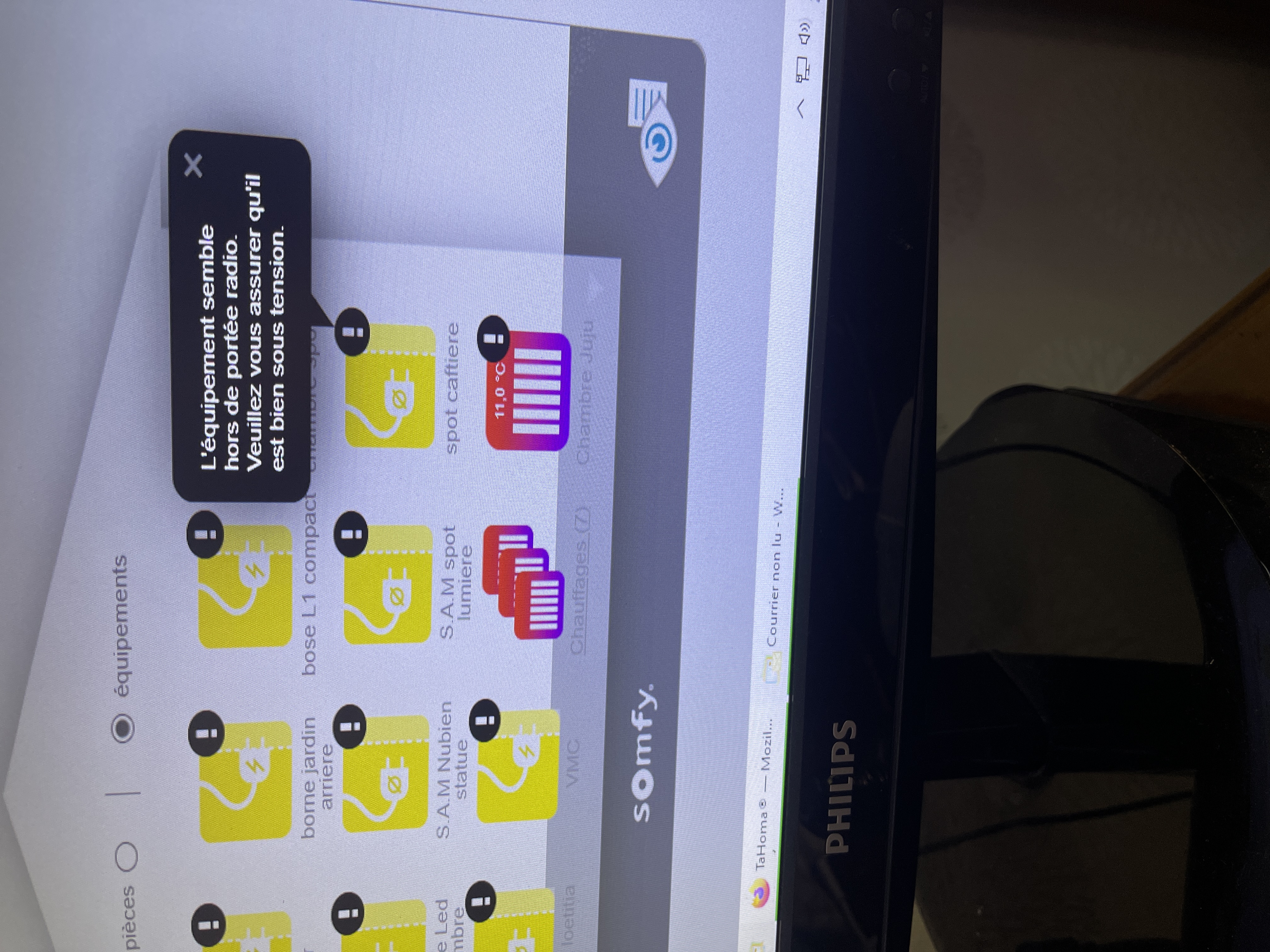

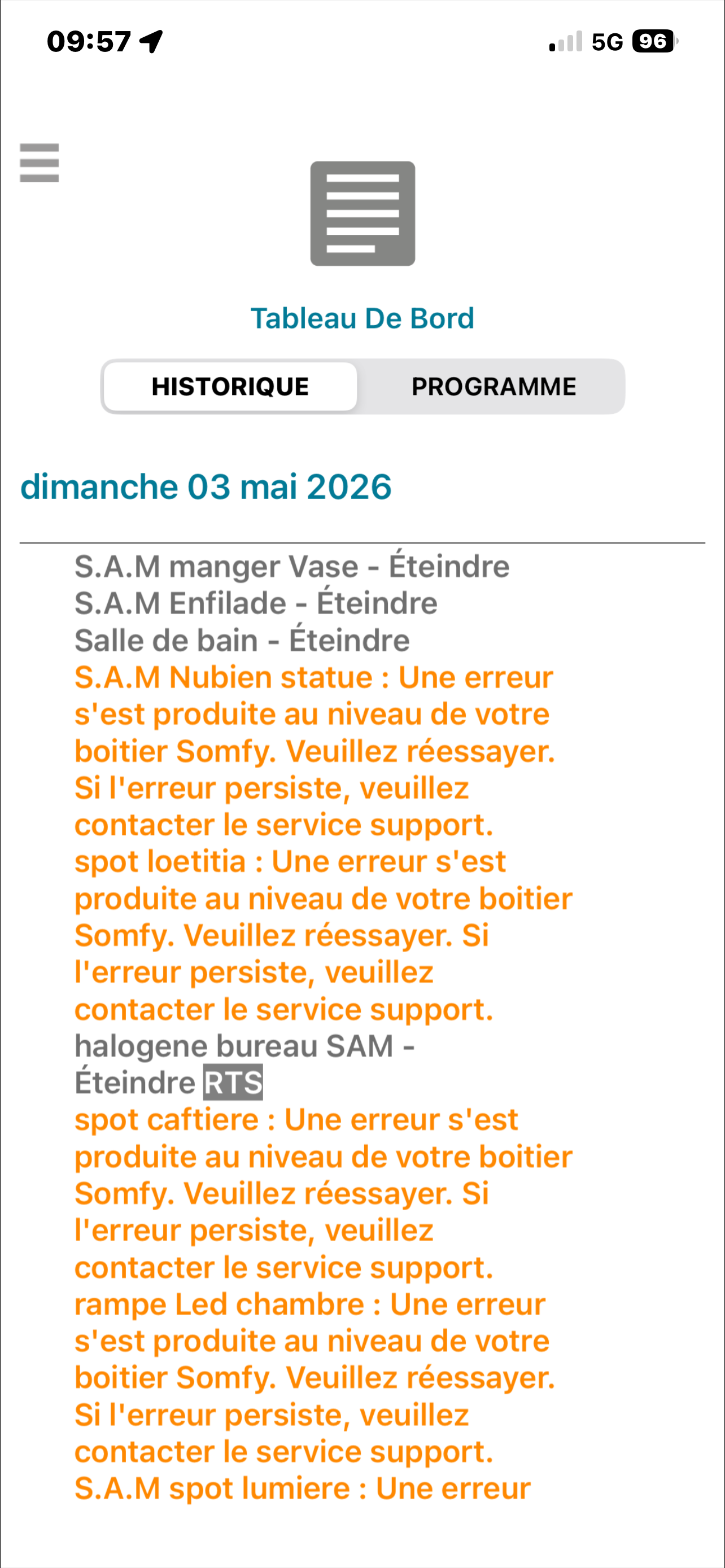

Je viens d’avoir une coupure de courant
Et tous l’équipement Z wave sont hors de portrait radio sur ma box, TaHomaclassic V2
J’ai fait une synchronisation de la box
Mais rien n’y fait
Pouvez-vous voir de votre côté merci
