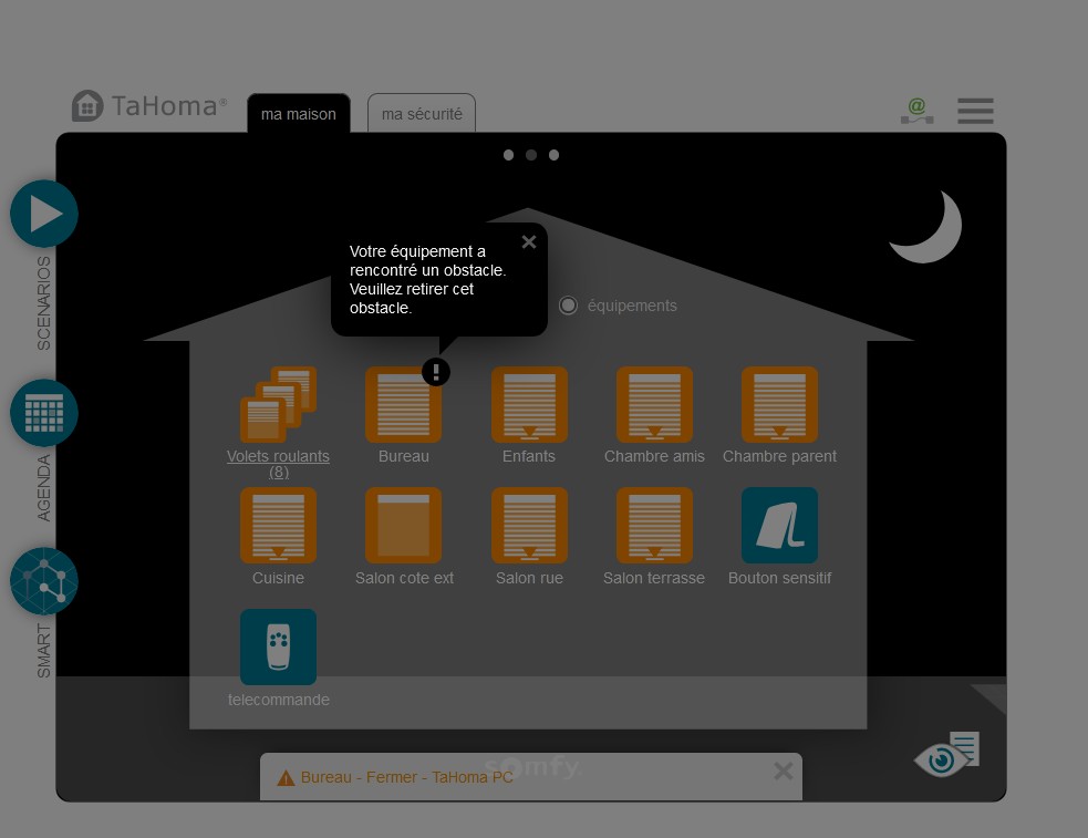

J'ai un problème de retour sur la box Tahoma !
J'ai une erreur sur le retour alors que le volet se ferme correctement
Bien sur il n'y a aucun obstacle.
Je ne comprends pas le problème et je ne sais pas comment le régler !
Merci d'avance pour vos retours

    Merci pour la réponse,
    Avant de poster j'ai essayé le tuto
    Sans résultat j'ai toujours le point d'exclamation sur l’écran quand je manipule avec le programme !
    Une autre idée ?

    Merci pour la réponse... j'ai coupé le jus pendant 2 mn.
    Et je suis allé sur tahomalink.com => fermer le volet !
    Résultat, idem dès que je lui demande de fermer le volet totalement.
    Si je demande un arrêt avant pas de souci !
    C'est vraiment la fin de course qui pose problème au retour de l'application, alors que le volet se ferme bien !
    Une autre idée ?
