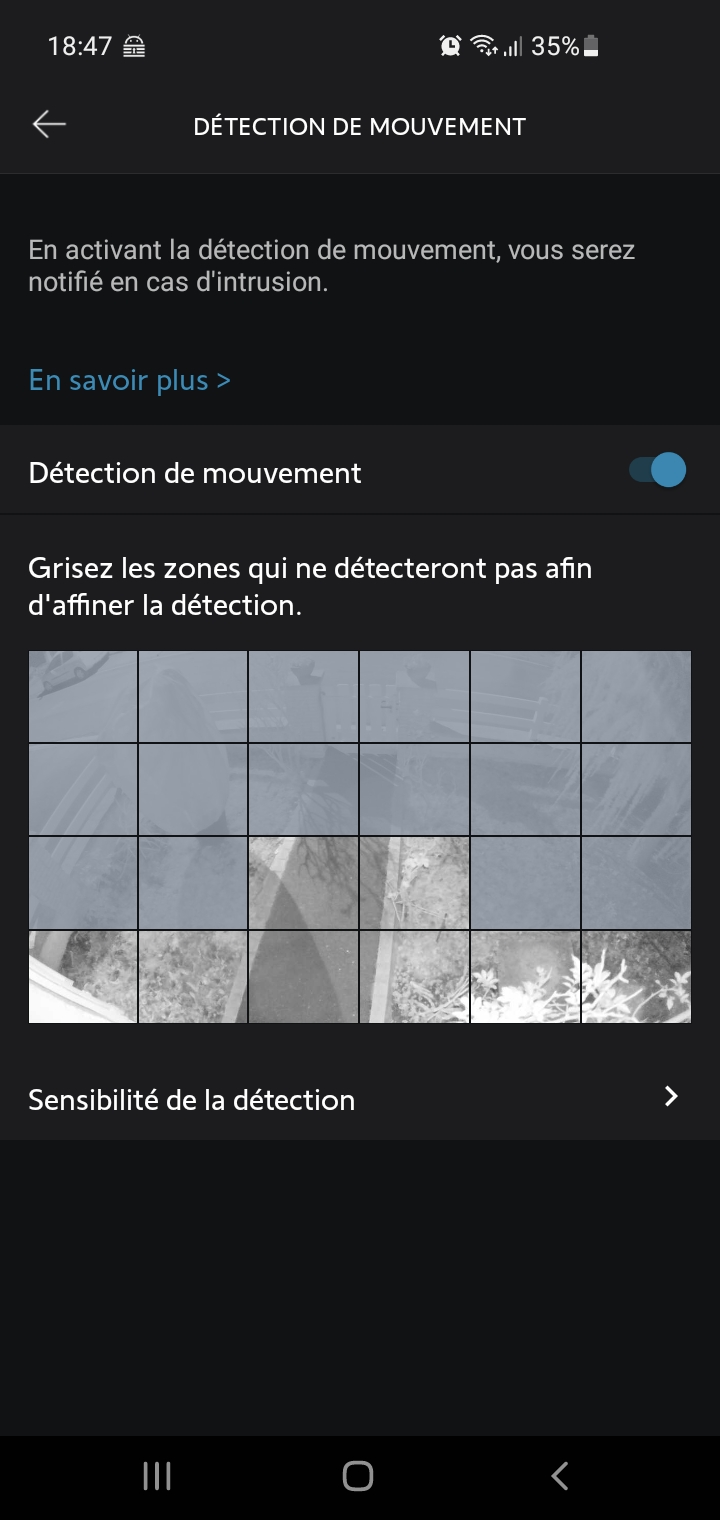

J'ai pas mal de déclenchement de la caméra extérieure quand la nuit tombe.
J'en viens à me demander si ce n'est pas l'allumage du luminaire qu'elle commande qui la déclenche.
Le soucis est qu'il semble que la détection pour le luminaire ne correspond pas à la zone limitée donc dès que quelque chose passe dans la rue la lumière s'allume.
Un conseil pour éviter ce désagrément ?
Joint la zone de détection sensibilité réduite au minimum et une des vidéos.

    La limitation de zone ne s'applique qu'a la caméra.
    Il n'y a pas de limitation possible sur un radar Infra rouge en dehors du réglage pour les animaux domestiques.
    La nuit c'est les insectes qui perturbent la caméra car ils sont attirés par l'éclairage infrarouge.
    Pour vous en assurer désactiver la vision de nuit de toute façon dans votre cas elle ne sert a rien car vous avez couplé un projecteur.

    Merci Jacky,
    Là ce n'est pas le coup d'un insecte sur la vidéo ;)
    J'ai fait quelques tests :
    • j'active la lumière manuellement : ok, pas de déclenchement
    • je passe devant le portail, la lumière s'allume : ko, déclenchement
    • je passe devant le portail, lumière désactivée: ok, pas de déclenchement
    J'ai mis un bout de scotch pour limiter la vision du capteur infrarouge :
    • je passe devant le portail, la lumière ne s'allume pas : ok, pas de déclenchement
    • j'entre sur le terrain, la lumière s'allume : ok, déclenchement
    La puissance de l'éclairage est un peu juste pour faire sans vision nocturne mais je ferai quand même un test pour voir si cela peut être une autre solution et peut être mettre une ampoule plus puissante.

    Votre analyse est bonne Cyrille, mais le vrais soucis c'est que la caméra ne sait pas faire la différence entre une modification lumineuse et la présence d'une personne car elle ne dispose pas de la fonction Human Détection.
    Dans tous les posts ou la caméra filme une partie de la rue avec l'utilisation des cases grisées, il y a des problèmes de détection.
    La seule solution est de trouver un autre angle de surveillance.
