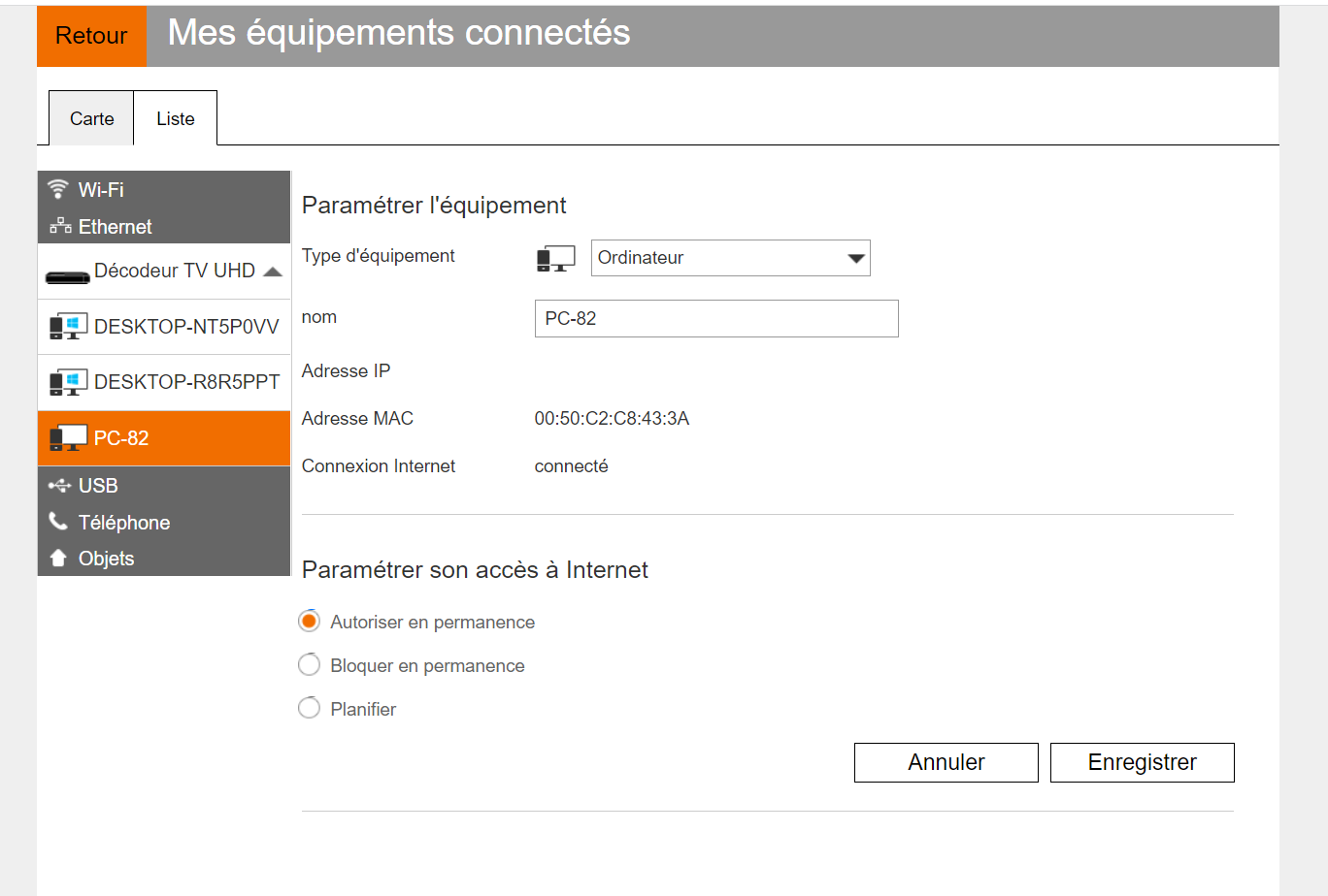

    Dans l'onglet "matériel", l'alarme n'est pas détectée en tant que telle, mais en tant que PC.

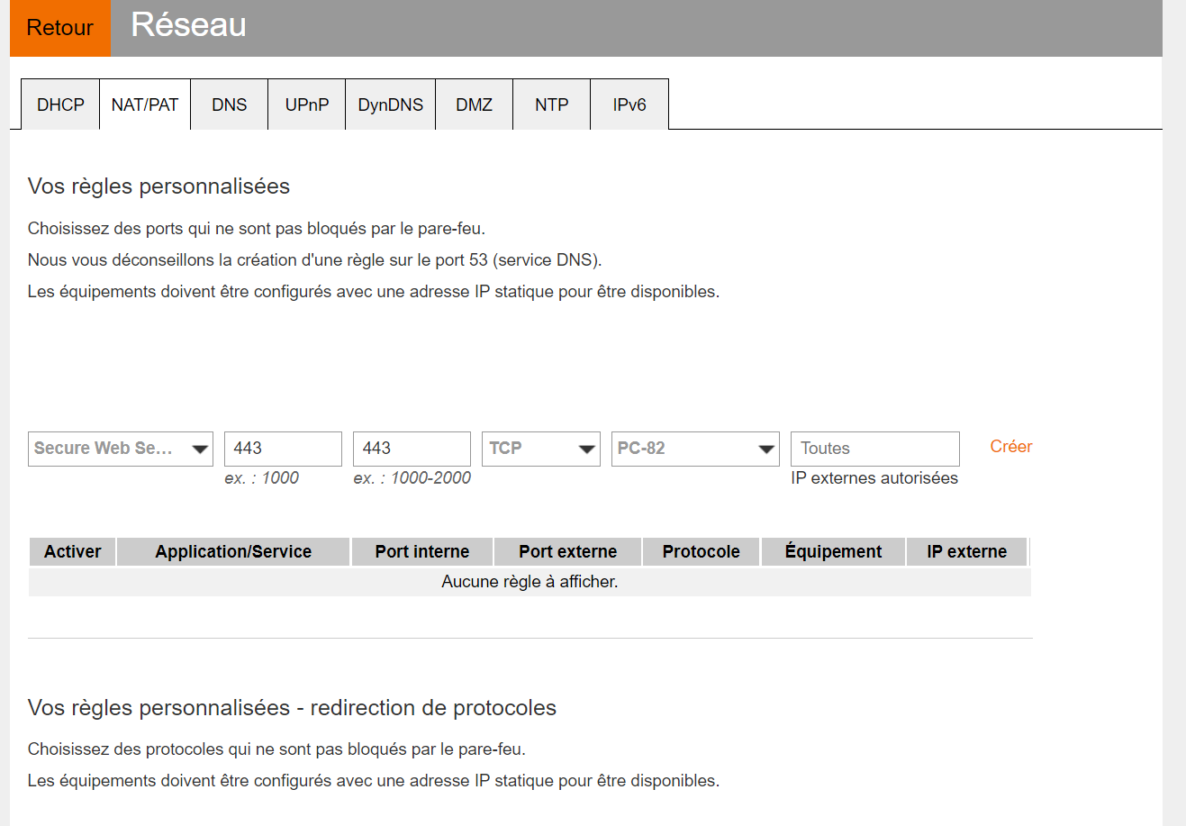

    Lorsque on la place dans l'onglet en question, ça bloque et la commande "créer" ne marche pas (pour info cette commande marche parfaitement si je place un autre matériel dans l'onglet, PC ou autre).
    J'ai regardé dans la rubrique "matériel connecté" pour voir les détails, et je me suis aperçu que l'alarme a bien une adresse MAC, mais aucune adresse IP n'apparaît. Les autres appareils connectés ont tous les deux adresses (IP et MAC).
    Je ne sais pas si ça peut expliquer le blocage, mais c'est peut-être une piste.
    Sinon, toujours dans la rubrique "matériel connecté", l'alarme est également détectée comme "PC", et dans le menu déroulant il n'y rien que l'on puisse lui attribuer qui se rapprocherait d'une centrale d'alarme.

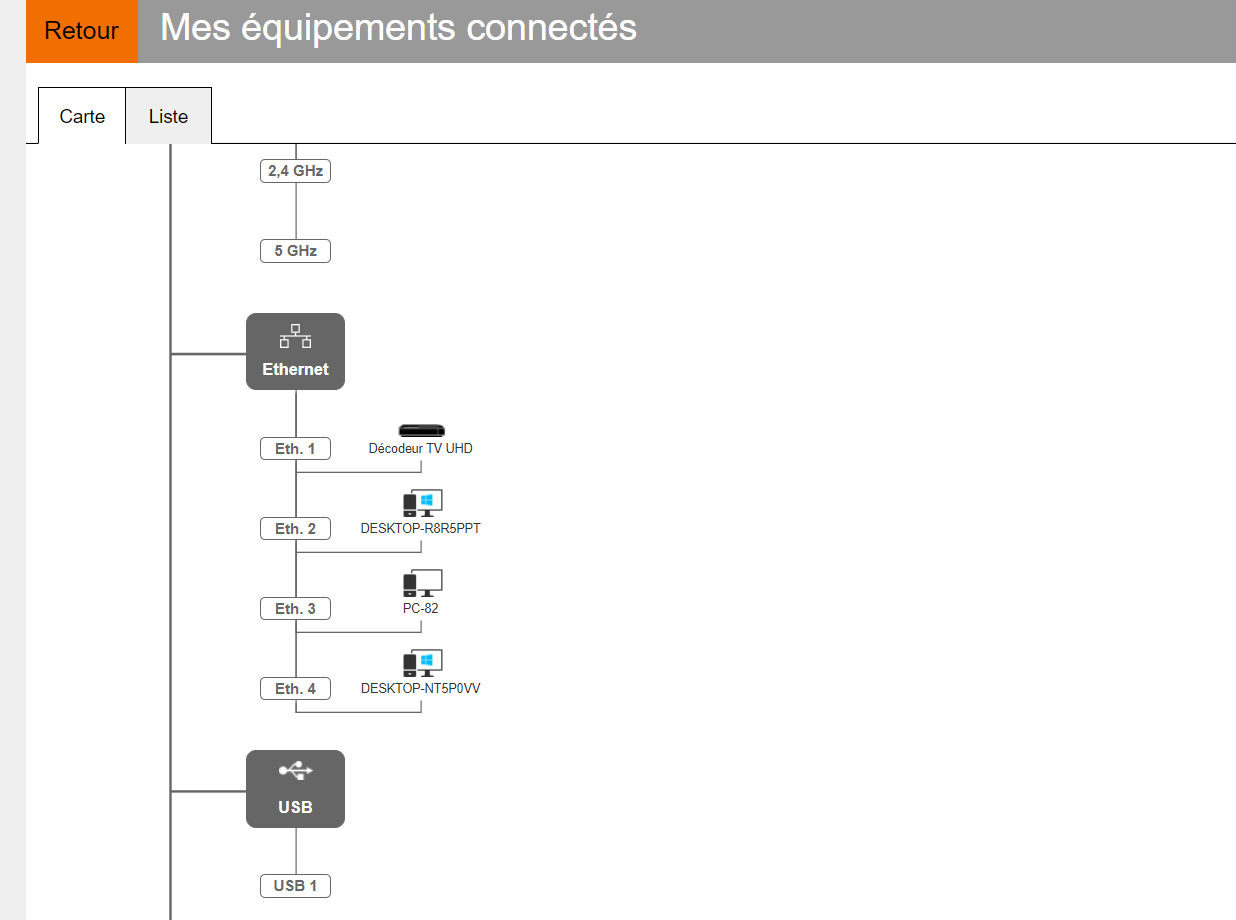

    J'ai appliqué la procédure de ré-initialisation de la centrale d'alarme, mais ça n'a rien changé au niveau de la Livebox.
    La centrale Somfy est détectée comme "PC 82", et sans adresse IP (alors que même le décodeur télé en a une).
    Donc toujours pas moyen de faire l'ouverture de ports.
    J'ai mis des copies d'écran pour illustrer.

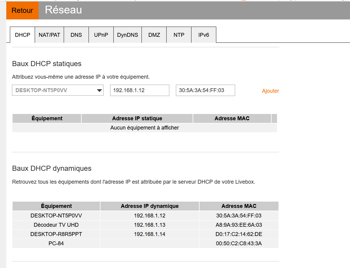

    J'ai mis un cable RJ45 neuf, mais ça ne change rien (alarme détectée cette fois en tant que "PC-84" et toujours sans adresse IP).
