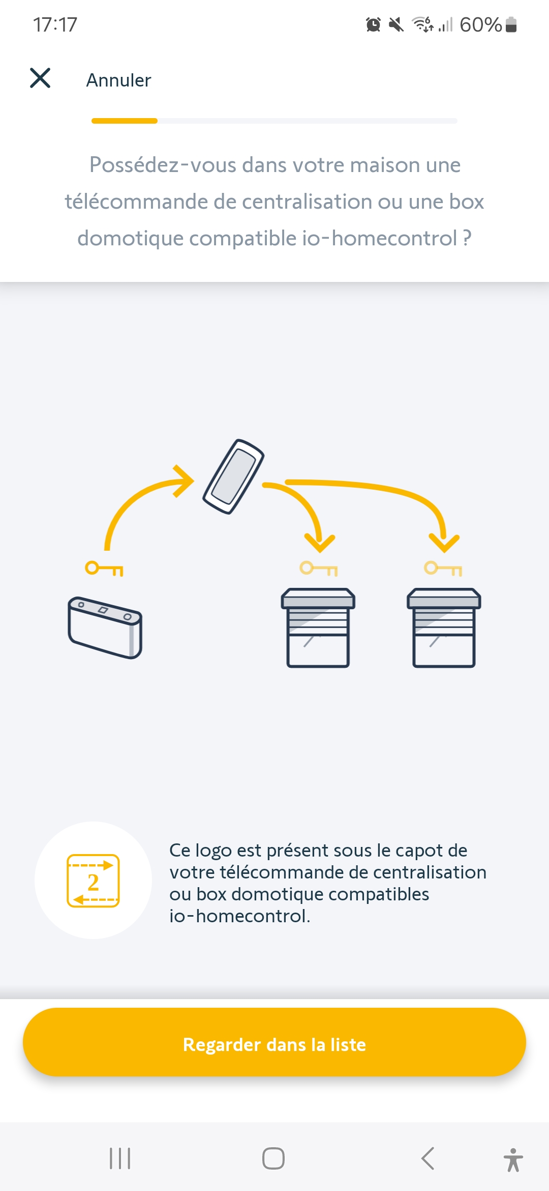

J’essaye tant bien que mal d’appairer mes appareils dans ma maison cette fois ci c’est mes volet solaire de velux à chaque fois que je lance une reconnaissance l’appli TaHoma me demande si j’ai une télécommande de centralisation ou une autre box domotique ce qui n’est pas le cas et du coup ne trouve pas mon volet velux (ou n’importe quel autre appareils)..
je vous avoue perdre vraiment espoir dans cette solution somfy ..

    Bonjour Maxime,
    Faut réinitialiser les volets Velux.
    http://www.conseils-store.com/index.php?store=bead_mess&a...
    belle journée.

    D’accord et à quelle moment je peut intégrer mon velux sur la TaHoma ? Car les réinitialiser va m’avancer a quoi ?
    Excusez moi je pose des questions sûrement bête mais j’essaye de comprendre la logique chez somfy.
    André N.
    André N.
    André N.
    L'intégration dans TaHoma se fera après les avoir réinitialisé.
    Pour faire sauter une potentielle clé IO déjà mémorisée dedans.

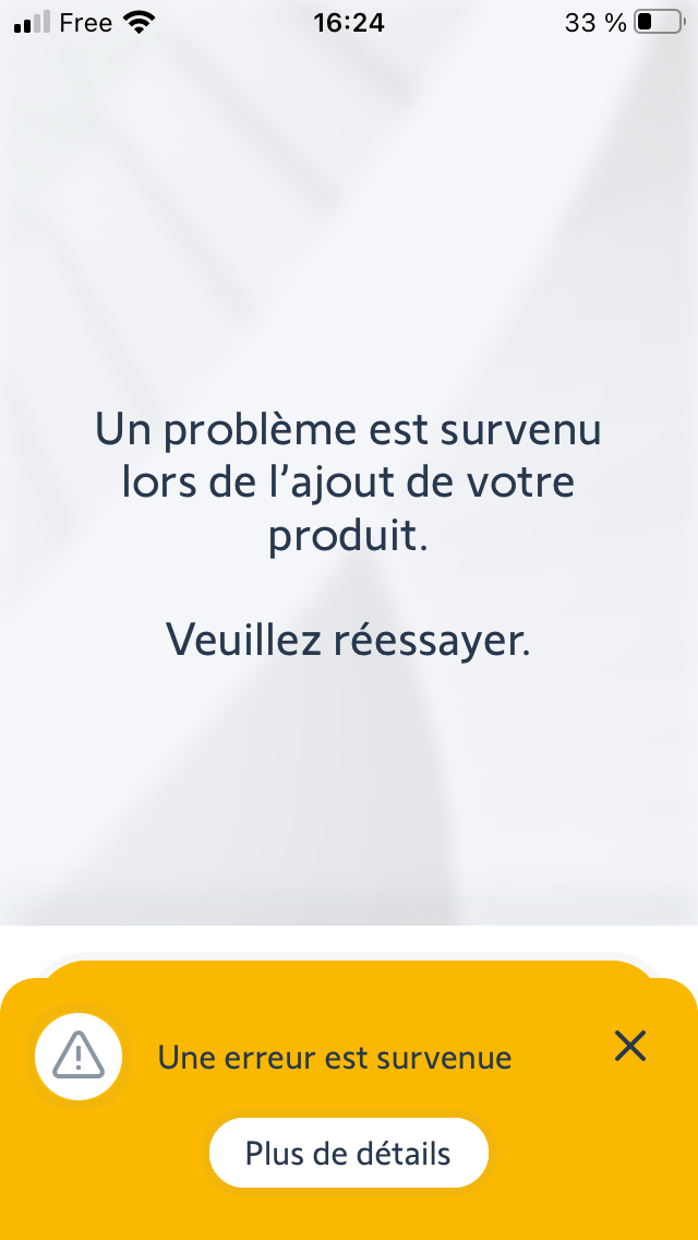

    Bonjour j ai le même soucis que maxime.
    J ai réinitialisé les moteurs velux mais rien y fait.
    Maintenant l appli me met:un problème est survenu lors de l ajout de votre produit.
    J ai essayé une dizaine de fois mais rien y fait.
    Auriez-vous une solution?

    J’ai essayé de connecter mes 3 volets roulants solaires de mes velux mais la switch ne les trouve pas! Je suis aller faire une remise à zéro des volets et j’ai reconnecté les télécommandes mais rien n’y fait! Impossible de connecter mes volets ! Si vous pouviez m’aider s’il vous plaît.
    LD
    Vanessa F.
    Vanessa F.
    Vanessa F.
    Bonjour Lucie,
    Si les moteurs ne sont pas retrouvés cela indique que la clé de sécurité n'a pas été réinitialisée.
    Je vous invite à contacter Velux pour effectuer une remise à zéro totale du moteur.

    je viens de contacter Velux qui m’a redonné la marche à suivre. Je l’avais déjà effectuée une première fois. Par acquit de conscience je viens de le refaire. Cela ne fonctionne toujours pas. L’application m’explique qu’il y a un problème de clé. IO. Au téléphone la conseillère de Velux m’a dit que si le problème de connexion persistait, il fallait joindre Somfy car le problème venait d’eux et non pas de VELUX. C’est le serpent qui se mord la queue. Je ne sais plus quoi faire. Pourriez-vous m’aider s’il vous plaît?
    LD
    Vanessa F.
    Vanessa F.
    Vanessa F.
    Bonjour Lucie,
    Je ne vois aucun dysfonctionnement de mon côté.
    Pouvez-vous essayé de rapprocher la box au maximum d'un Velux et tester de nouveau?
    Si cela ne fonctionne pas, je vais vous remplacer la box Tahoma.
    Si vous avez le même souci avec la nouvelle cela signifiera que le problème ne vient pas de Somfy.
    Je vous laisses revenir vers moi.

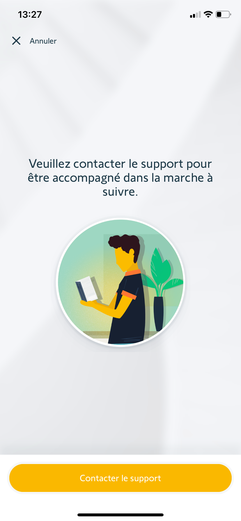

    Bonjour Lucie,
    Cela indique que le problème ne vient pas de la box mais des moteurs.
    Je pense qu'ils sont verrouillés par une clé Io.

    j'ai un problème un peu similaire mais avec une tahoma V2. suite à un message d'errur sur mon volet, je l'ai supprimé de l'app TAHOMA mais je ne parviens plus à l'ajouter de nouveau malgré le fait de suivre la procédure : ajouter un equipement /volets /je choisis telecommande /velux/ j'appuie 3 sec sur le reset pour lancer l'appairage mais ca ne trouve pas l'equipement !
    Pourriez vous m'indiquer la marche à suivre SVP ?
    Vanessa F.
    Vanessa F.
    Vanessa F.
    Bonjour Dominique,
    En effet lorsque vous les supprimer il est impossible de les appairer de nouveau sans effectuer une remise à zéro de vos moteurs car ils ont une clé de sécurité Io.
    Je vous invite à contacter le service technique par téléphone lorsque vous êtes sur place au 0 820 055 055 afin qu'il teste une manipulation avec vous pour récupérer vos équipements.
