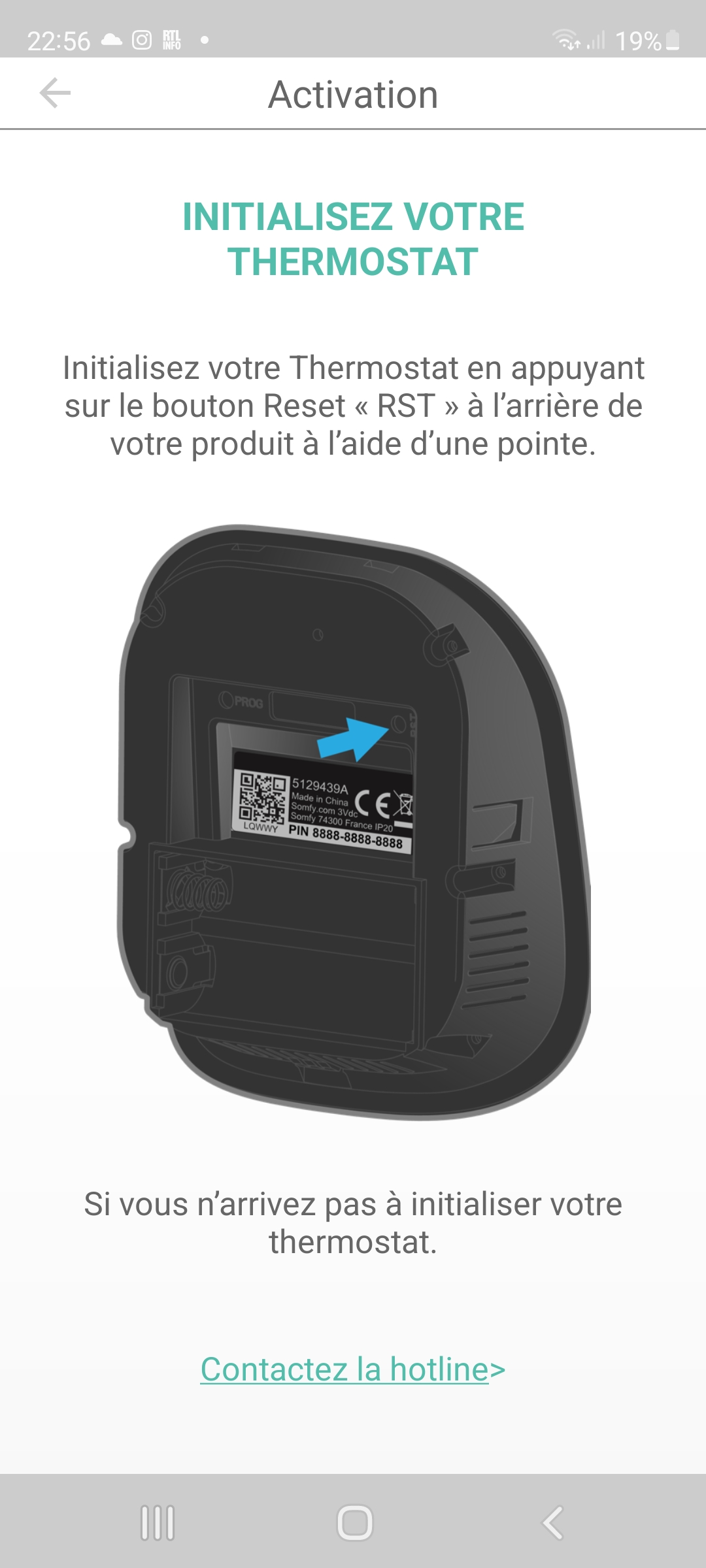

    Tout ceci à déjà été effectué, il ne reste plus que la procédure de reset en appuyant sur rst derrière le thermostat.
    Ce que je fais, les 3 led clignotent sur le thermostat mais le statut ne e modifie pas dans l app.

    Veuillez également faire un appui de 10 sec sur le RST de votre thermostat.

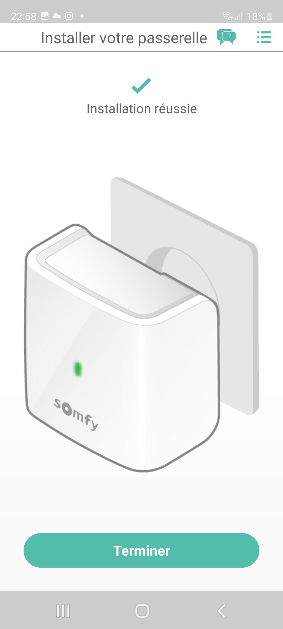

    Je suis toujours bloqué à cette même étape après avoir effectué ce que vous avez conseillé.
    Vous verrez sur les photos en annexe que l installation est en ordre mais pas le reset du thermostat.
