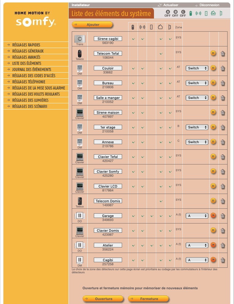

Je viens de rajouter une seconde sirène à mon alarme Protexiom 600. Lorsque j'ai fait le pairage, j'ai observé qu'elle apparaissait dans la liste des éléments (via internet) comme un élément que je ne peux pas suspendre ni même effacer (Elément "sirene cagibi" - voir image). Depuis que j'ai rajouté cet élément, la sirène originale de fonctionne plus, dans le sens où elle ne peut plus recevoir d'ordres qui l'actionnent. Mais si j'ouvre le capot, elle pousse bien son cri.
J'ai donc fait une réinitialisation de la centrale et - à ma grande surprise - l'élément perturbateur est encore là dans la liste après avoir pairé simplement la télécommande. Voir la deuxième image.
Comment s'en débarrasser ?

    Ce que vous appelez "Sirène cagibi" est en réalité le transmetteur. (peut-être équipé d'une sirène). Il est donc normal que ça réapparaisse après une réinitialisation. Il suffit de regarder le n° d'identification : 563190.
    Du coup, dans votre liste des éléments, je ne vois pas de deuxième sirène !

    "Sirène Cagibi" est vraiment une sirène. La Centrale Protexiom 600 ne sait pas bien reconnaitre la signature des éléments issus des précédentes générations. L'élément 563190 est la sirène du modèle Protexiom 7 (Domis - à gauche sur la photo). Mon autre sirène est issue du modèle Protexiom (Téfal - à droite sur la photo) et correspond à l'élément 407897.
    Vous voulez donc dire que la centrale Protexiom 600 prend pour un "transmetteur" (autre nom donné à une centrale ?), ce qui est en réalité une sirène Protexiom 7 ? En tous cas, quand j'appuie sur le bouton en facade avant d'un détecteur de mouvement, cette sirène répond par un son bref.

    Les sirènes se sont enregistrées en tant que centrale est non en tant que sirène. Pourriez vous poster une photo de l'intérieure de ces sirènes svp ?

    J'ai résolu mon problème depuis mes précédents messages. Merci.
    En fait, je mettais une sirène incompatible avec la centrale Protexiom 600. Mais l'incompatibilité était insidieuse car un appui sur un détecteur de mouvement entraînait tout de même un bip sur la sirène.
    Quand je faisais le pairage, cela avait pour seule conséquence de vider le nom que j'avais affecté à la centrale (!!!). Et comme j'ai affecté un nom à chaque élément, je prenais pour la sirène ce faussement-nouvel élément sans nom, sans réaliser que la Centrale avait disparu de la liste.
    En vous remerciant encore.
