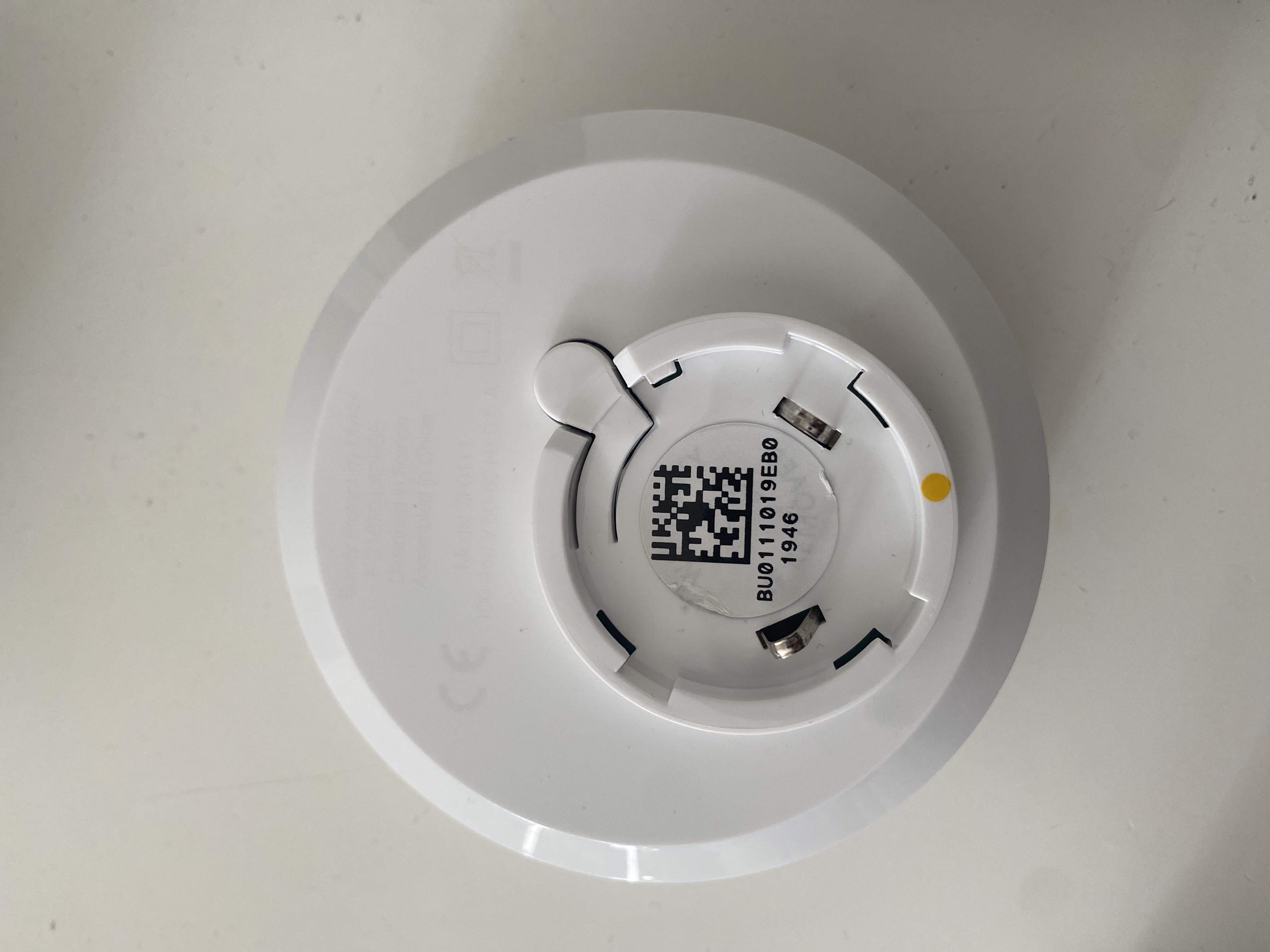

J’aimerais réinitialiser mon boîtier LINK SOMFY car il n’a pas été désactivé sur l’ancien réseau. Voici le
BU 0111019EB01946 ?

    Bonjour Farid,
    Pour réinitialiser le Link, je vous invite à l'éteindre en le débranchant et en restant appuyer sur le bouton qui se trouve sur le côté.
    Par la suite, réappuyez sur ce même bouton et le rebrancher en comptant 20 secondes.
    Vous pouvez relâcher ce bouton et effectuer un changement de réseau Wifi sur votre application :
    https://support.somfyprotect.com/hc/fr/articles/211340169-Comment-changer-le-r%C3%A9seau-WiFi-du-Link-
