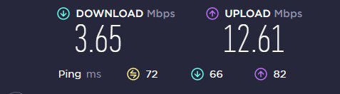

    pour information, voici les mesures du wifi qui ne permet la mise à jour. de ce link Advanced...
    Bonsoir Christophe
    Le débit du WIFI n'est pas extraordinaire mais il devrait suffire.
