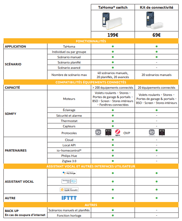

    Mes conclusions sont bonnes.
    Voici la différence entre TaHoma Switch et kit de connectivité, ainsi que la liste des équipements pris en charge par homekit.
    https://www.somfy.fr/common/img/library//Compartif-TaHoma...
    Vous avez raison Thomas, je suis resté sur les fonctions initiales du kit avant la bascule de Connexoon vers Tahoma.
    En l'état votre Connexoon si vous la basculer sur Tahoma fait plus que votre Kit de connectivité car elle dispose des scénarios.
    Sauf si votre Connexoon est HS je ne vois pas l'intérêt de passer sur le Kit qui a moins de possibilité.
