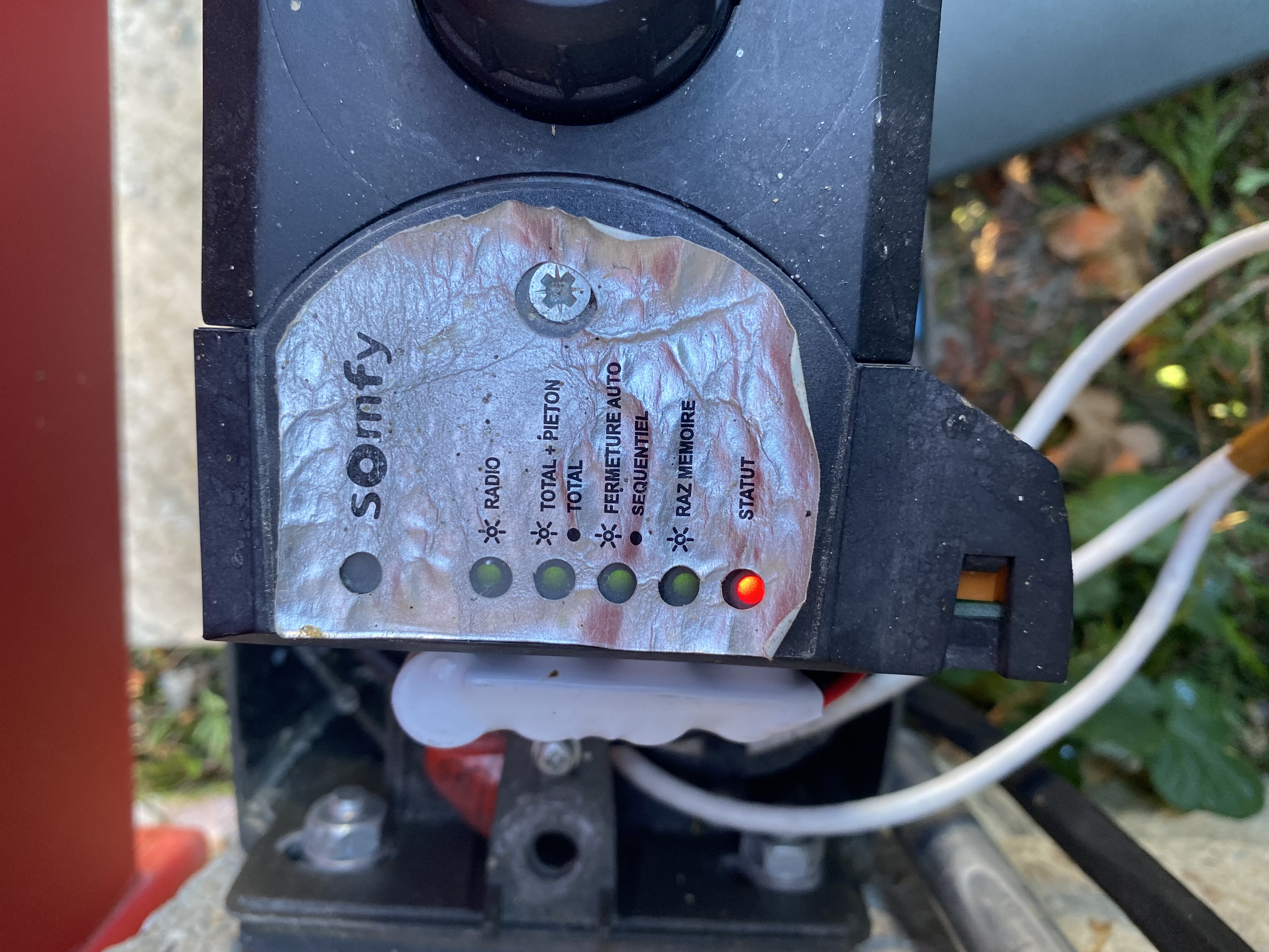

    Aujourd’hui, j’ai fait plusieurs reset après avoir enlevé un par un les divers accessoires branchés sur mes moteurs (cellules, 2 feux d’ouverture, interphone avec caméra). Malgré cela, le portail s’ouvre tout seul. Toutefois la fréquence d’ouverture est bien moins fréquente.
    Je vous joins les photos de mon moteur.
    Je vous remercie d’avance pour vos réponses … que dois-je faire pour résoudre ce problème ?

    Pouvez-vous poser ici une photo du boitier avec vue sur les borniers.
    Ce boitiers n'est pas prévu pour alimenter 2 flash 24v !
    D'après vos explications, il se pourrait que le boitier reçoive un ordre contact sec inopiné.
    Pour le vérifier; débrancher tous les accessoires y compris cellules, observez, si tout va bien rebranchez un par un les accessoires jusqu'à trouver celui qui cause problème. En général c'est une platine de rue ou un poussoir.

    J'ai supprimé tous les accessoires et laissé uniquement les deux moteurs. L'ouverture inopinée se fait tout de même sans aucun accessoire.
    Le portail s'ouvre tout seul
    Vous ne répondez pas à Richy concernant le type de boitier, vous ne posez pas la photo comme je vous le demande.
    Essayez de répondre aux questions demandées pour faciliter la recherche d'aide.
    Il se peut donc que le boitier soit défectueux.

    Hello,
    En effet le chargement des photos n'avait pas fonctionné. J'espère que maintenant ça sera bon.
    Merci beaucoup pour votre aide
    C'est un boitier BUS de 2009.
    Contactez le lien pour réparation.

    Bonjour Giuseppe,
    Si votre motorisation se met en route d'elle-même alors que vous n'avez que les moteurs de branchés, alors votre carte électronique est en défaut. De notre côté, nous n'effectuons de prestation de réparation comme le fait Richy.
    Voici la fiche produit de la carte électronique de remplacement sur notre boutique en ligne : Boitier électronique BUS SGA 4100-4300-5000-6000 GO AR4.
