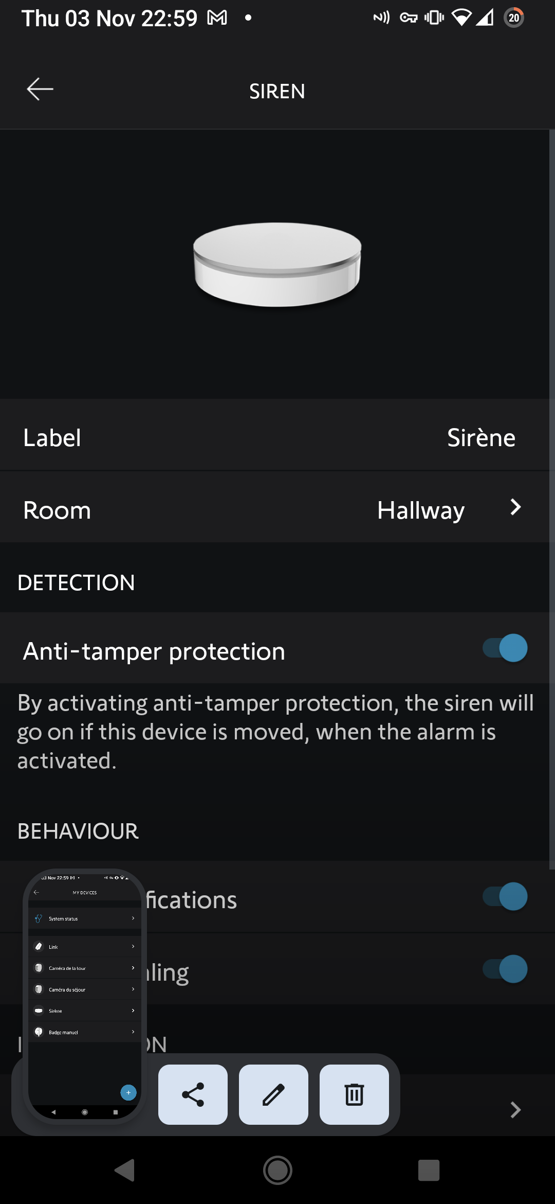

    Merci pour la réponse ! Pourtant, la sirène est bien reconnue, cf les pièces jointes. Je ne peux pas tellement la rapprocher du Link, qui est devant la sirène, à 1m de distance... Sans rien entre les deux bien sur.

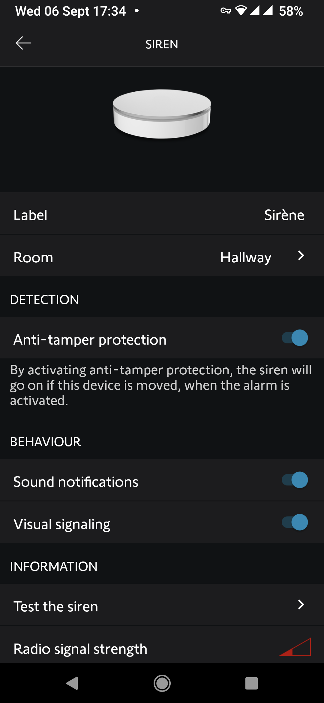

    Une capture de la sirène qui est pourtant à portée radio du Link (elle est posée à 1m devant le link)

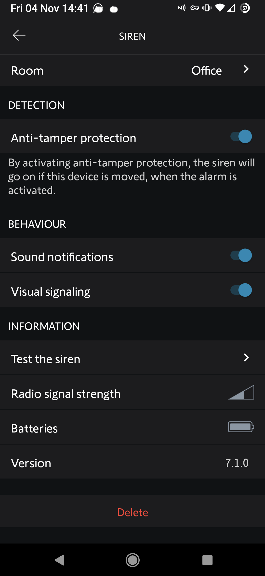

    Par contre, j'ai une question : j'ai remarqué que même posé à côté du link, le signal de réception radio de la sirène, et en fait de tous éléments radio du système somfy dans cette maison à la campagne, n'est pas très bon (cf photo précédemment attachée à un de mes messages). Alors que dans l'autre, en pleine ville, ou la sirène fonctionne, l'icône de réception est complètement remplie, avec un somfy one+. C'est dû à une différence entre link et one+ ou à la maison elle même ? Je dirai pourtant que à la campagne, je devrais avoir moins d'interférence, c'est une maison sans voisins... Du coup, je ne peux pas vraiment installer des éléments radio dans cette maison de campagne, dès que je change de pièce, je perd le signal radio...
